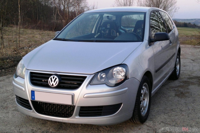

1.9L TDI - 96 kW (130 PS)
Steilheck-Limousine (3-trg)
6-Gang-Schaltung
2004
April 2004
Silber Metallic LA7W
ERZ
6 x 15" werksgetunte Audi A3 8L Alu-Felgen (Telefonwählscheibe^^)
-> Schmiedeleichtrad @ 5,8kg
Michelin Energy Saver 195/55 R15 85V
-> spezieller Leichtlaufreifen @ 7,2kg
Betriebsdruck @ 4bar
6 x 15" VAG-Standard-Stahlfelge (wird ersetzt)
@ ca.8kg
vorn: Platin RP30 Winter 185/55 82T (vom Händler noch)
hinten: Uniroyal MS plus55 185/55 82T -> sau schwer! (vom Händler noch)
Betreibsdruck @ 4bar
Serie: VW Sportfahrwerk -15 mm
-> durch Gewichtsreduktion Optik wie ein Hochhaus (der wahre Polo Cross ^^)
Motor: 1.9 TDI 130 PS (ASZ):
- Luftansaugung entdrosselt (Eigenbau zum Lufi)
- AGR deaktiv + Softwareanpassung
- Motorleerlaufdrehzahl auf 800 U/min. abgesenkt
- keine Motorabdeckung
- Motorhaubendämmung entfernt
- keine Batterie (im Kofferraum)
- SMIC gegen Cupra FMIC getauscht
- Ladeluftrohre modifiziert + angepasst
- Klima (Kompressor, Kondensator) -> ausgebaut
- Motoröl: Liqui Moly Synthoil Longtime Plus 0W-30
Motor-Software noch original!
Getriebe: 6-Gang FSM
- 6.Gang als Overdrive ausgelegt (serienmäßig) -> 100km/h @ 1500rpm
- Getriebeöl: Liqui Moly Hochleistungs-Getriebeöl (GL4+) SAE 75W-90
- Additiv: Liqui Moly Getriebeoil-Additiv MoS2-Leichtlauf
Soundsystem: 1.9 TDI
(kein Radio, keine Lautsprecher)

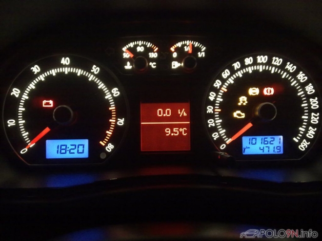

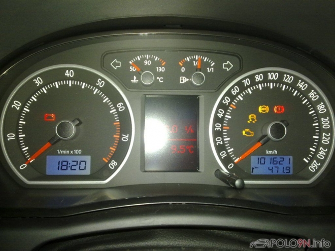

- GTI Tacho mit weißer Beleuchtung (inkl. Anpassung an Diesel)
- Batterie im Kofferaum: leichte Braille Batterie (23Ah/ 475A @ 7,7kg)
- originale Sitze durch Schalensitze ersetzt
- keine Rückbank
- ohne jegliche Dämmung
- sämtliche Verkleidungen entfernt
- Bluemotion Frontansatz
- Bluemotion Seitenschweller
- auf 9N3-Front umgebaut
- GTI-Scheinwerfer
- Antenne gecleaned
- GT/Cricket Rückleuchten
- Kühlergrill von hinten verschlossen
- Bremsscheiben hinten: Brembo Max mit Greenstuff Belägen
serienmäßige GT Ausstattung:
- elektr. beheizb. Außenspiegel (nicht mehr beheizbar)
- ABS, ESP, ASR, EDS, MSR
- Funkfernbedienung
- MFA + FIS (nachgerüstet)
- GRA (nachgerüstet)
- manuelle Heizung (nachgerüstet)
folgende Extras wurden entfernt:
- Nebelscheinwerfer
- GT-Sitze/Sitzbank + Sitzheizung
- Winterpaket: SWRA + gr. Wischwassertank
- Komfortpaket Elektrik (DWA)
- Doppelton-Signalhorn
- Servolenkung
- Climatronic komplett!
21.01.2009 -Auto gekauft + abgeholt
22.02.2009 -1500km abgespult
26.05.2009 -GRA funktioniert
August 2009 - Radverkleidung montiert
- Bluemotion Heckansatz dran
November 2009 -Umbau auf 9N3
März 2010 - Cupra FMIC montiert
August 2010 - Braille Batterie eingebaut
August 2011 Klimaanlage entfernt
weitere Umbauten:
[ ] gecleante Front
[ ] komplette! Unterbodenverkleidung
[ ] funktionierender Diffusor (kein Optikgedöns)
[ ] Cup-Heck
[ ] Bluemotion Heckspoiler
KOMMT ZEIT, KOMMT GELD UND DANN DIE VERÄNDERUNGEN!!!
Wer später bremst ist länger schnell!
