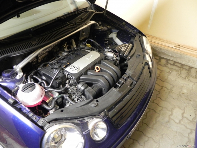

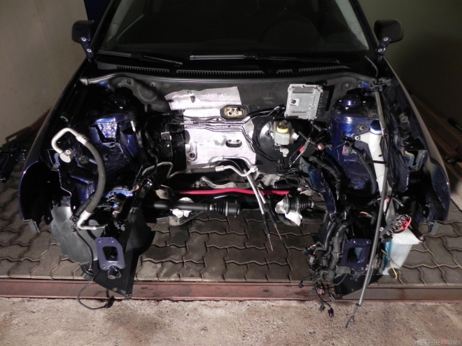

Motor bzw. Motorraum

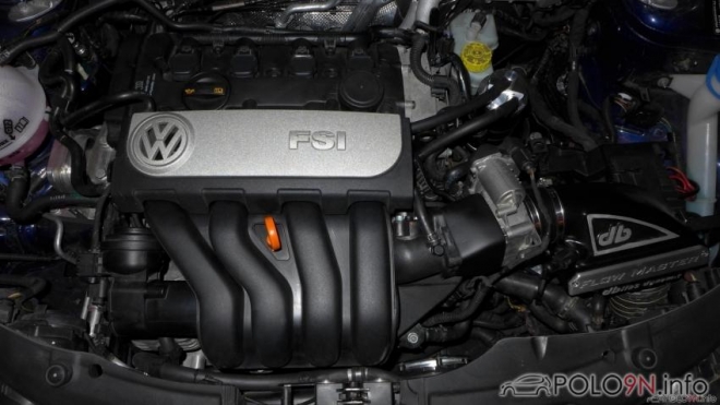

Motor:
- 2.0 16V FSI 150PS/ 200Nm (BVY)
- Einlassnockenwellenverstellung
- Schaltsaugrohr
Getriebe:
- 02S MQ250 6.Gang (JYG)
- Leichtes EMS + Sachs Kupplung und Druckplatte
- Schaltwege verkürzt und verstärkt
- Wavetrac Differenzialsperre
- CDV entfernt
Ansaugung:
- 64mm BMW Hybrid Drosselklappe
- DBilas Flowmaster 01.020.410
- AGR und Saugrohrklappen entfernt
- Saugrohr bearbeitet
Abgasanlage:
- Bastuck 63,5mm ab Kat
- 4-2-1 Fächerkrümmer (Eigenbau)
- HJS Katalysator (200 Zellen)
Sonstiges:
- Motorhaubenunterseite mit schwarzem Stoff bezogen
- Schwarzer Ausgleichsbehälterdeckel
- Verstellbares IE Nockenwellenrad
- Alu-Riemenscheiben (Kurbelwelle und Lichtmaschine)
- 1.8T Ölpumpe und Forge Ölwanne mit Schwallblechen
- Ölabscheider für Kurbelwellenentlüftung
- NGK-Zündspulen
