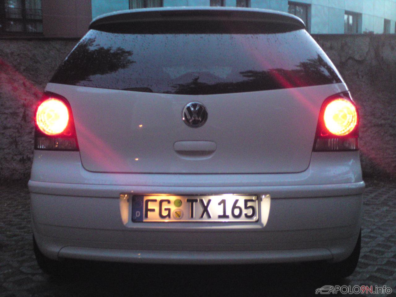

Vorher:
[img]http://www.polo9n.info/Foto/picupload-j-o-67879-13606.jpg?width=150[/img]

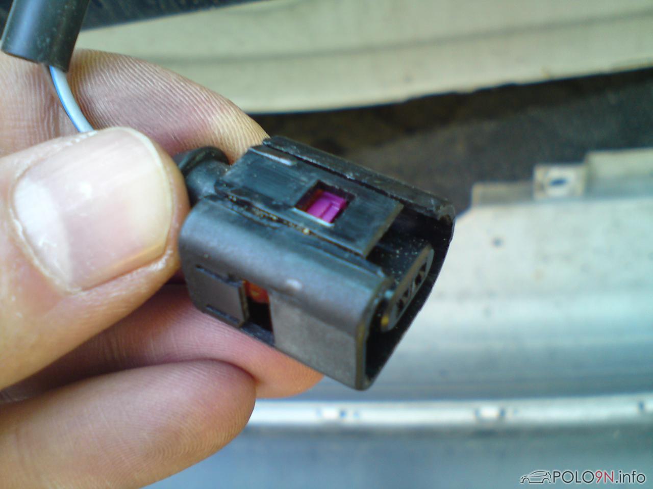

Die Stecker der Kennzeichenleuchten so bearbeiten.
[img]http://www.polo9n.info/Foto/picupload-j-o-66868-13606.jpg?width=150[/img]

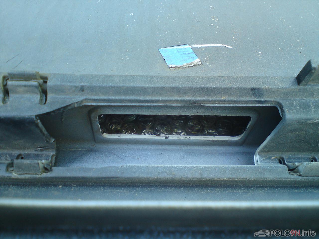

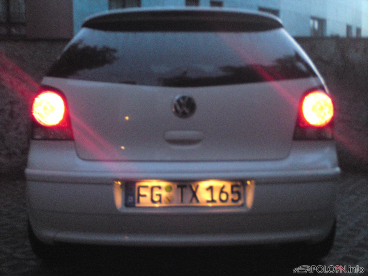

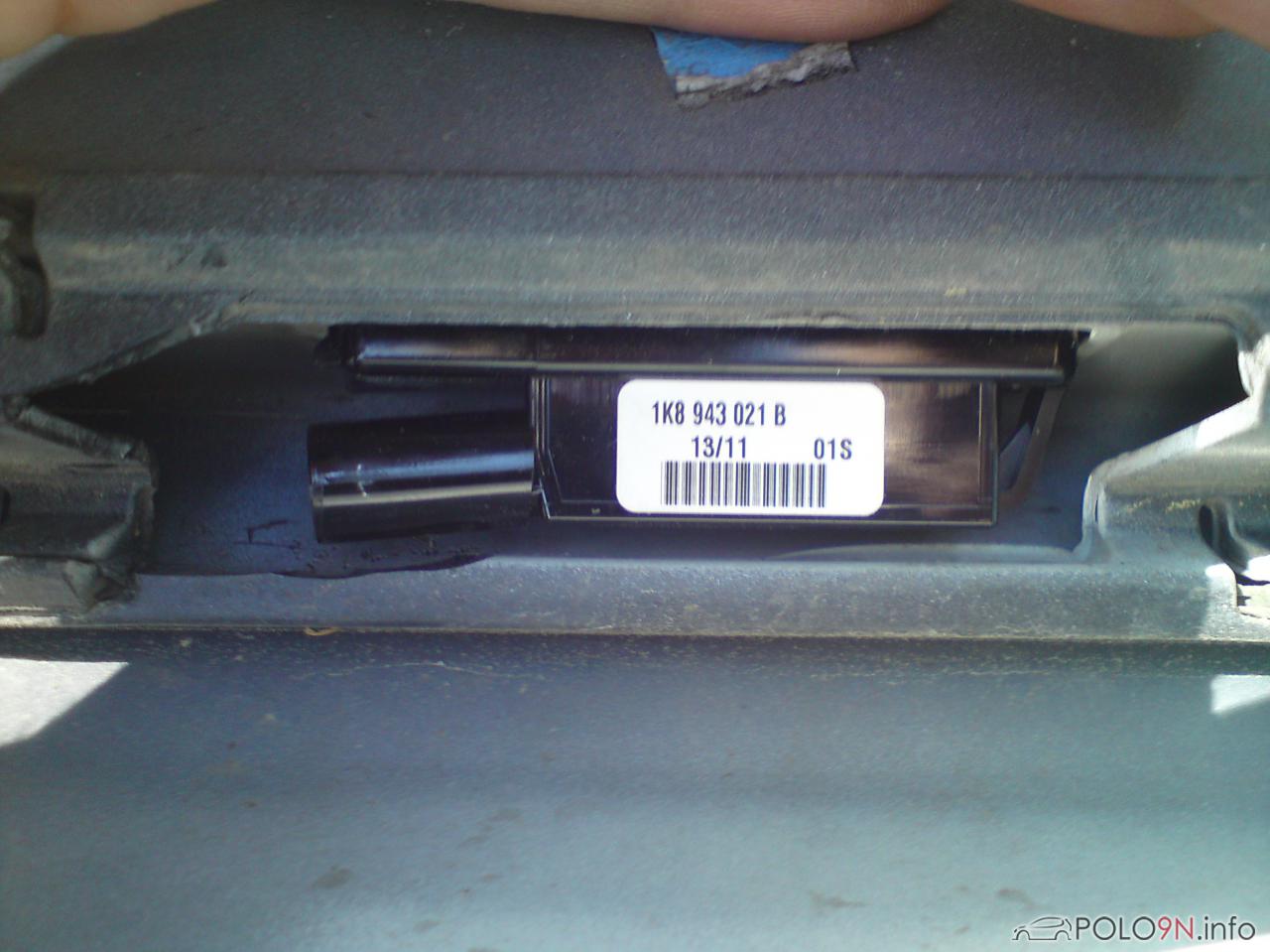

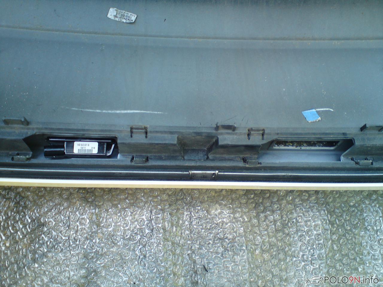

Die Stoßstangeninnenseite so bearbeiten, dass die LED-Leuchten gut passen.
Hier ist die Zierleiste im Weg, sonst passen die Leuchten einwandfrei.
Ich schätze, dass dies bei CUP-Stoßfängern nicht erforderlich is, da diese keine Zierleiste hat (ohne Gewähr).
[img]http://www.polo9n.info/Foto/picupload-j-o-66870-13606.jpg?width=150[/img]
[img]http://www.polo9n.info/Foto/picupload-j-o-66871-13606.jpg?width=150[/img]
[img]http://www.polo9n.info/Foto/picupload-j-o-66869-13606.jpg?width=150[/img]

Polarität der Kabel tauschen. Dazu entweder die Kontakte auspinnen und tauschen oder die Kabel durchschneiden und vertauscht wieder anlöten oder anderweitig verbinden.
Braunes Kabel (Minuspol) muss an Pin 1 und das grau/blaue (Pluspol) Kabel muss an Pin 2.

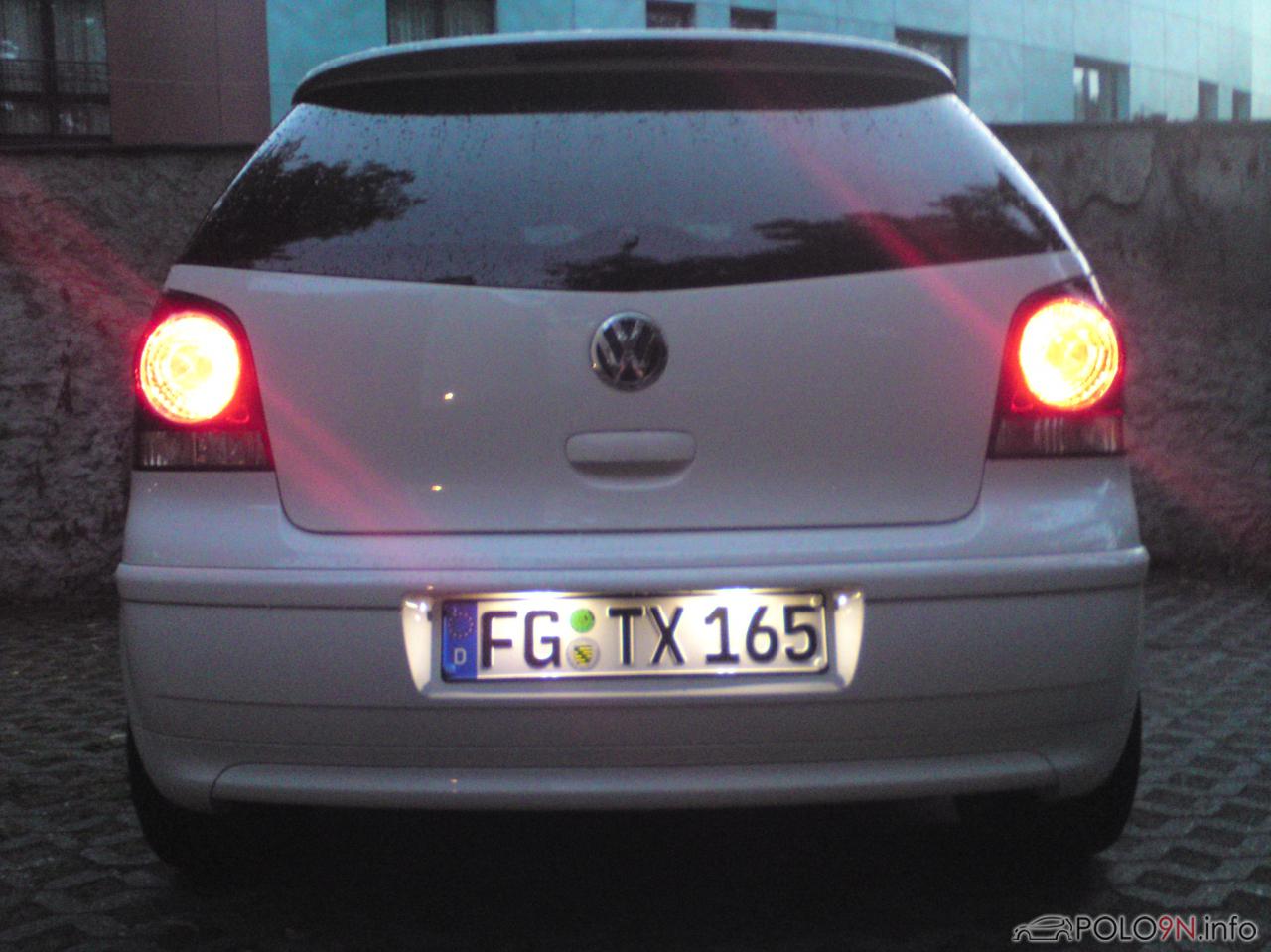

Stoßfänger und LED-Leuchten montieren, anschließend Licht anschalten und freuen!
[img]http://www.polo9n.info/Foto/picupload-j-o-67880-13606.jpg?width=150[/img]

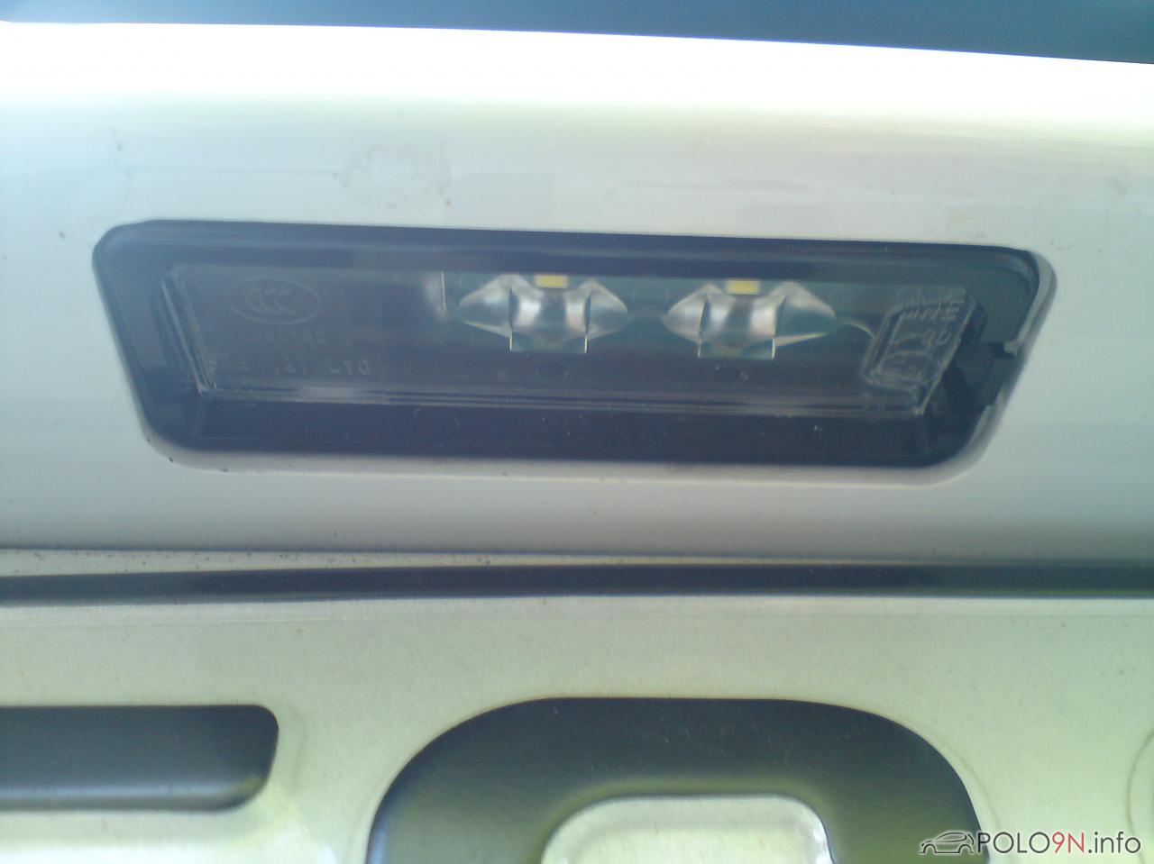

Hier noch ein Vergleich LED zu Glühlampen:
[img]http://www.polo9n.info/Foto/picupload-j-o-67881-13606.jpg?width=150[/img]
Zur Legalität kann ich keine Angaben machen! Die Leuchten haben jedoch ein E-Prüfzeichen, sind original VW und passen äußerlich einwandfrei in die Stoßstange.
