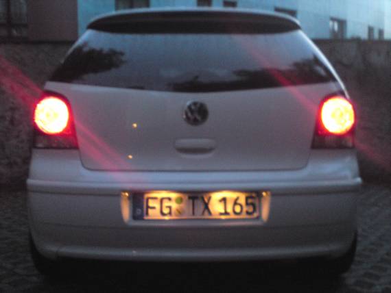

Vorher

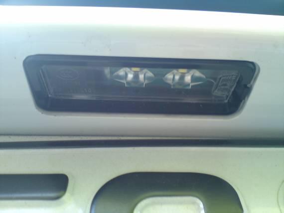

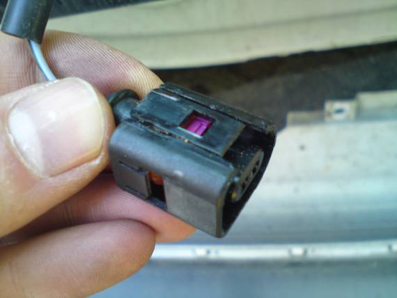

Die Stecker der Kennzeichenleuchten so bearbeiten.

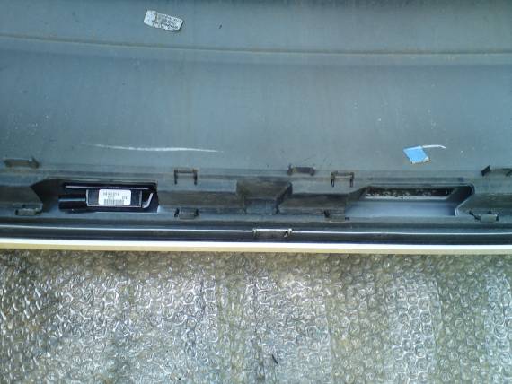

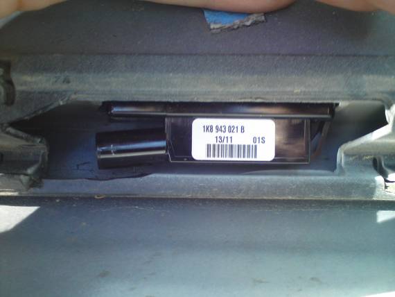

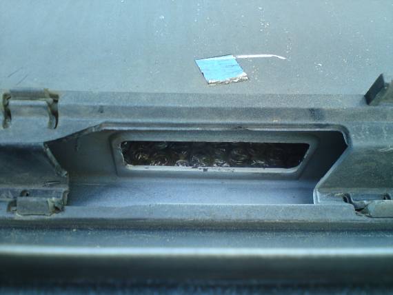

Die Stoßstangeninnenseite so bearbeiten, dass die LED-Leuchten gut passen.
Hier ist die Zierleiste im Weg, sonst passen die Leuchten einwandfrei.
Bei CUP-Stoßfängern ist dies nicht erforderlich, da diese keine Zierleiste hat (danke Hummel).

Polarität der Kabel tauschen. Dazu entweder die Kontakte auspinnen und tauschen oder die Kabel durchschneiden und vertauscht wieder anlöten oder anderweitig verbinden.
Braunes Kabel (Minuspol) muss an Pin 1 und das grau/blaue (Pluspol) Kabel muss an Pin 2.

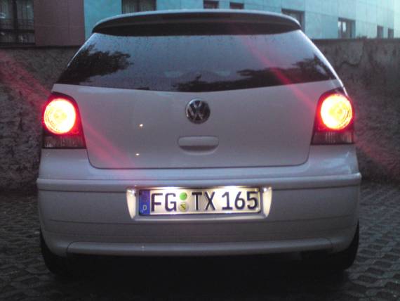

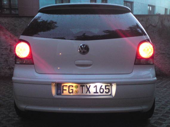

Hier noch ein Vergleich LED zu Glühlampen:
Zur Legalität kann ich keine Angaben machen! Die Leuchten haben jedoch ein E-Prüfzeichen, sind original VW und passen äußerlich einwandfrei in die Stoßstange.
