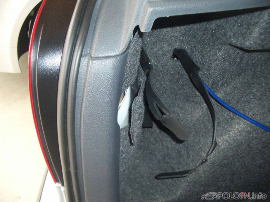

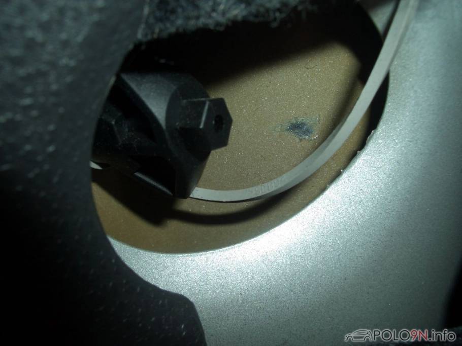

Zuerst löst man die Stoffklappen auf beiden Kofferraumseiten hinter den Rücklichtern.

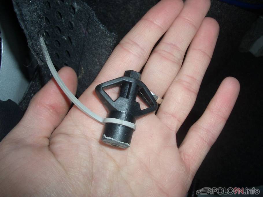

Dahinter befindet sich ein Stecker, den man mit einem Sechskant herausdrehen muss (oder einfach mit den Fingern - Anm. d. Red.).

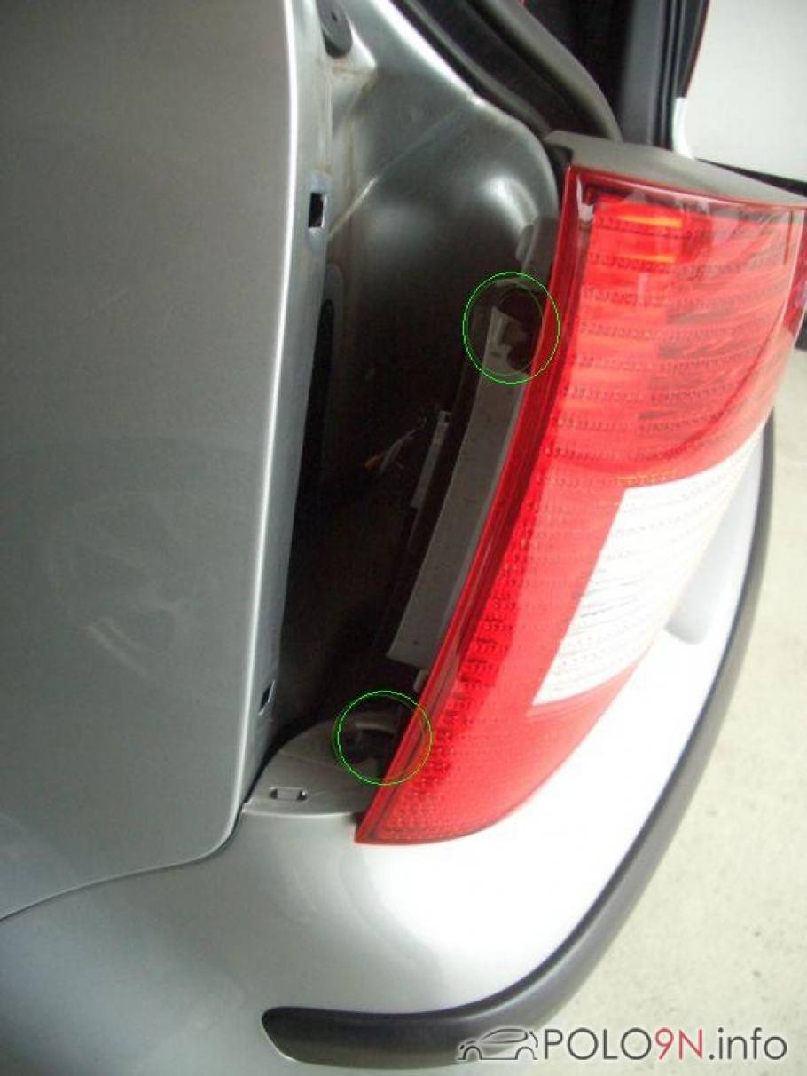

Danach hebt man die Rückleuchten nach oben an und entriegelt so die 2 Clips (grüne Kreise) auf den Aussenseiten.

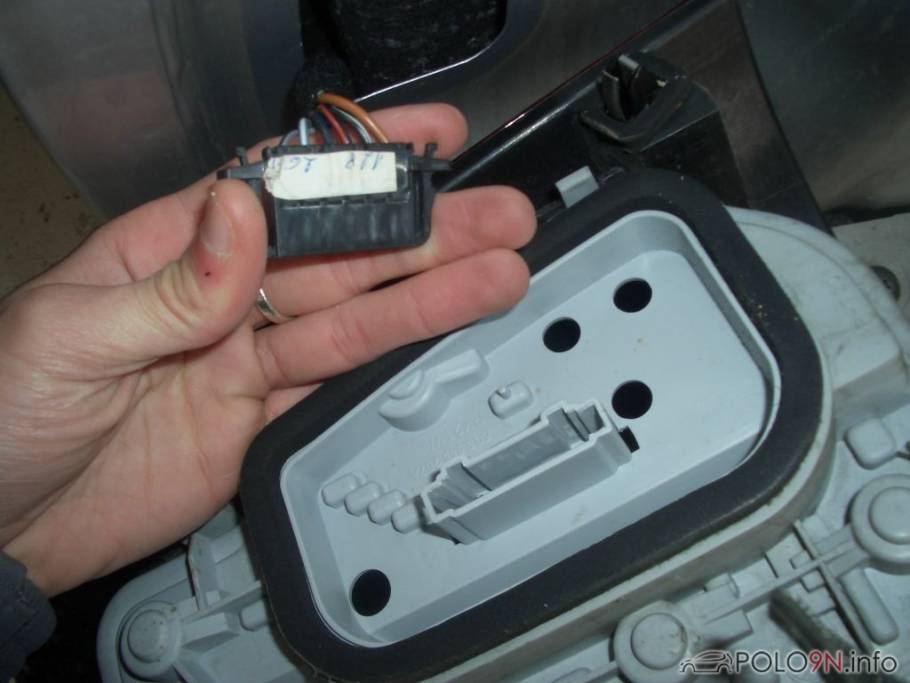

Dann kann man die Rückleuchten problemlos abnehmen.
Dazu den Stecker jeweils an der Rückseite durch eindrücken der beiden Steckerseiten lösen.

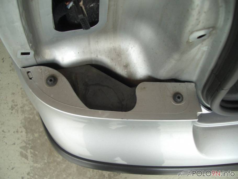

  • jeweils 2 auf jeder Seite unter den Rücklichtern(TX30)

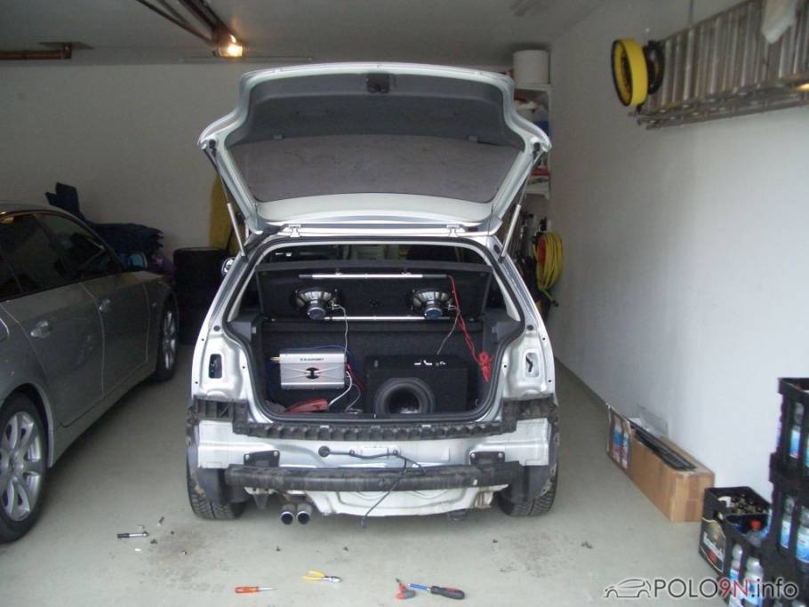

Nun kann die Stoßstange mit einem sanften Ruck (am besten zu zweit) waagerecht abgezogen werden.

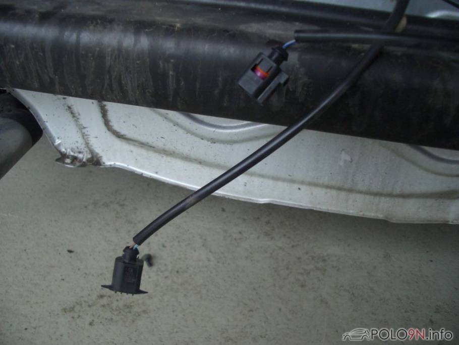

Hierbei aufpassen und sie nicht zu weit wegziehen, da noch die Kennzeichenbeleuchtung abgesteckt werden muss, indem man die nase an der Unterseite der Stecker ganz leicht heraushebelt. (Aufpassen, Stecker brechen sehr leicht ab!)
Schlussendlich die Stoßstange ganz entfernen.
