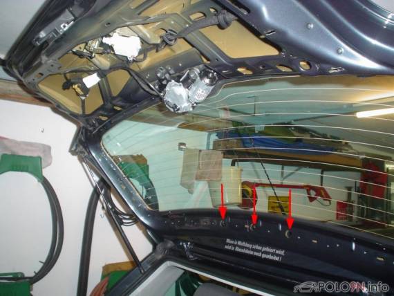

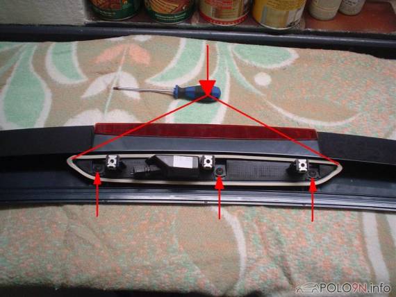

Heckklappen-Verkleidung ausbauen (Schrauben befinden sich in den Handgriffen).

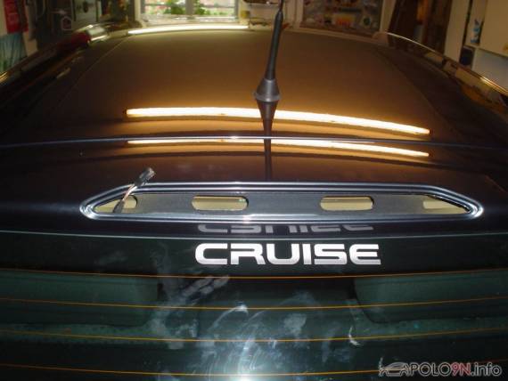

Die drei Schrauben der alten Bremsleuchte entfernen.
Bremsleuchte ausbauen.

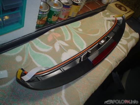

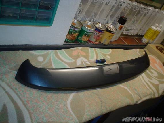

Spoiler vorbereiten (mit der passenden Farbe lackieren lassen).

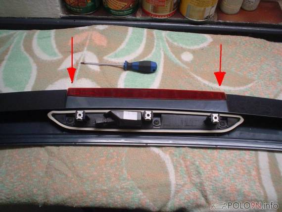

Neue Bremsleuchte in den Spoiler einsetzen.
Bremsleuchte von hinten verschrauben (leider nicht sichtbar).

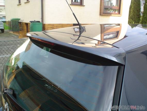

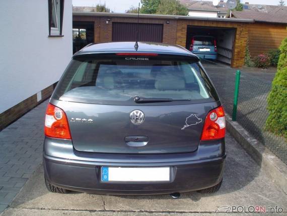

Ansicht von hinten.
