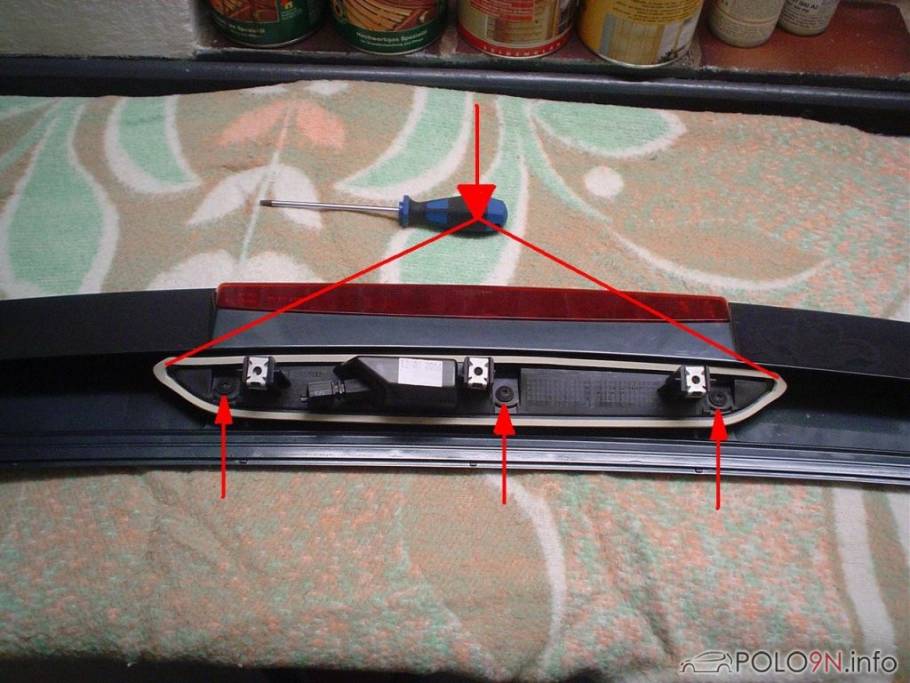

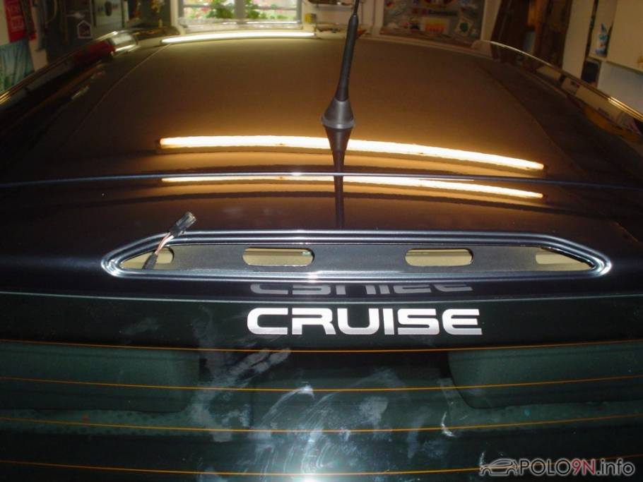

Die drei Schrauben der alten Bremsleuchte entfernen.

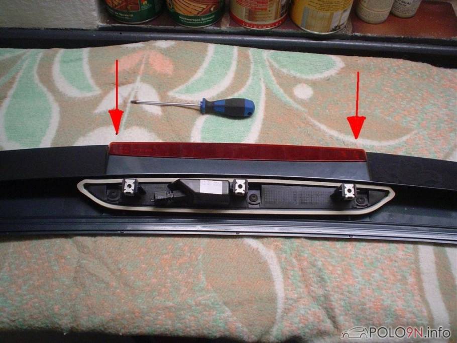

Bremsleuchte ausbauen.

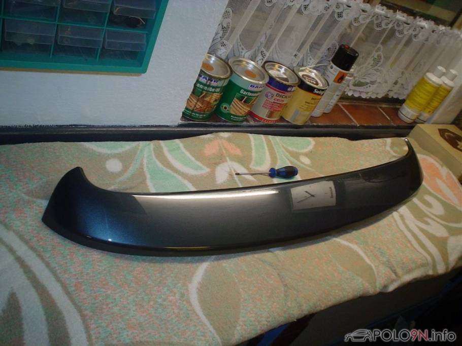

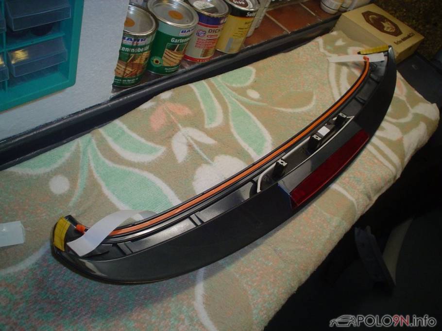

Spoiler vorbereiten (mit der passenden Farbe lackieren lassen).

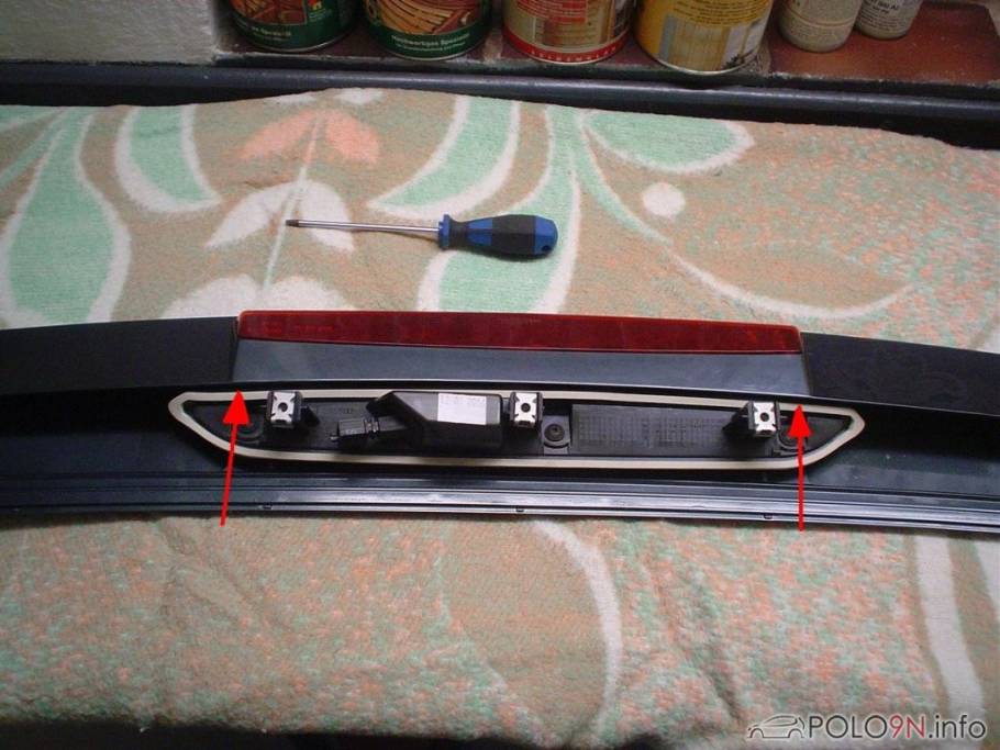

Neue Bremsleuchte in den Spoiler einsetzen.
Bremsleuchte von hinten verschrauben (leider nicht sichtbar).

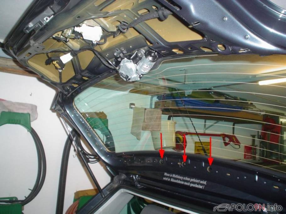

Halterung für den Spoiler auf die vorgegeben Löcher setzen und verschrauben (nicht vergessen, das Kabel für die Bremsleuchte durch die Halterung zu verlegen).
Kleber und Dichtungsband auf den Spoiler kleben, Schutzband entfernen.

  • Halterung für den Spoiler durch die alten Löcher der Bremsleuchte wieder verschrauben
