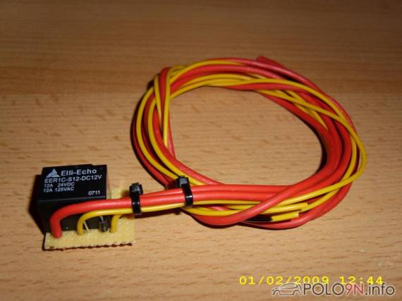

Ich habe dazu eine Lötpunktlochrasterplatte verwendet, darauf habe ich die Diode (als Freilaufdiode) sowie das Schaltrelais und sämtliche Schalt- und Steuerleitungen aufgebracht und sauber verlötet.
Nach einer Funktionskontrolle wird alles in ein passendes Kunststoffgehäuse eingepasst.
Die Bauform der Schaltung ist sehr klein gehalten:

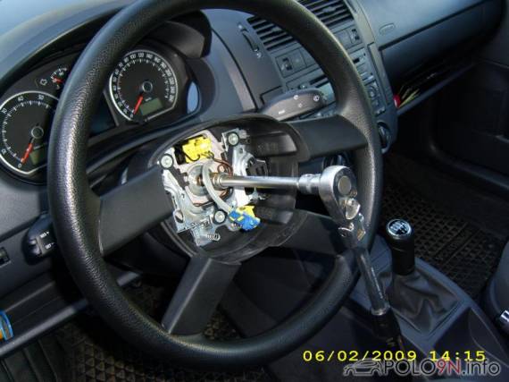

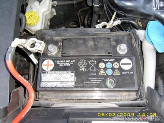

Da wir zum Ansteuern der Schaltung das Signal der Lichthupe vom Lenkstockschalter abgreifen müssen, ist vor Arbeitsbeginn die Batterie abzuklemmen, dies verhindert das ein Airbagfehler nach entfernen der Airbageinheit des Lenkrads abgespeichert wird.
Erst den (-) Pol, dann den (+) Pol abklemmen:
Dann wird vorsichtig die Airbageinheit entfernt um das Lenkrad demontieren zu können:

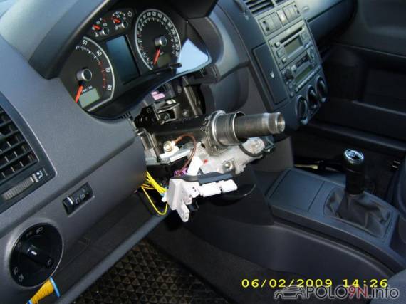

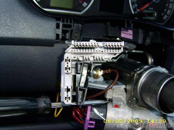

Nach Entfernen der Lenksäulenverkleidung sowie des Lenkstockschalters ist der Stecker „T41“ gut zugänglich:
Um die Steuerleitung der Relaisschaltung anschließen zu können öffnen wir den Stecker:
Die Steuerleitung des Relais (Kontakt A1 der Spule) wird in 0,5mm² ausgeführt, so gelingt der Anschluss problemlos, da nicht viel Platz zur Verfügung steht.
Das Signal der Lichthupe liegt am Pin 39 des Steckers T41 an.
Dieses ist eine grün- weiße Leitung in der Ausführung 1,5mm²:

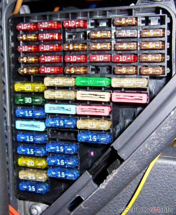

Wie schon beschrieben, sollte man idealerweise die Schaltung extra absichern, da es nach StVZO nicht gestattet ist, diese Schaltung zu betreiben.
Ich habe den Zusatzsicherungskasten erweitert, wenn man von Werk aus nicht grade eine Vollausstattung hat, dann sind dort noch mehrere Steckplätze frei:
Dies hat auch den Vorteil, dass man die Funktion schnell durchs herausnehmen der entsprechenden Sicherung ausschalten kann.
(Wichtig zum Beispiel bei der Hauptuntersuchung)
Ich habe den Sicherungsplatz SB40 genommen und die „Fusecard“ gleich ordentlich beschriftet.

Zum Schluss wieder die Batterie anklemmen!
(Erst den (+) Pol, dann den (-) Pol
