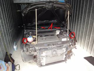

So, als erstes müsst ihr die vier Rot markierten Schrauben auf dem Bild lösen, danach schaut ihr von vorne durch den Grill, dort werdet ihr jeweils zwei Nasen auf der rechten und linken Seite finden diese hebelt ihr mit dem Schhlitzschraubendreher nach oben, anschließend zieht ihr den Grill nach vorne weg

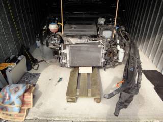

Jetzt, ist es ganz wichtig, das ihr einen zweiten Mann bzw. Frau dabei, habt denn wenn der Schlossträger nach vorne weggeklappt wird hängt der Kondensator und Wasserkühler lose rum dieser muss abgestützt werden, dies geht wunderbar mit einer Europalette, siehe Bild:D

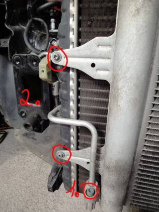

So, jetzt wird der Kondensator getauscht, dazu müssen die Anschlüsse oben und unten entfernt werden !!!ACHTUNG!! Es ist ganz besonders wichtig, dass die Anlage voher leer ist und nicht mehr unter Druck steht, da sie euch sonst ziemlich Doll um die Ohren fliegen kann !!!ACHTUNG!!! außerdem müsst ihr die beiden Schrauben an der linken und rechten Seite des Kondensators entfernen.

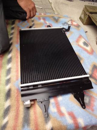

So, nachdem ihr den Kondensator abgenommen habt nehmt ihr euch den neuen Kondensator vor und klebt jeweils 1 Streifen Fensterdichtung auf jede Seite, so wie auf dem Bild

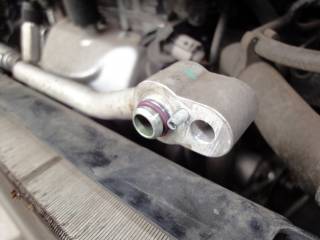

Nun müsst ihr noch die beiden Gummidichtungen an den Anschlüssen tauschen und dann wieder montieren.
Fals beim montieren die Anschlüsse nicht so recht passen wollen einfach ein paar leichte Schläge mit dem Hammer, dann sollten sie passen.

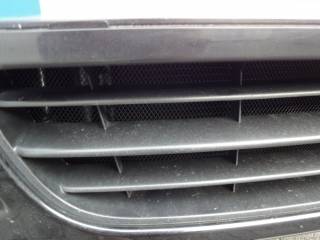

Ich habe mir außerdem in den Lufteinlass vor dem Kondensator ein Gitter eines einfachen Müllkorbes geklebt durch ihn erhoffe ich mir, dass es nicht so viele Schäden durch Steinschlag gibt.
Nachtrag: Die Anleitung habe ich im September 2010 geschrieben, und ich muss sagen meine Konstruktion mit dem Gitter hält wirklich Top und bis jetzt ist auch nichts Kaputt gegangen:D und wir haben jetzt Januar 2012
