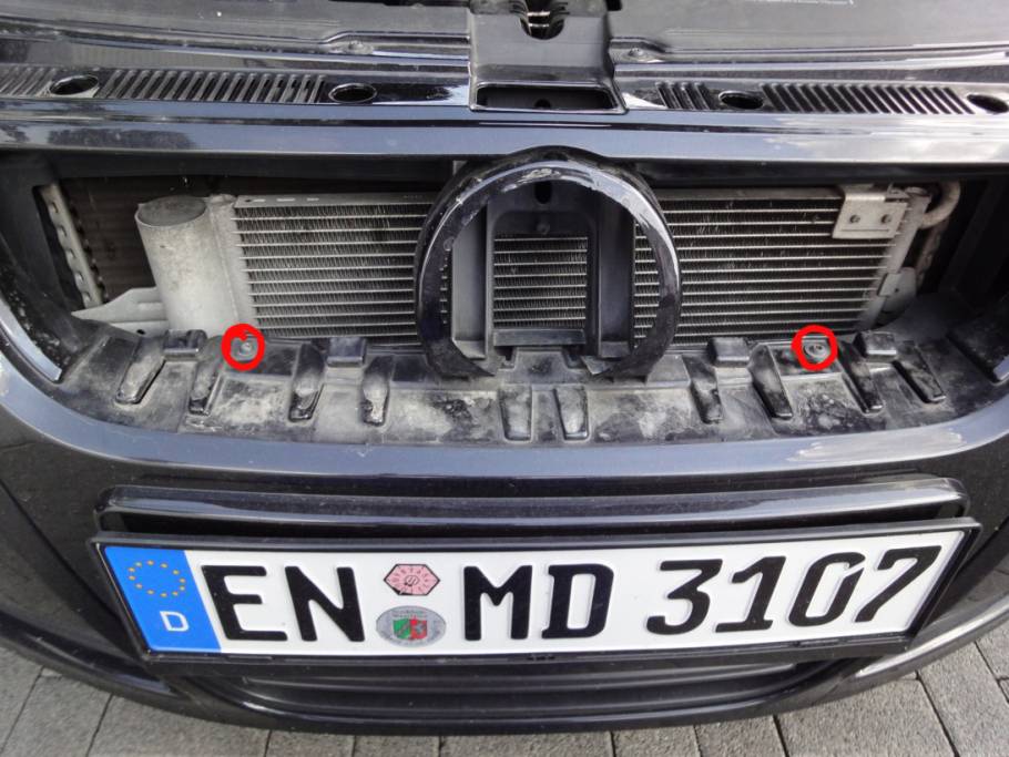

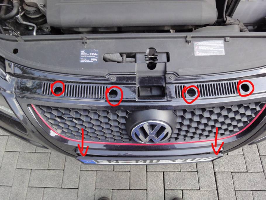

So, als erstes müsst ihr die vier Rot markierten Schrauben auf dem Bild lösen, danach schaut ihr von vorne durch den Grill, dort werdet ihr jeweils zwei Nasen auf der rechten und linken Seite finden diese hebelt ihr mit dem Schhlitzschraubendreher nach oben, anschließend zieht ihr den Grill nach vorne weg

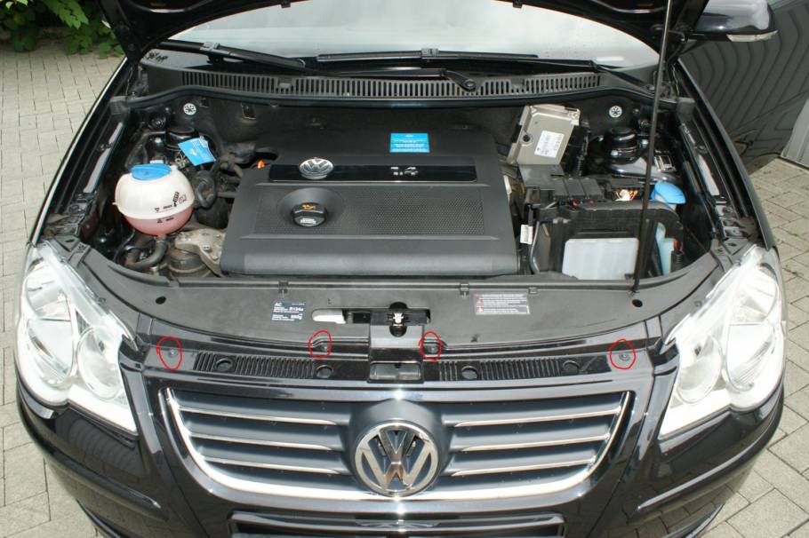

Nachdem ihr das getan habt, löst ihr die vier Torxschrauben welche ihr nun seht wenn ihr auf die entstandene Öffnung des Kühlergrills schaut
Jetzt entfernt ihr die beiden Schrauben links und rechts des Aussparung für das VW Zeichen

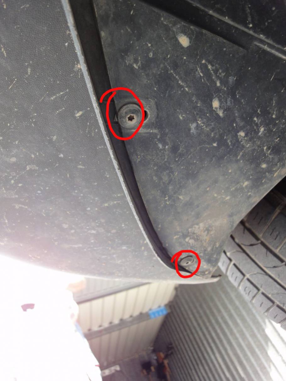

Außerdem müssen noch jeweils zwei Schrauben auf der linken und rechten Unterseite gelöst werden (hier Rot markiert).

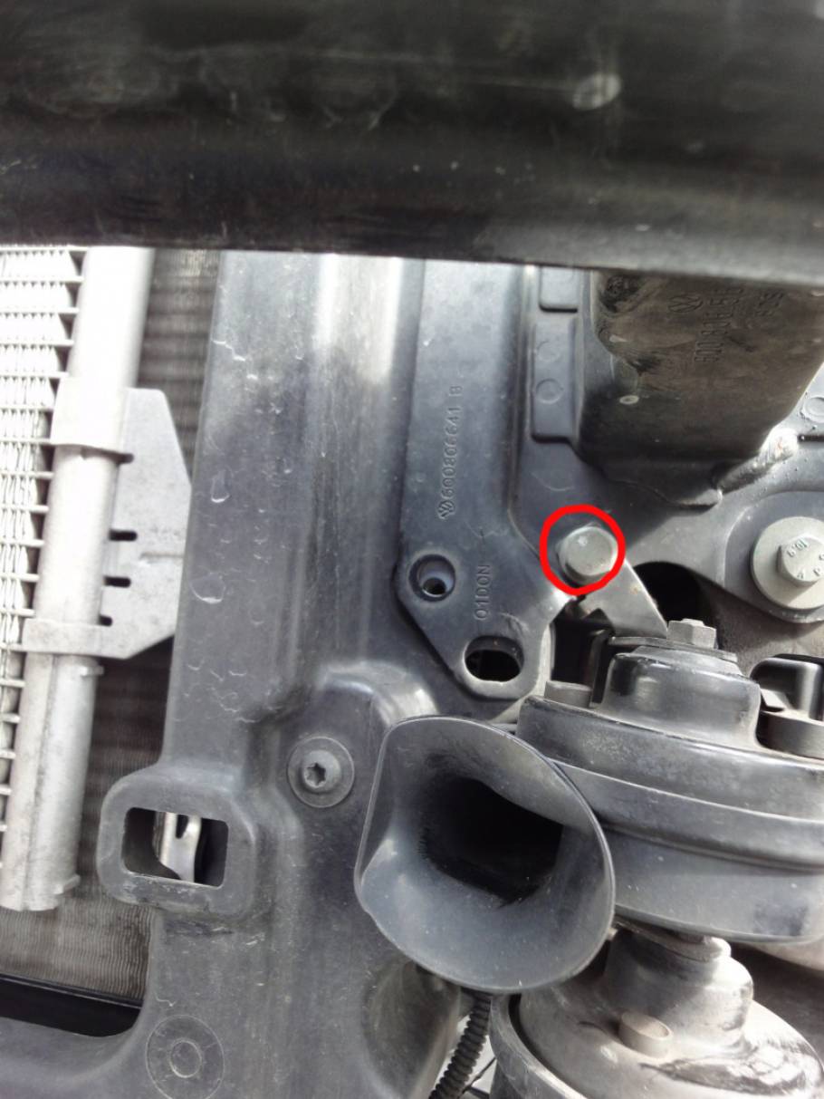

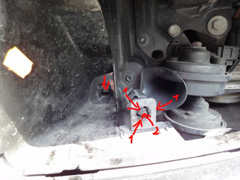

Jetzt müsst ihr die Hupe entfernen, dazu löst ihr die Sechskantschraube welche die Hupe hält

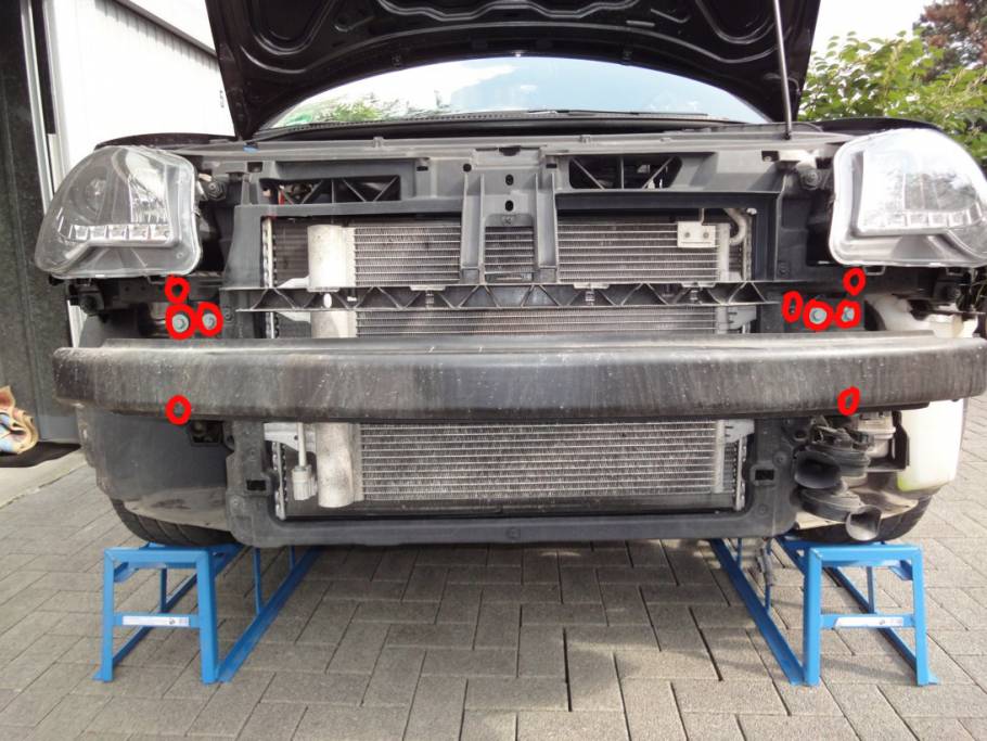

Der nächste Arbeitsschritt wäre jetzt den Stoßfänger zu demontieren. Dazu löst ihr die sechs Sechskantschrauben und die jeweils Rot markierten Schrauben, danach könnt ihr den Stoßfänger einfach abnehmen.

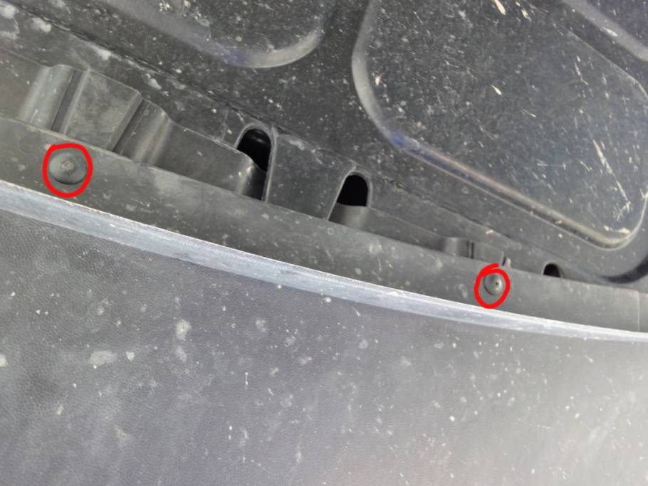

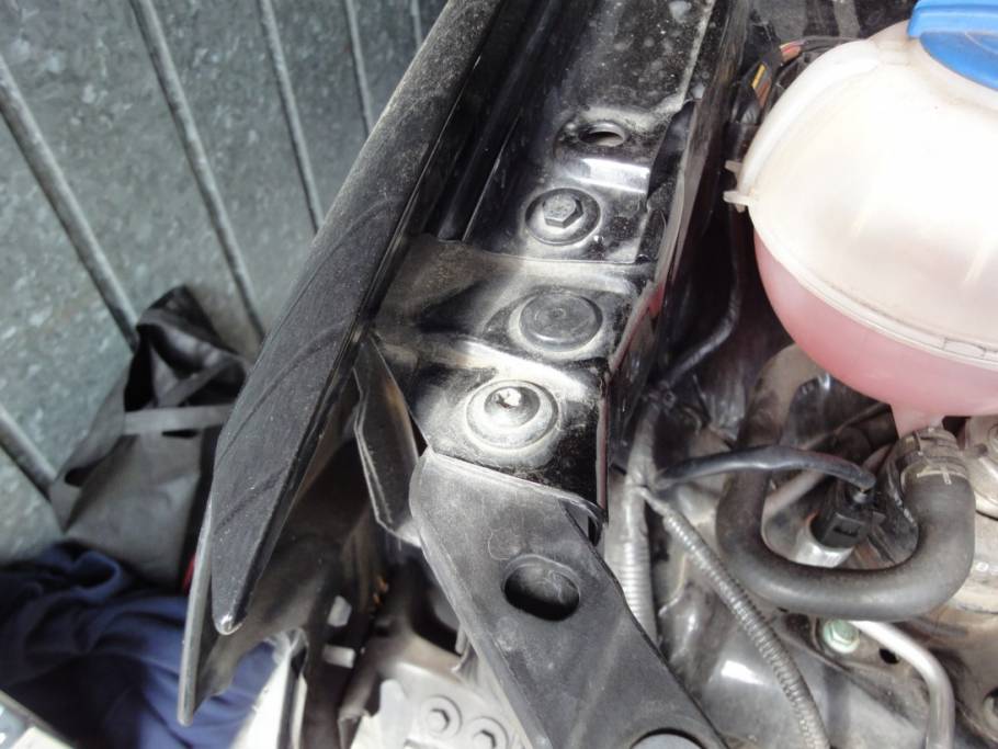

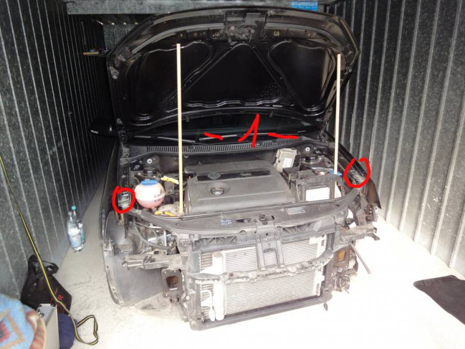

Jetzt muss der Schlossträger entfernt werden, dazu stützt ihr die Motorhaube ab oder entfernt sie, denn der Schlossträger ist der Teil welcher auch die Haltestange für die Motorhaube enthält, dazu löst ihr die Schraube welche sich vorne am Kotflügel befindet

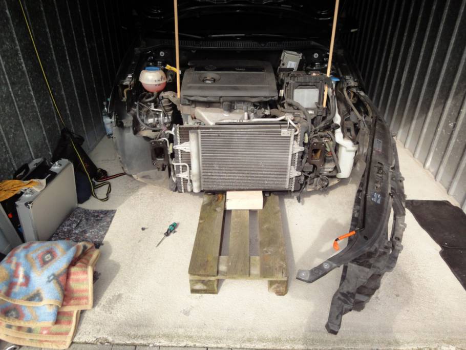

Jetzt, ist es ganz wichtig, das ihr einen zweiten Mann bzw. Frau dabei, habt denn wenn der Schlossträger nach vorne weggeklappt wird hängt der Kondensator und Wasserkühler lose rum dieser muss abgestützt werden, dies geht wunderbar mit einer Europalette, siehe Bild:D

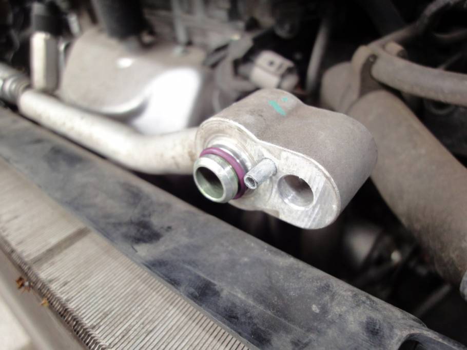

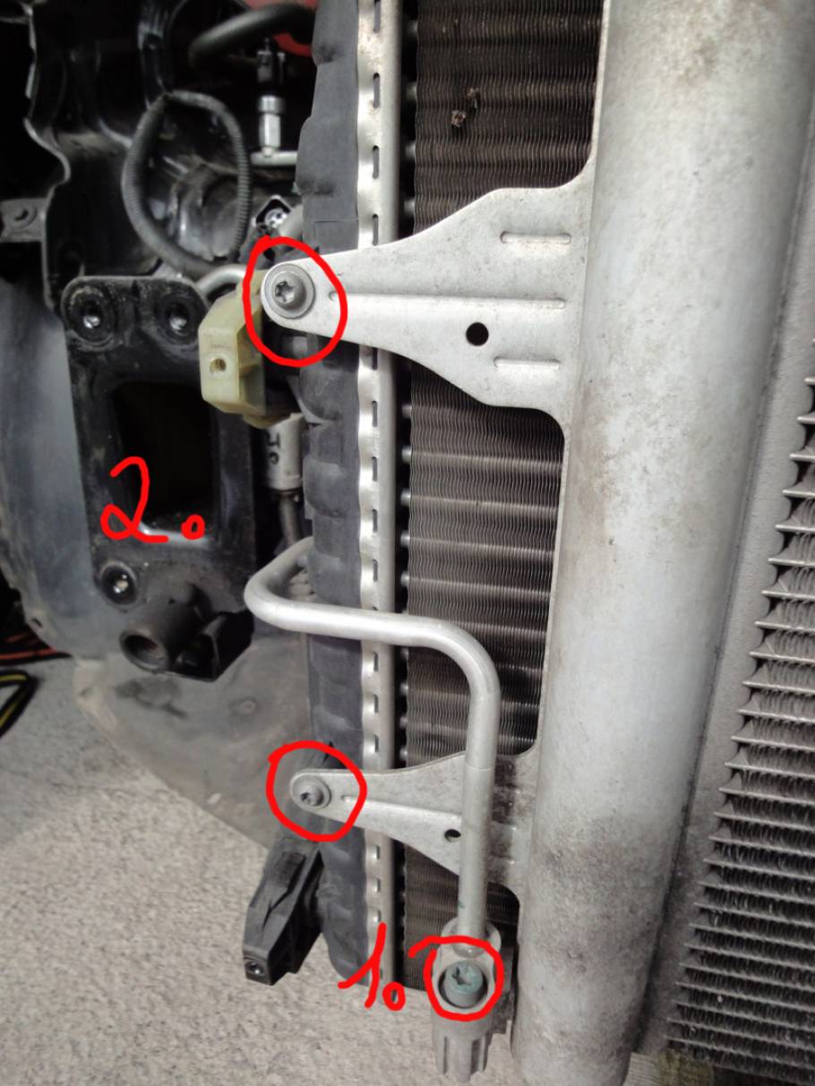

So, jetzt wird der Kondensator getauscht, dazu müssen die Anschlüsse oben und unten entfernt werden.
Es ist ganz besonders wichtig, dass die Anlage vorher leer ist und nicht mehr unter Druck steht, da sie euch sonst ziemlich Doll um die Ohren fliegen kann. Außerdem müsst ihr die beiden Schrauben an der linken und rechten Seite des Kondensators entfernen.

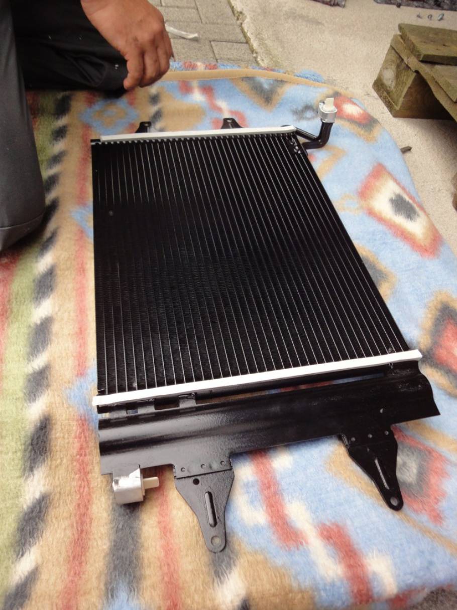

So, nachdem ihr den Kondensator abgenommen habt nehmt ihr euch den neuen Kondensator vor und klebt jeweils 1 Streifen Fensterdichtung auf jede Seite, so wie auf dem Bild

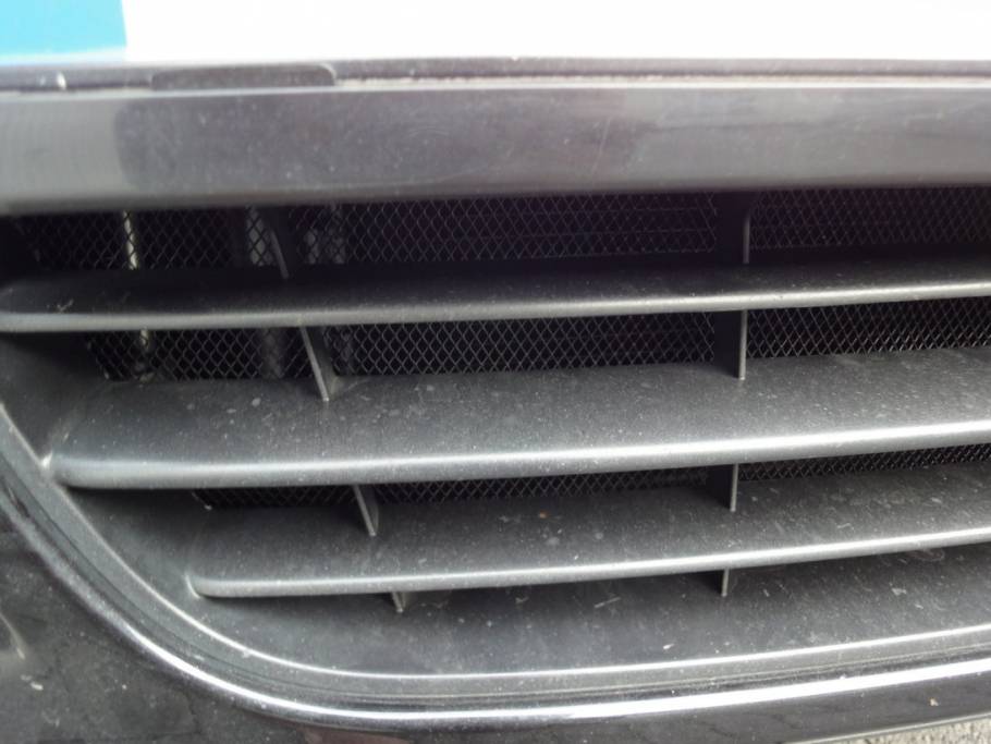

Ich habe mir außerdem in den Lufteinlass vor dem Kondensator ein Gitter eines einfachen Müllkorbes geklebt durch ihn erhoffe ich mir, dass es nicht so viele Schäden durch Steinschlag gibt.
