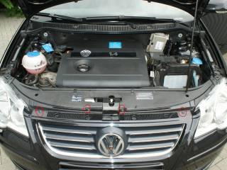

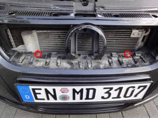

So, als erstes müsst ihr die vier Rot markierten Schrauben auf dem Bild lösen, danach schaut ihr von vorne durch den Grill, dort werdet ihr jeweils zwei Nasen auf der rechten und linken Seite finden diese hebelt ihr mit dem Schhlitzschraubendreher nach oben, anschließend zieht ihr den Grill nach vorne weg

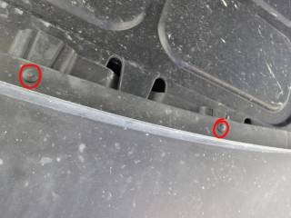

Nachdem ihr das getan habt, löst ihr die vier Torxschrauben welche ihr nun seht wenn ihr auf die entstandene Öffnung des Kühlergrills schaut

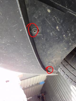

Außerdem müssen noch jeweils zwei Schrauben auf der linken und rechten Unterseite gelöst werden (hier Rot markiert)
Nun müsst ihr die jeweils fünf Schrauben in den Radkästen lösen, die einfachste Möglichkeit an die Schrauben zu gelangen ist es wenn ihr die Räder jeweils nach links und rechts einschlagt.

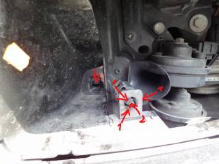

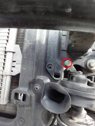

Jetzt müsst ihr die Hupe entfernen, dazu löst ihr die Sechskantschraube welche die Hupe hält

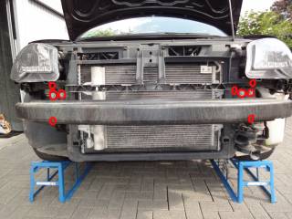

Der nächste Arbeitsschritt wäre jetzt den Stoßfänger zu demontieren. Dazu löst ihr die sechs Sechskantschrauben und die jeweils Rot markierten Schrauben, danach könnt ihr den Stoßfänger einfach abnehmen.
