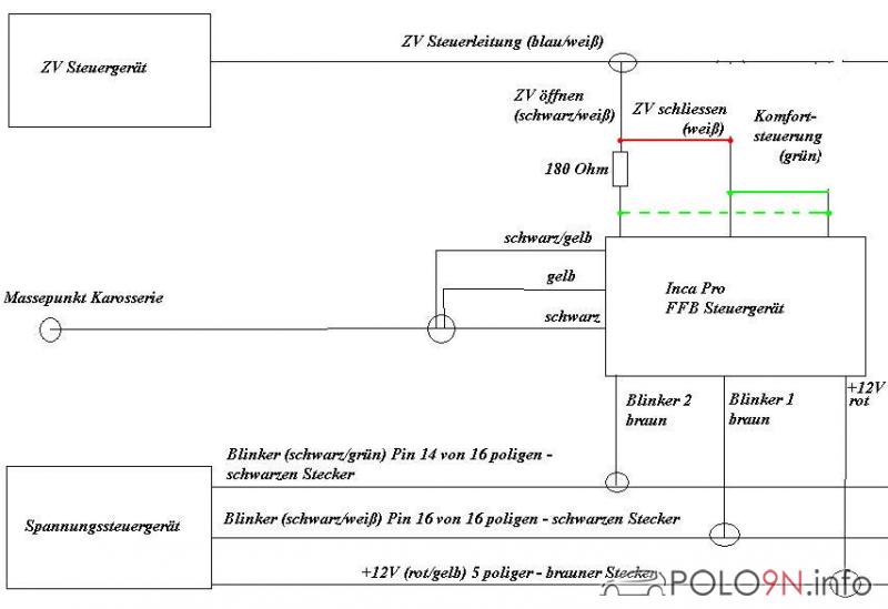

Für die Übersich aller anzuschließenden Kabel gibt es hier schönen einen Schaltplan von f6ler:
Weiß: ZV schließen
Weiß/Schwarz: ZV öffnen
Grün: Komfortschließen der Fenster
schwarz: Masse
Schwarz/Gelb: Masse
Gelb: Masse
Rot: Dauerplus +12V
Braun: 2x Blinkeransteuerung

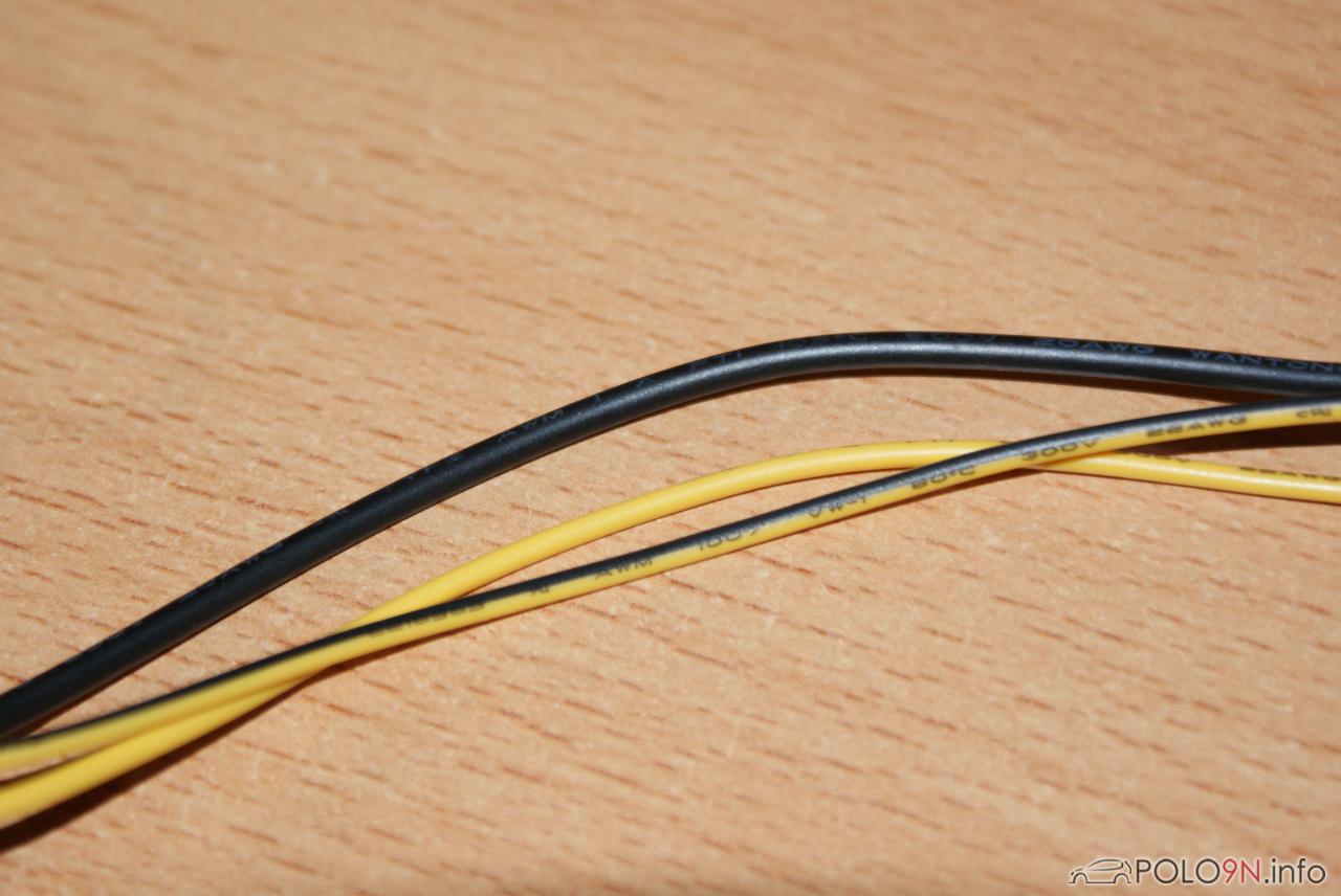

Los gehts. Zunächst kürzen wir das gelbe und das schwarz/gelbe kabel und löten es an das etwas dickere schwarze Kabel

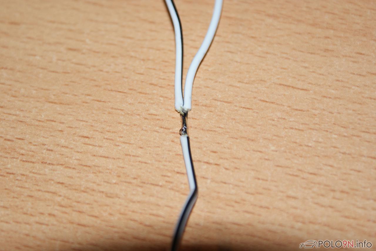

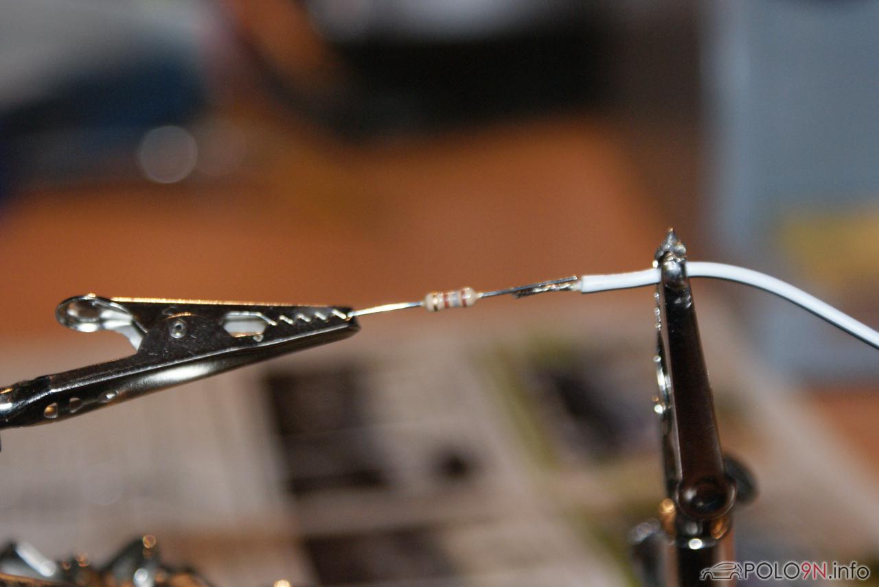

Wichtig: damit die ZV auch öffnet muss unbedingt ein 180Ω Widerstand in die Leitung eingelötet werden! Dieser ist nicht immer im Lieferumfang enthalten.

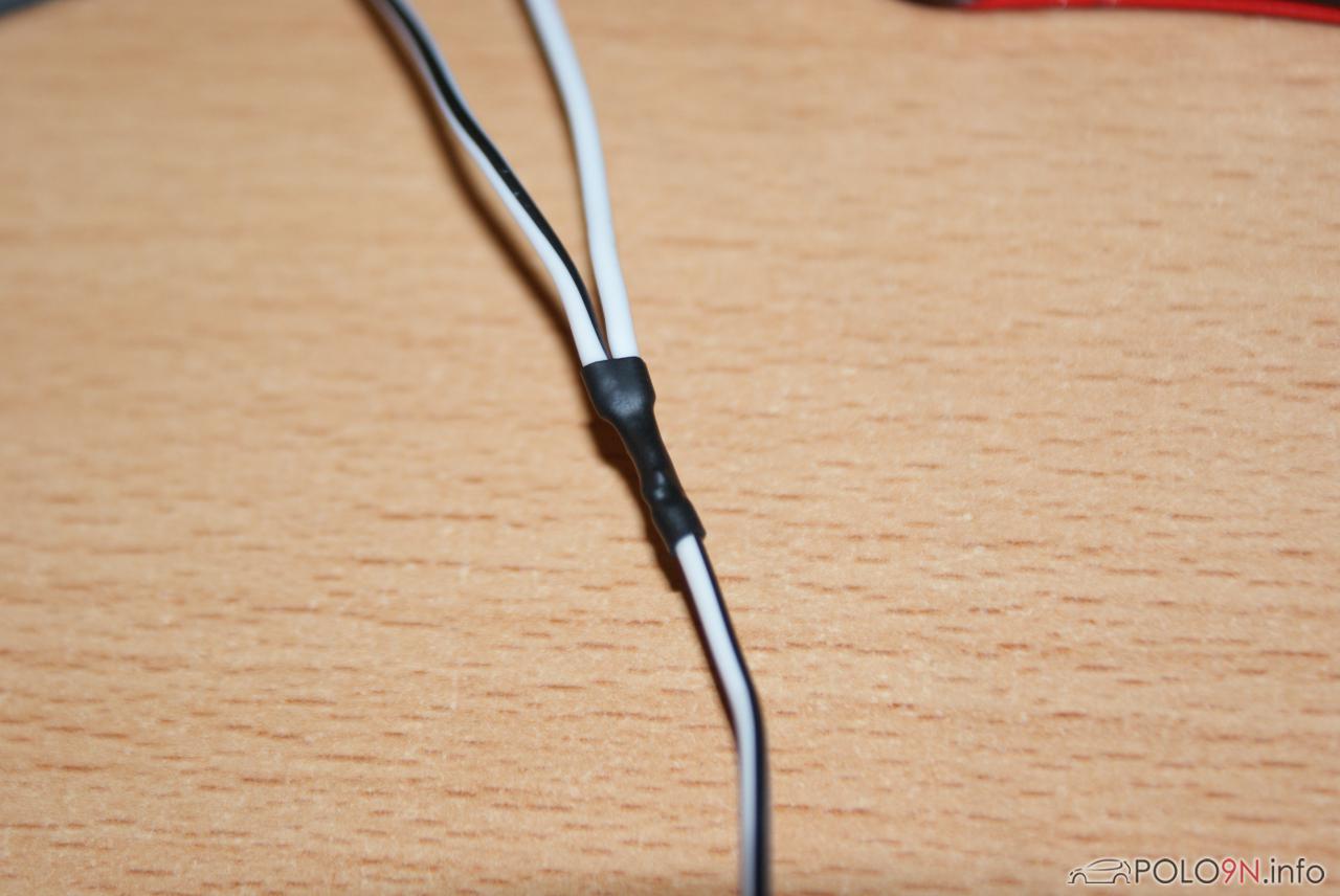

Jetzt muss das weiße mit dem schwarz/weißen Kabel verlötet werden. Eins davon sollte gekürzt werden (hier wurde das weiße gekürzt). Falls die Komfortfunktion erwünscht ist, muss zusätzlich das grüne Kabel angelötet werden.
Das ganze schön mit einem Stück Schrumpfschlauch isolieren.

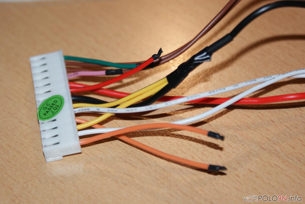

Die beiden braunen und das rote Kabel beiseite legen und zu einem Zweig zusammenfassen.

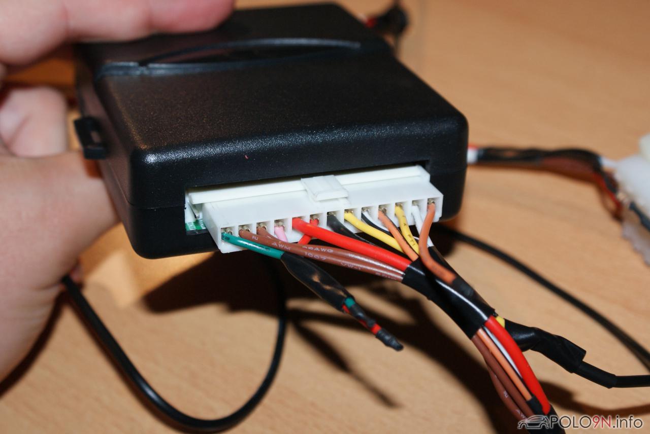

Jetzt haben wir soweit alle erfoderlichen Kabel sortiert und soweit erforderlich miteinander verlötet. Alle anderen Kabel am Inca-Stecker werden nicht bennötigt und können daher abgeschnitten oder ausgepinnt werden. Ich habe die Kabelenden zusätzlich mit Schrumpfschlauf abisoliert.

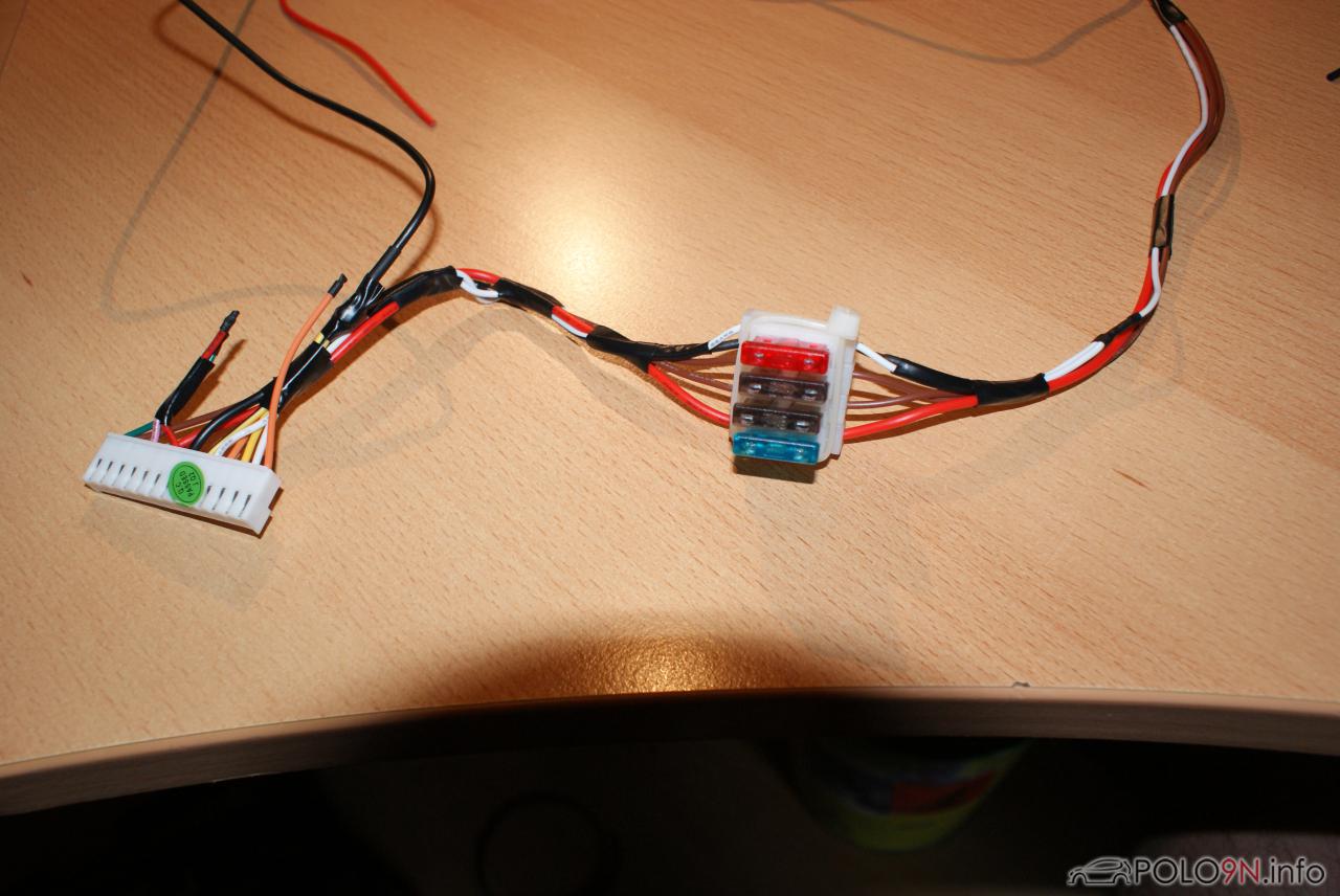

Seit ihr fertig sollte euer Kabelbaum nun in etwa so aussehen:
Die Stecksicherungen habe ich zu einem Sicherungs-Block zusammengefasst.

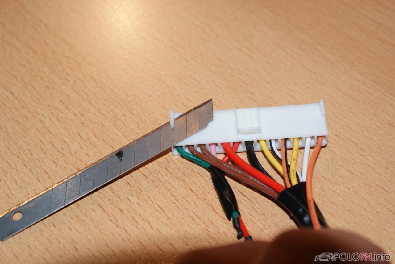

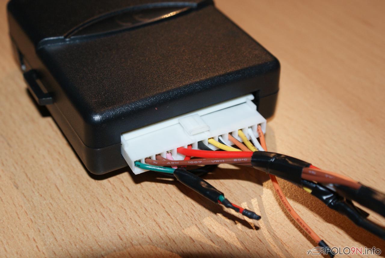

==4.== Steckprobe! Überprüft ob der mitgelieferte
Stecker ( 13 polig ) in die Buchse im Inca Steuergerät passt (evtl 14 polig - neuere Version). In diesem Fall sind die Stecker inkompatibel!
Lösung des Problems: die linke Nase des Steckers mit einem Cutter-Messer entfernen.
Der Stecker kommt dann später ganz nach rechts, der linke Pin bleibt frei!

Das ZV Steuerkabel unseres Kabelbaums muss an das weiß/blaue Kabel der ZV Zuleitung am

Die beiden Blinker-Steuerleitungen werden an den 16-Poligen schwarzen Stecker des Bordnetzsteuergeräts angeschlossen.
1. Blinker braun an Pin 14 des schwarzen Steckers ( schwarz/grünes Kabel )
2. Blinker braun an Pin 16 ““ ( schwarz/weißes Kabel )
