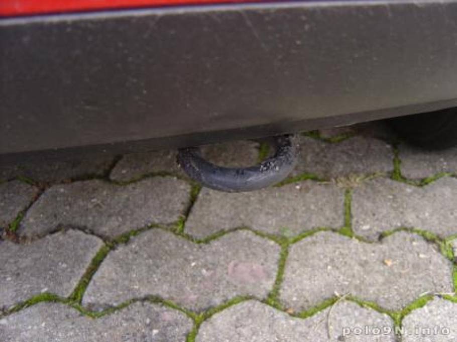

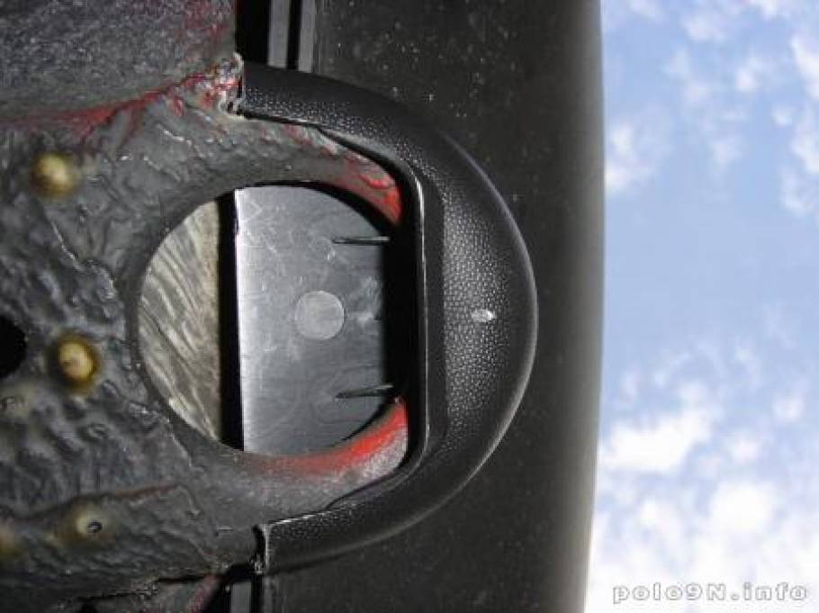

Das Problem: Häßlich aussehender Abschlepphaken, da dieser mit dieser mit schwarzem Unterbodenschutz überzogen ist. Entfernt man die die schwarze Pampe, kommt die graue Grundierung zum Vorschein - ergo keine Verbesserung

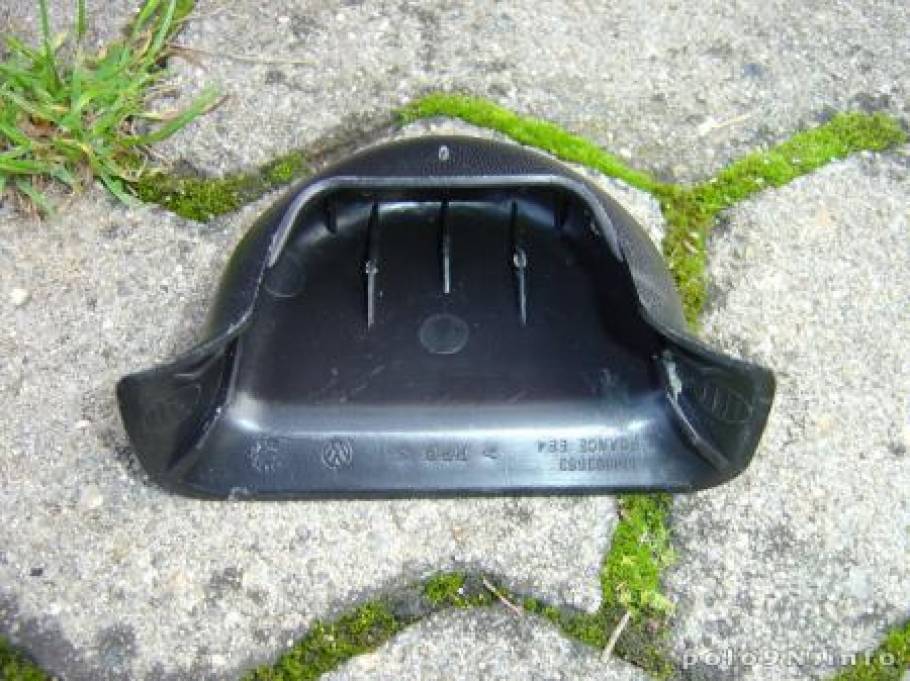

Die Lösung: Eine Abschlepphakenabdeckung vom Golf 4

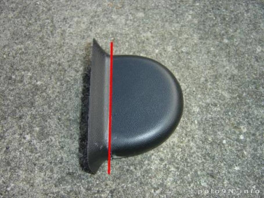

Die Abdeckung an der roten Linie entlang zersägen.

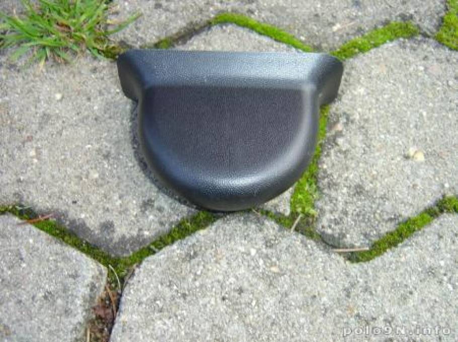

Die überstehenden Reste wegschleifen/feilen und die Schnittkante entgraten.
Kappe bis Anschlag draufschieben - Fertig!

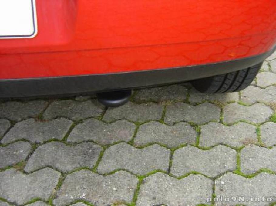

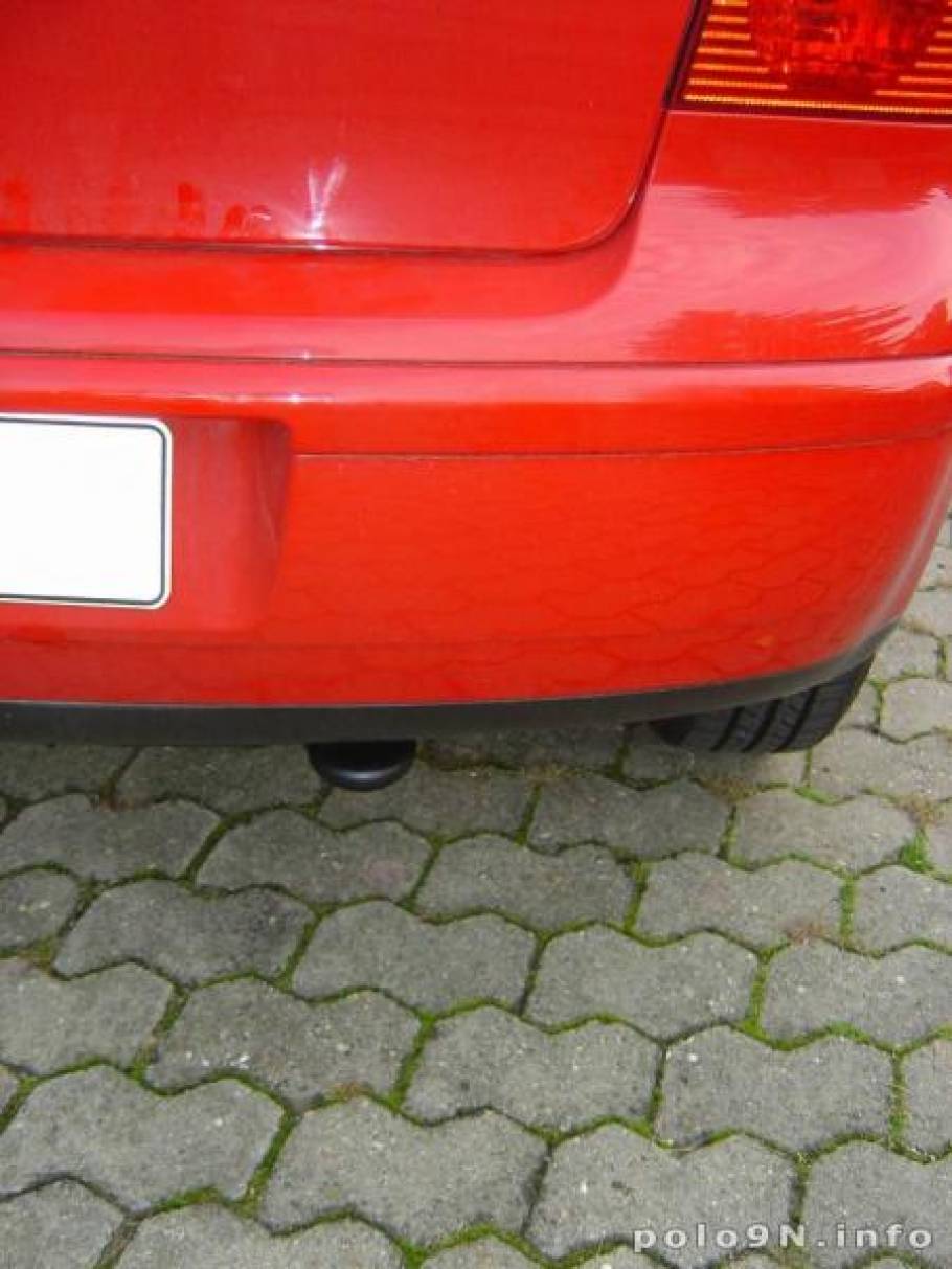

Und so sieht das dann aus.
Alternativ gibt es die Abdeckkappe vom Polo 6r, die passt ohne Anpassungen, da hier die Aufkantung entfallen ist (Achtung, es ist keine Teilenummer eingeprägt). Das Teil steckt bei mir seit 1,5 Jahren drauf.
6R0 803 663 9B9 Kostenpunkt: 1,61€ brutto (Stand Jan. 2013)
