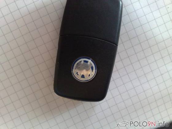

Wer kennt es nicht, das zerkrazte VW-Emblem am Klappschlüssel wenn man mehrere Schlüssel mit am Bund hat…

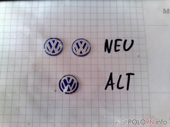

Kurz etwas im Edga umgeschaut und siehe da, seit Baudatum 03/2008 Werden bei den Schlüsseln andere Embleme verwendet. 3B0 837 891 A (Alte Version: 3B0 837 891) (Preis 2,35€)

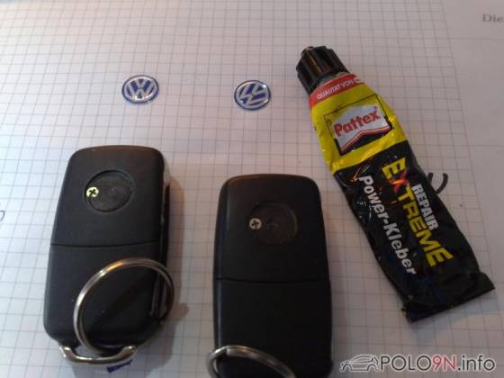

Kurzerhand 2 neue und zum Vergleich ein altes Emblem bestellt ;)
Tatsächlich, die neuen sind im vergleich zum alten nicht nur lackiert, sondern auch mit einer Art Kunsstoff-Gummi-überzug versehen, wodurch sogar ein „leichter“ 3D-Effekt entsteht.

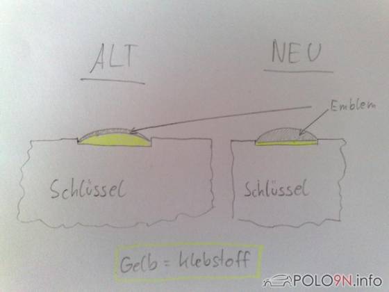

Nun kommt auch das Problem zum vorschein, die alten Embleme sind innen Hohl, die neuen haben wiederum eine glatte Auflagefläche!
Zur Veranschaulichung ne kleine Skizze:
Kurzerhand muss man also erst den Kleber/Kunsstoffhügel am alten Schlüssel entfernen um eine Ebene Auflagefläche zu erhalten.

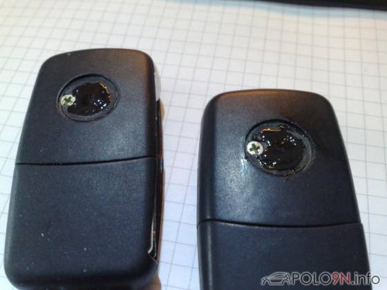

Mit wegkratzen ging es nicht, daher hab ich dazu den Dremel mit einem Frässtift verwendet.
!!! Dabei bitte vorsichtig um nicht an den Rand zu kommen !!!
Hier ein Bild, links der fertig bearbeitete, rechts noch unbearbeitet:

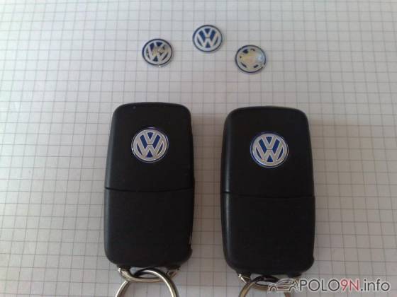

Nun die Embleme aufbringen, ausrichten und festdrücken.
Zuletzt noch die Aushärtzeiten des Klebers beachten und danach am neuen Emblem erfreuen.
