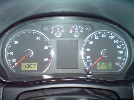

Diese Anleitung von Mad 9N zeigt den Einbau der R8-Tachonadeln in den Polo 9N-Tacho.

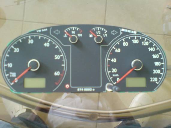

Als erstes müsst ihr den Tacho ausbauen und die Tacho-Nadeln entfernen.
Eine Anleitung dazu ist ähnlich wie die der TT-Nadeln:http://beta.polo9n.info/Wissen/anleitungen/tachonadeln-vom-audi-tt-einbauen

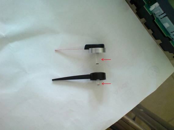

Die R8-Nadeln müssen folgendermaßen präpariert werden:
Der Innendurchmesser des Halses stimmt mit dem der Original-Nadeln überein, jedoch ist der Schaft nicht tief genug.
Wenn man die Nadeln so aufstecken würde, ständen sie gut 3mm vom Tacho-Blatt ab.
Mit dem 1mm-Bohrer vertieft man den Schaft ganz vorsichtig und mit relativ hoher Drehzahl.
Zwischendurch den Bohrer reinigen und nicht zu heiß laufen lassen. Der bricht sehr schnell!!! (Ist mir passiert und ich hatte echt Glück, dass ich den wieder rausbekommen habe.)
Wenn ihr damit fertig seid, könnt ihr die Nadeln mit etwas UHU Alles- oder Kraftkleber befestigen und justieren. ( ! keinen stärkeren Leim nehmen! gegen den Uhrzeigersinn justieren ! )
