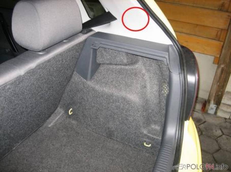

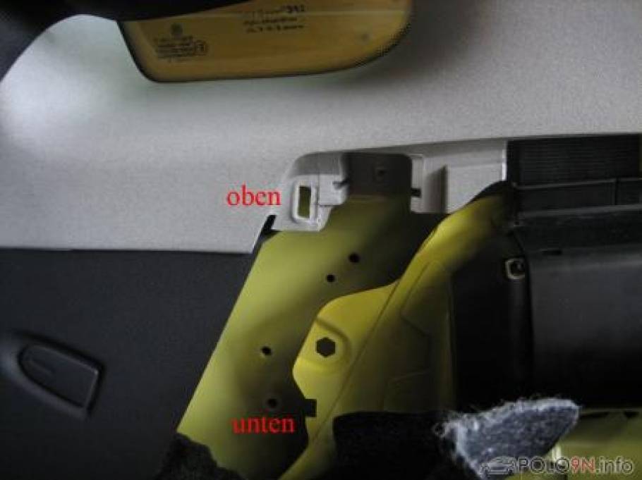

Als erstes nimmt man die Hutablage aus dem Kofferraum und klappt die Rücksitzlehne (rechts) nach vorne, um sich genügend Platz zu verschaffen. Dann sollte man das Stromkabel für die Kofferraumbeleuchtung (falls vorhanden) abmachen, weil man die Verkleidung des Kofferraums zur Seite halten muss.
Der rote Kreis markiert die ungefähre Stelle des Motors:

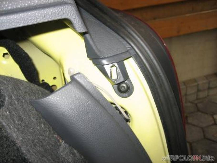

Nun kann man beginnen, die drei Schrauben (TX-25) der Auflage für die Hutablage zu lösen. Die Schrauben befinden sich rechts hinter der Kofferraumbeleuchtung, links hinter dem Gurtroller (hier wäre ein Magnet ganz gut, weil die Schraube sehr weit hinten in der Verkleidung sitzt (siehe Foto)) und die letzte unter der Verkleidung der Ladekante. Um an diese Schraube zu kommen, reicht es, die Ladekantenverkleidung an den ersten beiden Clipsen zu lösen.

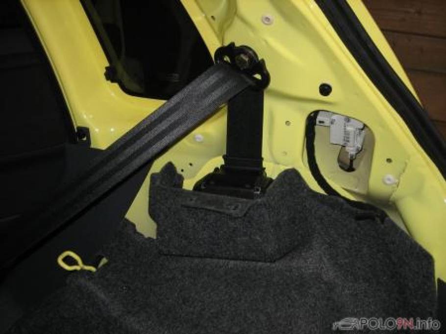

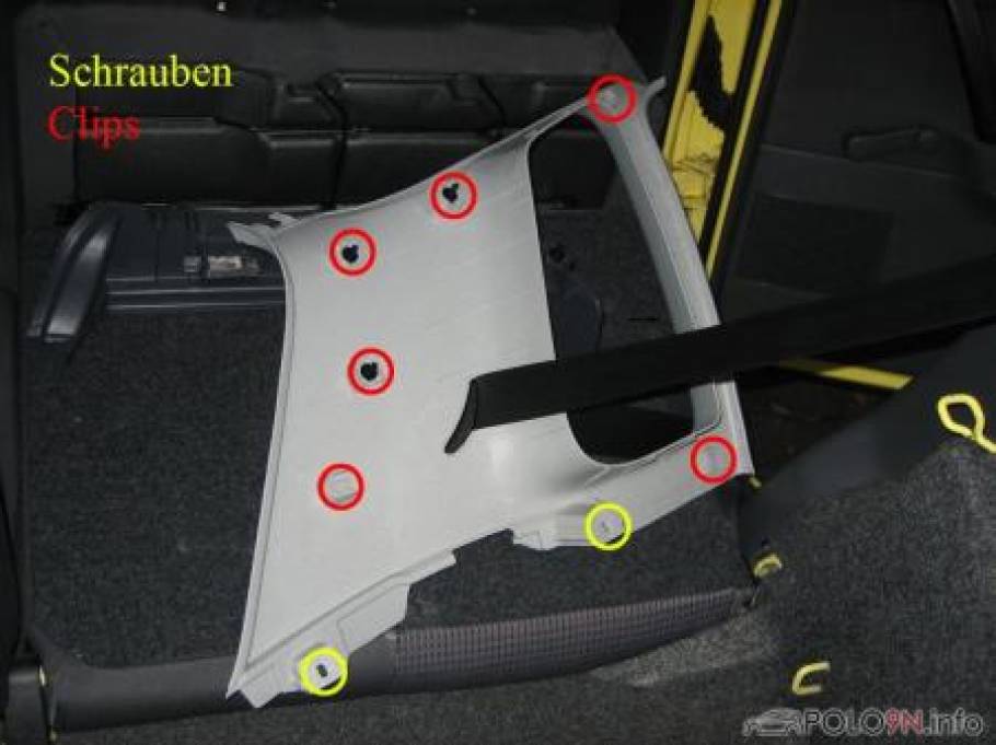

Nun muss nur noch das obere Verkleidungsteil am kleinen Fenster entfernt werden. Auch dieses ist nur mit Pins (6 Stück) festgeklipst. Auch hier reichen leichte Züge am Plastik, und es geht ab. An der oberen Kante aber aufpassen, da ist noch ein anderes Verkleidungsteil drübergeschoben! Wenn man es abhat, kann man das Verkleidungsteil einfach über den Gurt nach vorne legen, da stört es nicht weiter. Falls Pins aus der Verkleidung gehen und in der Wand stecken bleiben, kann man die einfach rausziehen und wieder in die Verkleidung stecken, das macht das Zusammenbauen um einiges leichter.

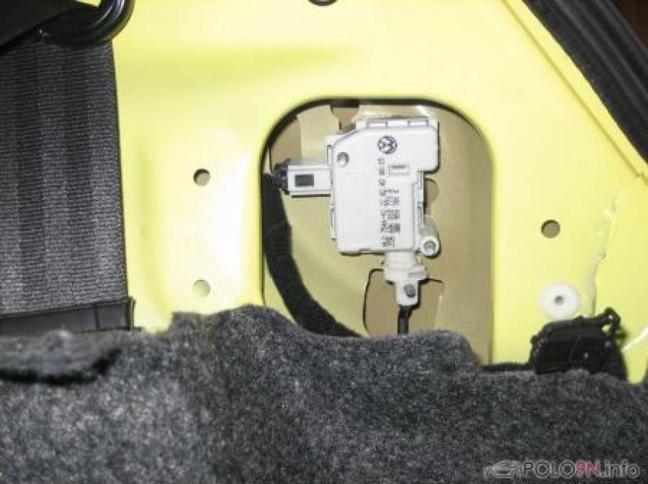

Nun kann man den Motor sehr gut erkennen.

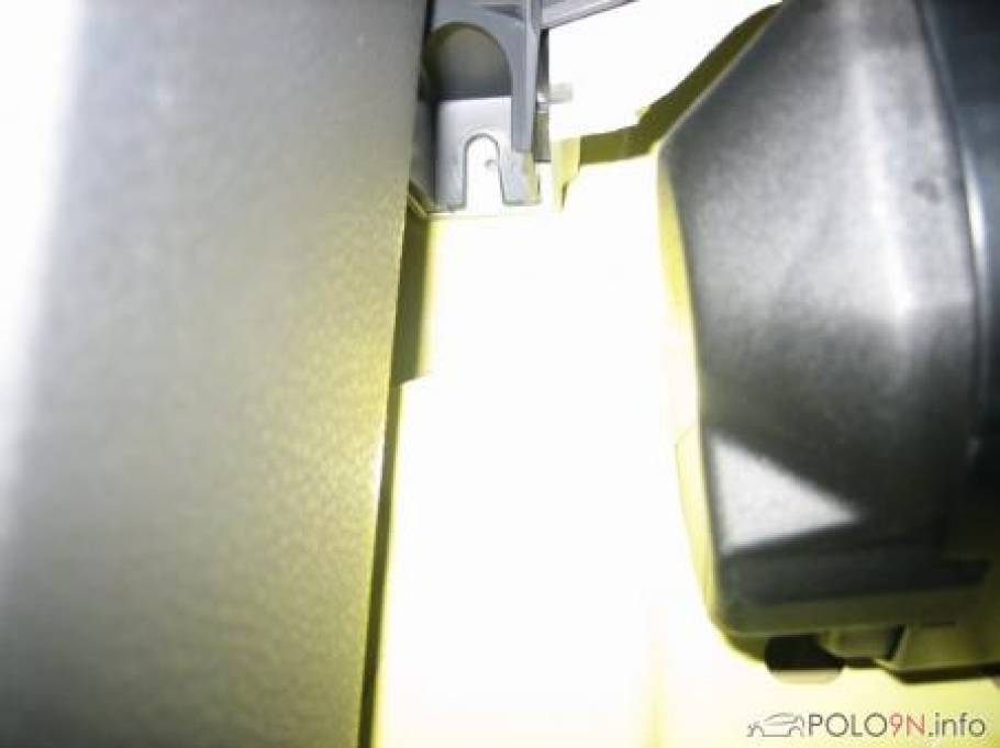

Um den Motor aus seiner Position zu bekommen, dreht man mit der Zange die beiden Schrauben rechtsherum los (wir schrauben ja quasi von der anderen Seite ;)) und können den Motor mit Kabel und Stange nach oben aus dem Langloch herausziehen. Ich habe den Stecker dann zu mir hingedreht und diesen erst gelöst. Das machte das ganze einfacher, den Motor ganz rauszubekommen.
Hier erkennt man gut, warum man rechtsrum drehen muss.

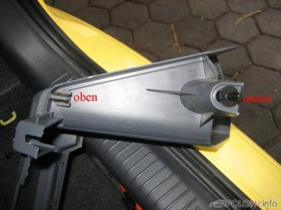

Zuletzt noch ein Bild meiner beiden Motoren. Man kann gut erkennen, dass das Gestänge anders aufgehängt ist. Aber ansonsten ist neben der Teilenummer kein Unterschied festzustellen.
