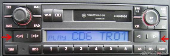

Zum Ausbau des Radio müsst ihr lediglich die Entriegelungsschlüssel in die senkrechten Schlitze des alten Radios stecken, wie auf dem Bild zu sehen.
Die beiden ISO-Stecker und das Antennenkabel werden abgeklemmt und das alte Radio bei Seite gelegt.

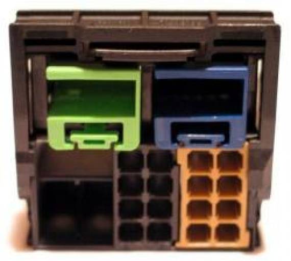

Im neuen Stecker liegen sich Plus und Minuskontakt nun gegenüber und nicht mehr untereinander wie im alten Stecker. Damit wäre der Lautsprecherstecker umgesetzt. Es fehlen noch einige Kontakte des schwarzen Iso Steckers sowie Can High & Can Low Infotainment. Zuerst der alte schwarze Stecker: Davon benötigen wir nur Masse, Dauerplus und Safe Pin. Die restlichen Signale werden alle über Can Bus übermittelt.
Pin schwarzer Stecker
1 GALA
2 Mute
3 Diagnoseleitung (K-Leitung)
4 Zündung
5 Diebstahlsicherung (SAFE)
6 Beleuchtung
7 Dauerplus
8 Masse
In euren Quadlock Stecker werden die 3 Kabel dann wie folgt eingepinnt:
Pin 5 Diebstahlsicherung —→Pin 16
Pin 7 Dauerplus Kl. 30 —→ Pin 15
Pin 8 Masse Kl.31 —→ Pin 12
Somit fehlt nur noch der Anschluss des CAN-Bus. Nun klemmen wir die Einzelleitungen jeweils in:
Pin 9 CAN-Bus, High
Pin 10 CAN-Bus, Low
am Quadlock an.
Merkt euch unbedingt, welches Kabel Can High und welches Can Low ist, andernfalls funktioniert die Datenübertragung nicht. Die Kabel werden dann mit einander verdrillt, die letzten 3cm der Kabelenden müssen nicht verdrillt werden. Mach euch am besten Fähnchen an die Kabel, so kann nichts vertauscht werden.

Nun könnt ihr den braunen Lautsprecher Stecker in den Quadlockstecker schieben. Keine Sorge, der Stecker kann nur von einer Seite eingeschoben werden, Verwechselung ist ausgeschlossen!
Das letzte was noch fehlt, ist der Antennendadapter um das ISO-Kabel auf Fakra umzulegen. Dazu einfach den alten Radiostecker mit dem Fakra Adapter verbinden und ins Radio stecken. Nun kann auch der Quadlockstecker in das Radio gesteckt und verriegelt werden. Nur noch Batterie wieder anklemmen und dann sollte es ungefähr so aussehen:
