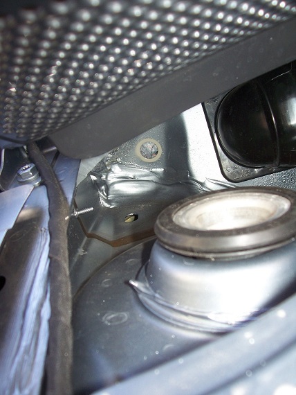

Den druchgang zum Innenraum habe ich ähnlich gewählt wie beim 9n3 durch den Blindstopfen auf der gegenüberliegenden Seite wo der Bautenzug für die Motorhaubenentriegelung durchgeht.
Auf dem Bild sieht man das Loch zum innenraum hinter dem Dome vom Dämpfer.

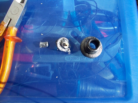

Als nächstes müsst Ihr den Blindstopfen kürzen damit Ihr dort das Powerkabel zum Innenraum durch den Stopfen ziehen könnt.

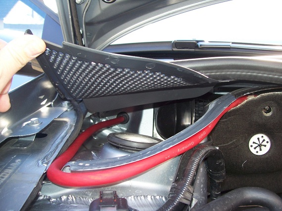

Hier seht Ihr nun das fertig verlegte Powerkabel im Motorraum zum Innenraum mit dem Blindstopfen zusammen.

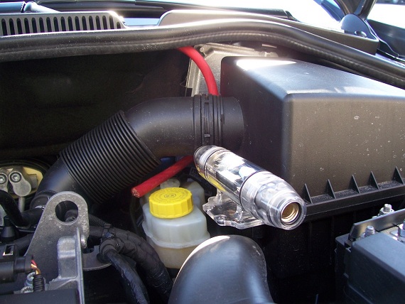

Die Sicherung für das Powerkabel ist in diesem Fall Provisorisch am Luftfilterkasten Befestigt worden (Aktualisierung folgt!!). Das Powerkabel kommt hier hinter der Matte neben dem Steuergerät wieder vor und wird zur Sicherung unterm Luftansaugschlauch verlegt.
Ich habe hier mit einem Pfeil makiert wo man das Powerkabel anschließen kann (diese Freie Klemme kann natürlich bei anderen Ausstatungen evtl. belegt sein, bei mir steht dort auf der Klemme drauf „Reserviert“ und dort passt auch ganz genau ein 35mm² kabel rein). Der Anschluss ist aber natürlich jedem selber überlassen.

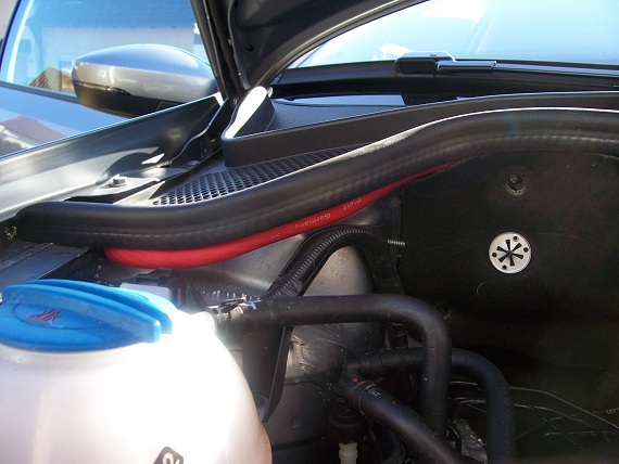

Auf dem nächsten Bild seht Ihr wie alles zusammen gebaut ausschaut.

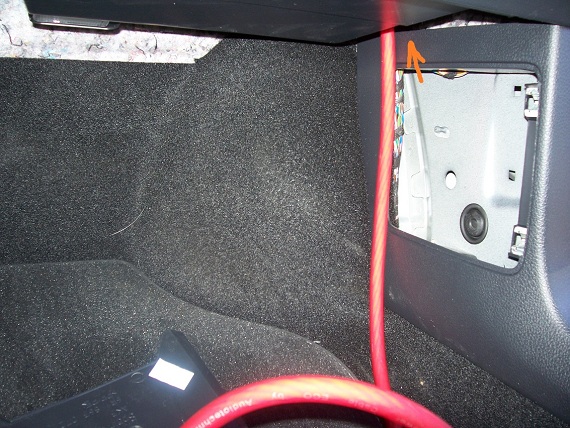

Nun zum Innenraum und zu dem etwas unangenehmeren teil des verlegens. Wie man auf dem Bild sieht kommt das Powerkabel von oben (Pfeil), hier für muss das Handschuhfach nicht ausgebaut werden man kann dahinter vorbeifassen und kommt bis ganz nach oben zu dem Blindstopfen. Die Filsmatte muss natürlich von aussen mit einem Schraubendreher durchgestochen werden (bei anderen Ausstatungen kann es natürlich sein das mann nicht dahinter vorbei kommt, dann muss das Handschuhfach raus, hierzu gibt es schon eine Anleitung im Portal).
