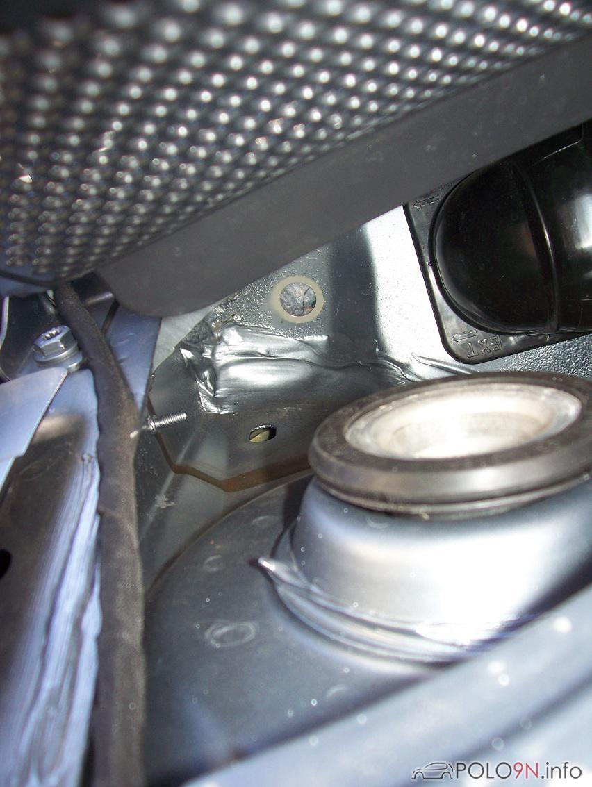

Den druchgang zum Innenraum habe ich ähnlich gewählt wie beim 9n3 durch den Blindstopfen auf der gegenüberliegenden Seite wo der Bautenzug für die Motorhaubenentriegelung durchgeht.
Auf dem Bild sieht man das Loch zum innenraum hinter dem Dome vom Dämpfer.
<a href=„http://www.polo9n.info/Foto/picupload-com943-60033-2120.jpg“>
Als nächstes müsst Ihr den Blindstopfen kürzen damit Ihr dort das Powerkabel zum Innenraum durch den Stopfen ziehen könnt.
