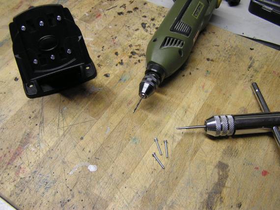

-1,5mm Bohrer, 3mm Bohrer, M2 Gewindeschneider

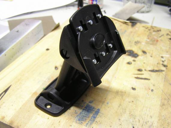

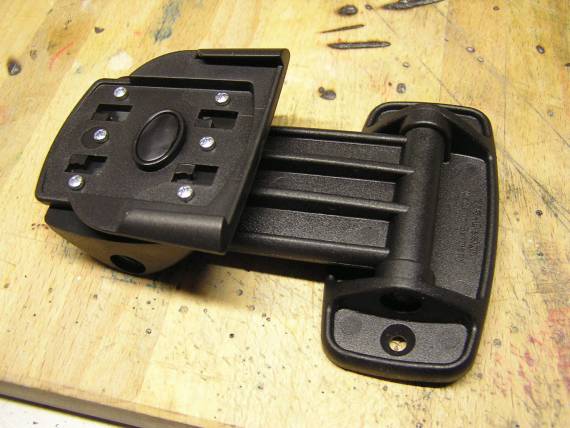

Für unsere Zwecke müssen sämtliche Haltenasen der Adapterplatte entfernt werden.
Die Adapterplatte wird stattdessen mit M2 Schrauben am Halter befestigt.
Hierzu wird mit dem M2 Gewindeschneider je ein Gewinde ins Plastik geschnitten, so stören keine sichtbaren Kontermuttern die Optik.
Auf dem Bild sieht man die fertig montierte Platte auf dem Schwenkarm.

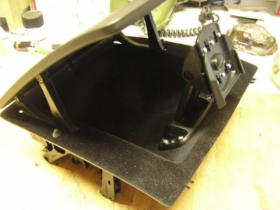

So eingeklappt soll der Halter dann später im Ablagefach verschwinden.

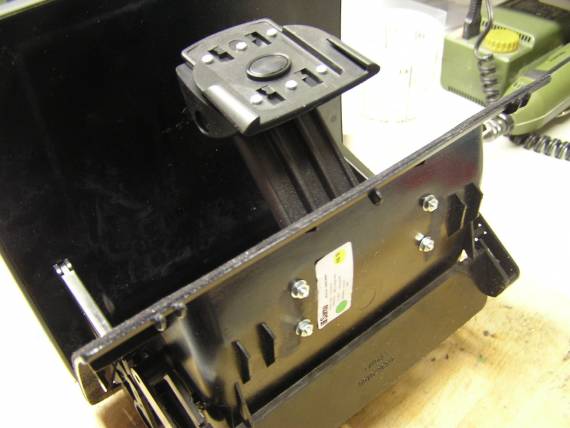

Für optimalen Halt wird der Haltearm mit vier M3 Schrauben im Fach befestigt.

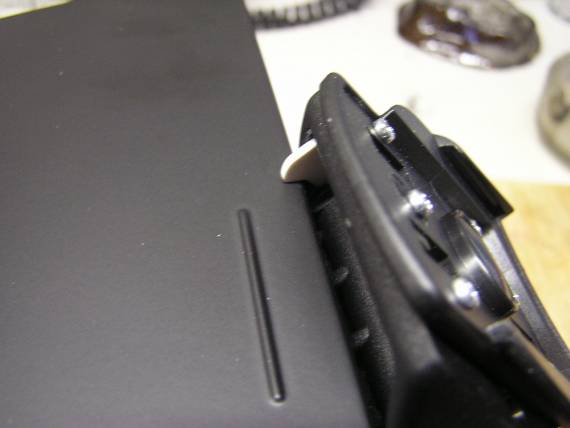

Der Clou des Umbaus ist eine Haltenase.
Diese dient dazu den Deckel von Ablagefach zu arretieren, damit das Fach nicht die ganze Zeit komplett offen steht. Durch kippen der Halterung wird der Deckel ganz easy arretiert. Kleines Teil- große Wirkung!
Da das Ablagefach vom Polo etwas kürzer ist, kann es sein das die Haltenase etwas weiter unten montiert werden muss!

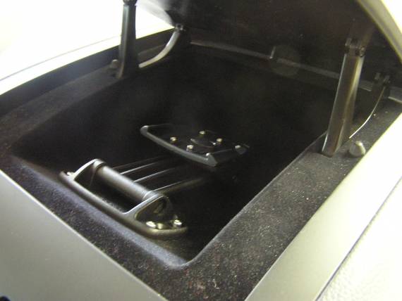

Das fertig eingebaute Ablagefach mit eingeklappten Halter

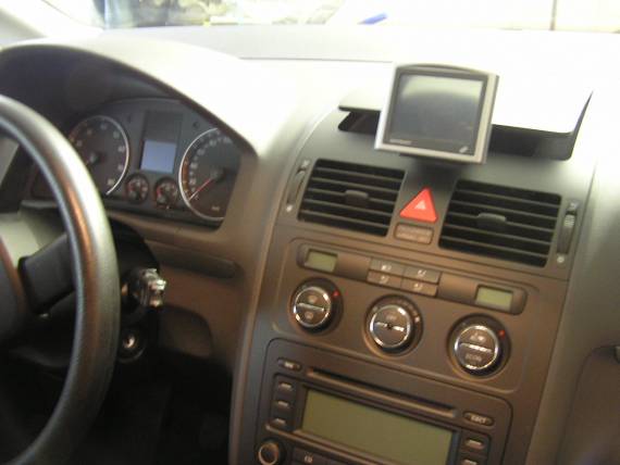

Das aufgesteckte Navi am ausgeklappten Halter

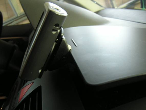

Die Funktion der Haltenase
Der Optik wegen habe ich die Haltenase und Schraubenköpfe noch schwarz lackiert.
