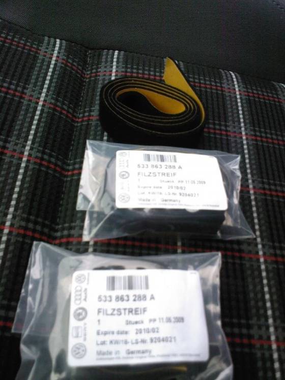

3x „533 863 288 A“ Filzstreifen (selbstklebend / schwarz)
Kosten: ca. 8€

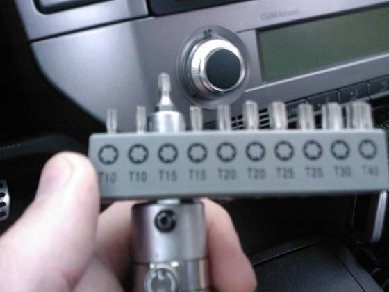

Torx Schraubendreher T15
