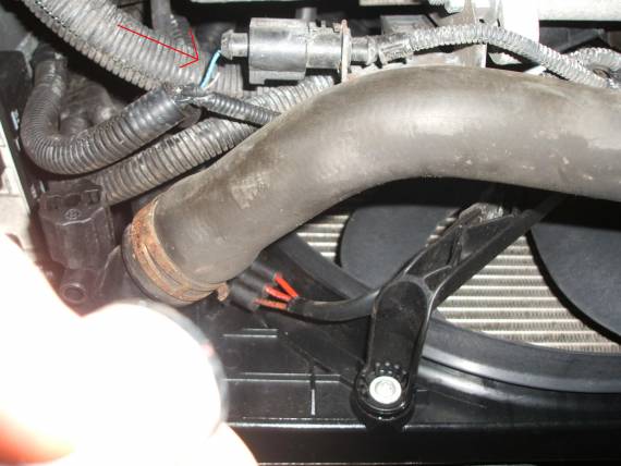

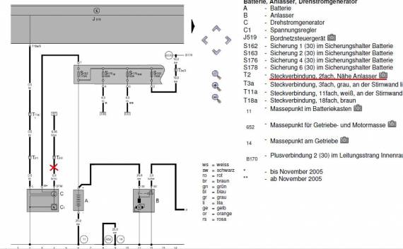

Zuerst habe ich mit einem Multimeter die Leitungen ausgemessen. Dabei stellte ich eine Unterbrechung fest. Also ging ich die Grube und habe mir die Sache mal von unten angeschaut. Und siehe da auf Höhe des Kühlers entdeckte ich eine defekte Leitung an einem Stecker. Nun muss man nur noch die Leitungen flicken (entweder man trennt sich vom Steckverbinder und verlötet die Leitungen direkt oder man flickt die defekte Leitung).
Anbei noch 2 Bilder. Zum einen die betreffende Stelle im Stromlaufplan. Zum anderen die abgerissene Leitung bei meinem Polo.
