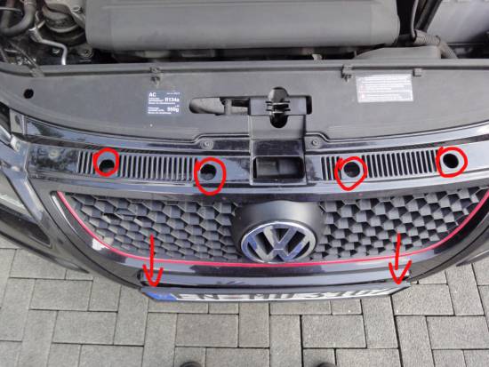

So, als erstes müsst ihr die vier Rot markierten Schrauben auf dem Bild lösen, dannach schaut ihr von vorne durch den Grill, dort werdet ihr jeweils zwei Nasen auf der rechten und linken Seite finden diese hebelt ihr mit dem Schlitzschraubendreher nach oben. Anschließend zieht ihr den Grill nach vorne weg
Nachdem ihr das getan habt, löst ihr die vier Torxschrauben welche ihr nun seht wenn ihr auf die entstandene Öffnung des Kühlergrills schaut
