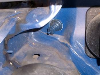

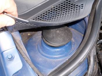

Der Durchlass zum Innenraum befindet sich an ähnlicher Stelle wie beim 9n3 auf der Beifahrerseite, wo entspr. auf der Fahrerseite der Bowdenzug für die Motorhaubenentriegelung durchgeht. Er ist allerdings gut versteckt unter dem Blätterfanggitter. Das lässt sich einfach hochbiegen:

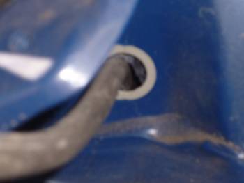

Dadrunter ist der Verschlussnippel!

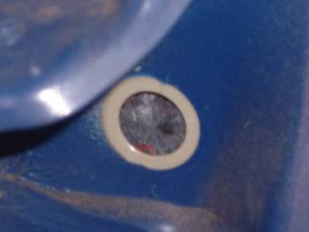

Nach Herausnehmen des Nippels sieht man die Filzverkleidung hinter dem Handschuhfach.

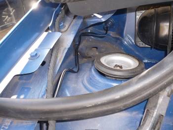

Bei geschicktem Probieren (nach links dirigieren) kann man mit dem Kabel hinter der Verkleidung bleiben, wenn man z.B. ein Powerkabel für einen Sub nach hinten ziehen will.

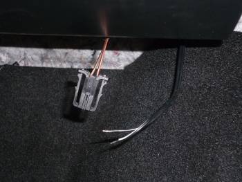

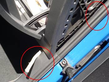

Sonst mit einem Schraubendreher die Filzeinlage durchstoßen, dann landet man im Fußraum.

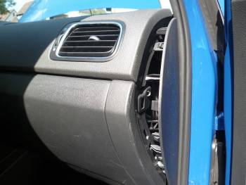

Das Handschuhfach braucht nicht unbedingt ausgebaut zu werden! Das Kabel ist etwas besser sichtbar, wenn man die Seitenverkleidung des Handschufachs einfach ausklipst.

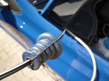

Nicht vergessen, vor dem Einführen des Kabels den Nippel entspr. aufzuschneiden und auf das Kabel zu ziehen!
Ich habe eine +/- gekennzeichnete Doppellitze verwendet, um im Motorraum eine Effektbeleuchtung anzubringen, die ich an die Fußraumleuchte hänge, damit sie beim Motoranlassen mit ausgeht und nicht während der Fahrt leuchten kann.
