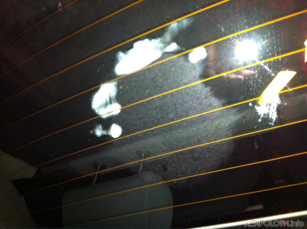

Der ein oder andere kennt bestimmt das Problem, dass der Heckwischer genau im mittigen bereich
ein schönen kreisrunden Ausschnitt, das sogenannte „Aerotwin Bullseye“ hinterlässt, das einen in den Genuss eines partiellen Heckwischer-Cleanings bringt.
Ist erst mal ordentlich Dreck und Streusalz auf der Scheibe ist die Sicht deutlich eingeschränkt.

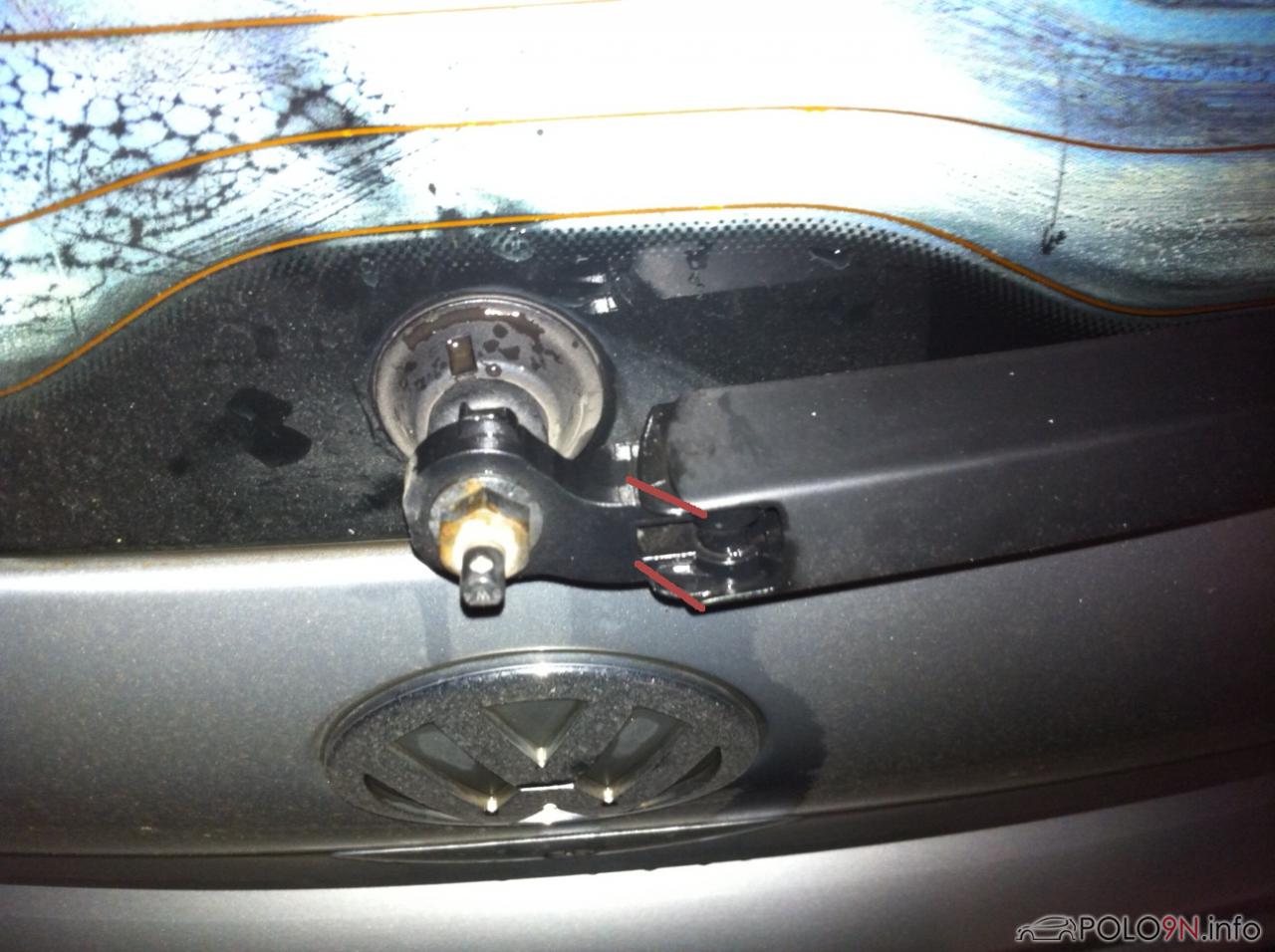

Einfach die Abdeckkappe am Heckwischer von links nach rechts abziehen. Diese ist eingeclipst und hat rechts eine Öse um den Wischerarm. Die Abdeckkappe wie auf folgendem Bild gezeigt abziehen:
Schritt 2:
Am Wischerarm stehen zwei Plastikkanten zuweit vor. Diese einfach mit einer Feile wie auf folgendem Bild abfeilen:
