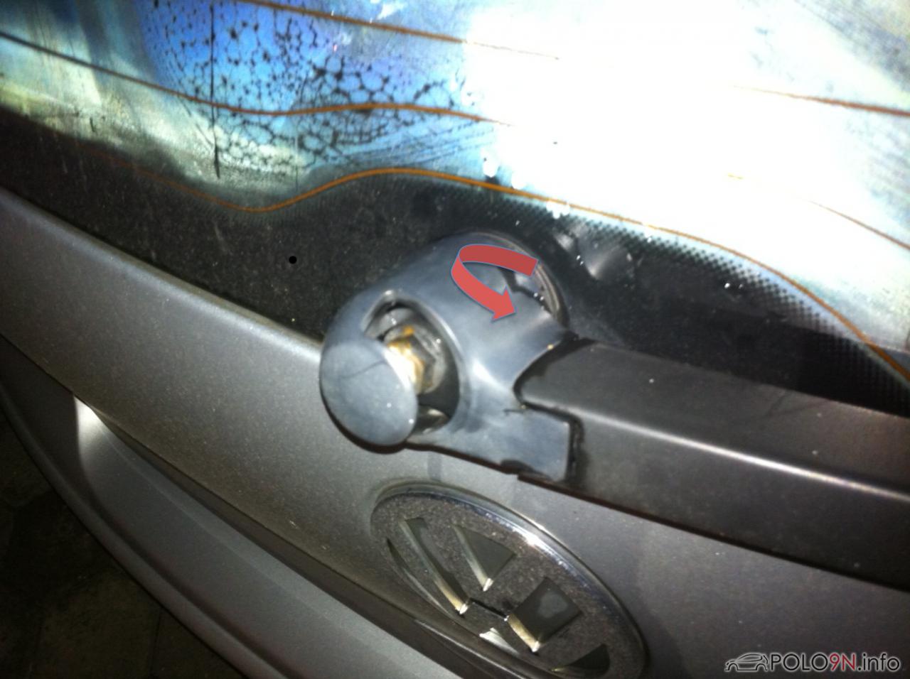

Einfach die Abdeckkappe am Heckwischer von links nach rechts abziehen. Diese ist eingeclipst und hat rechts eine Öse um den Wischerarm. Die Abdeckkappe wie auf folgendem Bild gezeigt abziehen:

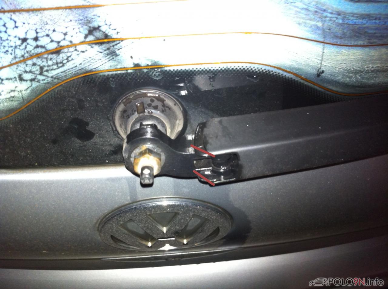

Schritt 2
Am Wischerarm stehen zwei Plastikkanten zuweit vor. Diese einfach mit einer Feile wie auf folgendem Bild abfeilen:
Schritt 3
