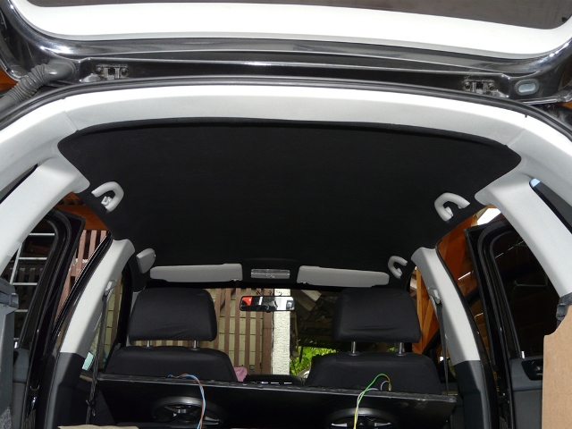

So sieht es dann fertig aus:
So sieht er Lackiert aus mit Folia Tec Interieur Spray
(3 Dosen)
Anmerkungen: Die kleine Sonnenblende vorne muss noch angebaut werden, da keine Löcher vorhanden waren. Diese gibt es auch in schwarz aus dem G4 oder Lupo GTI. Ansonsten sind alle Löcher bereits vorhanden. Der GTI-Himmel passte ohne Probleme in den 9N.
