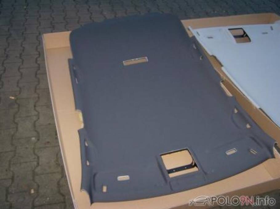

Erforderliche Teile
  • Formhimmel z.B. f. 5-Türer: 6Q4 867 501 AC DD9
  • Kosten bei VW: ca. 210,00 €

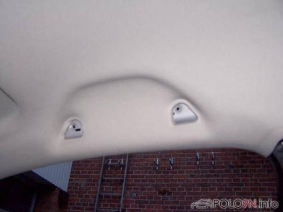

Verkleidungen, Sonnenblenden, Lampen und Haltegriffe abbauen. Griffe sind mit zwei Schrauben befestigt

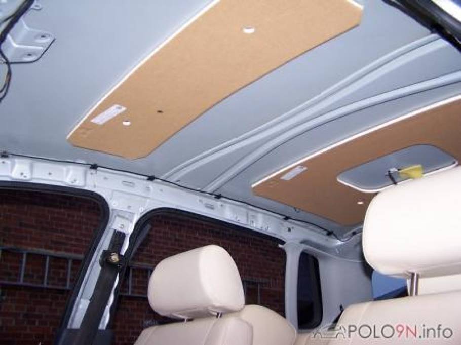

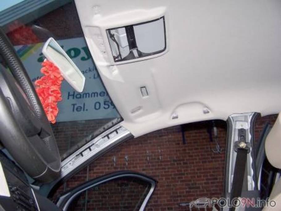

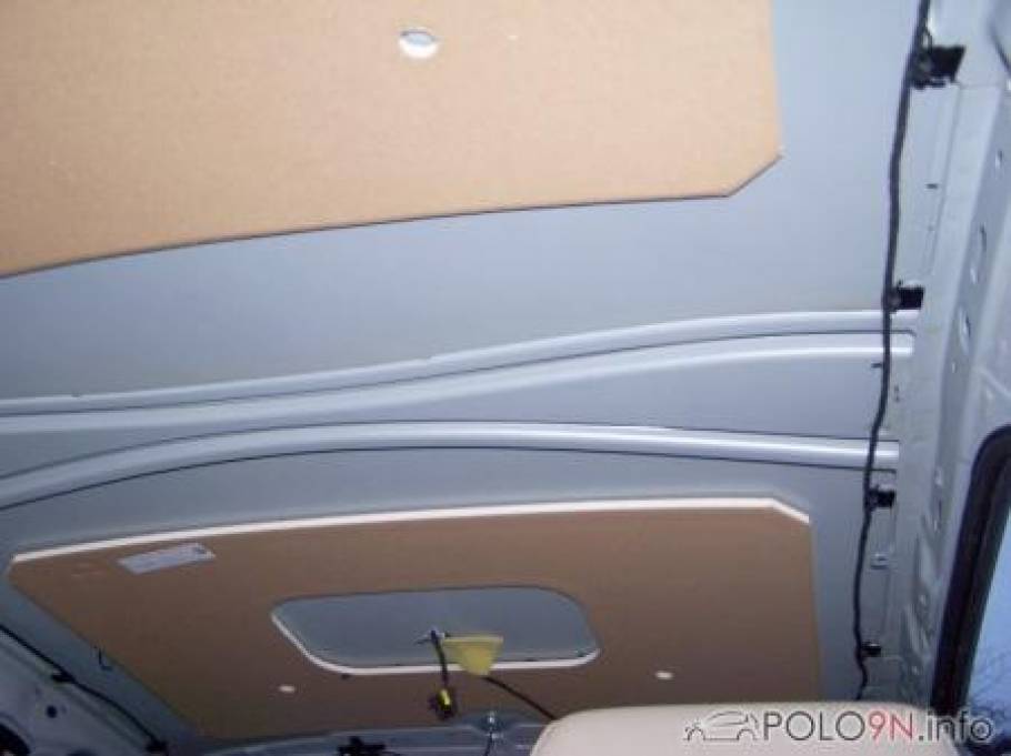

So sieht es aus wenn alle Teile abgebaut sind:

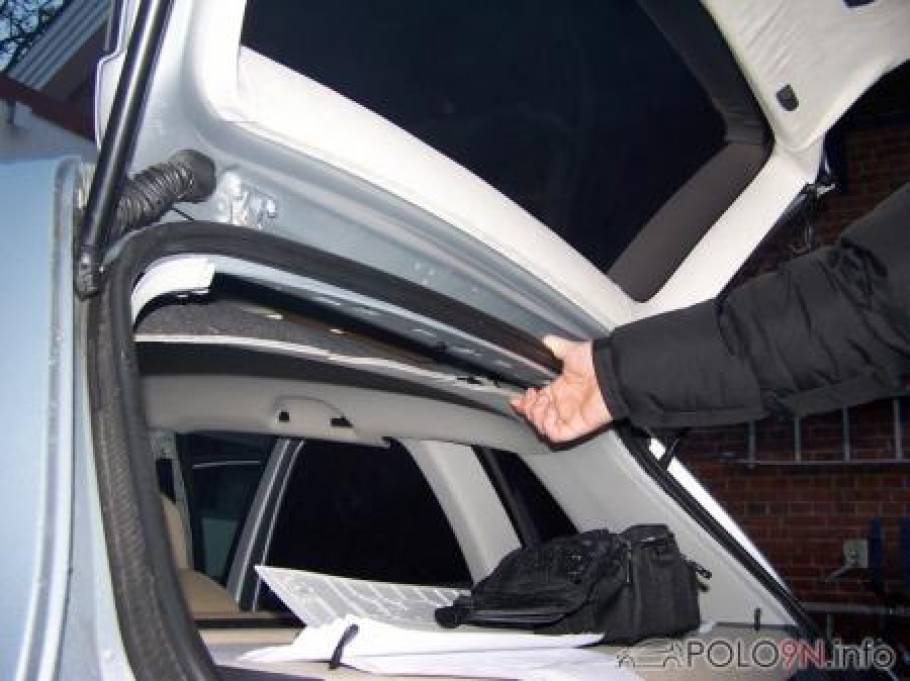

Jetzt noch Querleiste oberhalb des Kofferraums ausbauen.
Nun den Himmel nach hinten, also durch den Kofferraum herausziehen.

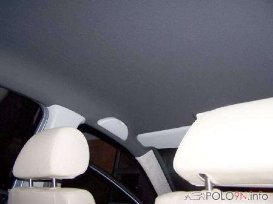

So sieht es aus wenn der Himmel raus ist.

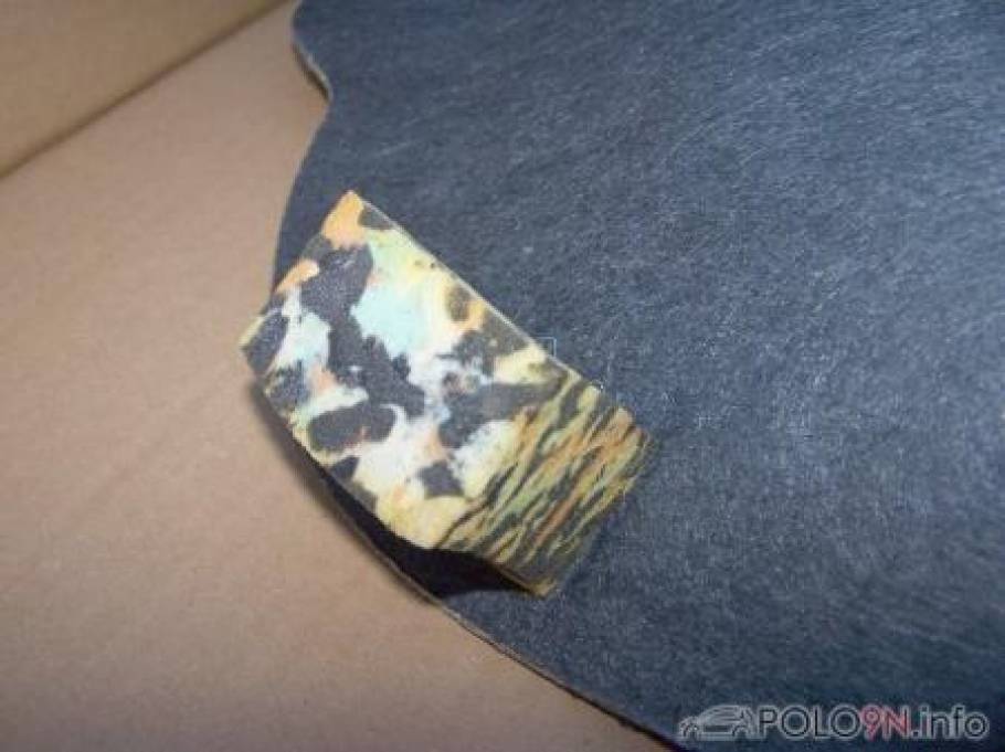

Die kleinen Puffer die sich am „alten“ Himmel befinden abziehen und mit Heisskleber auf den neuen Himmel kleben.

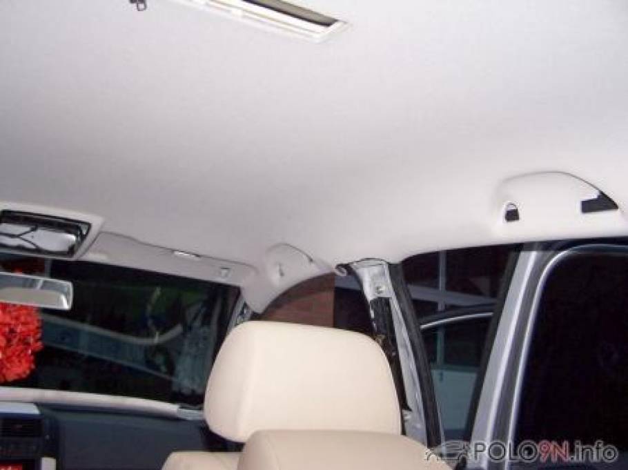

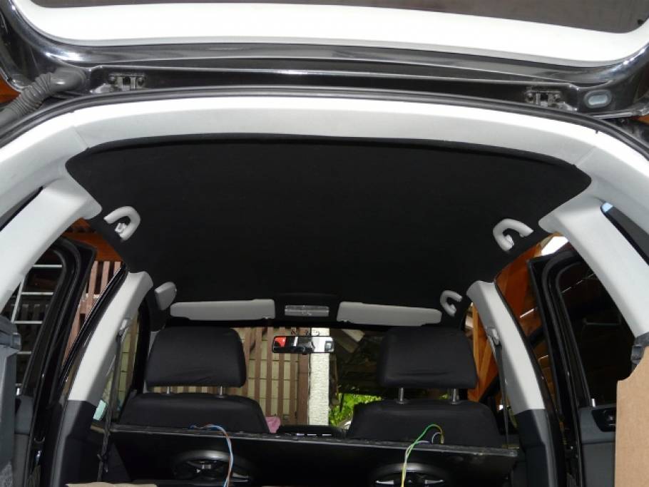

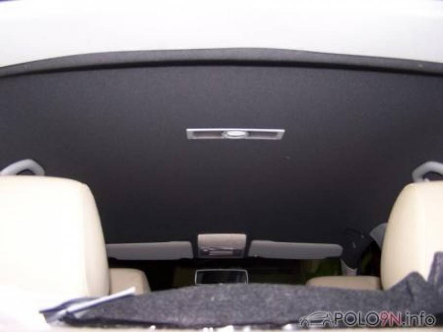

So sieht es dann fertig aus:

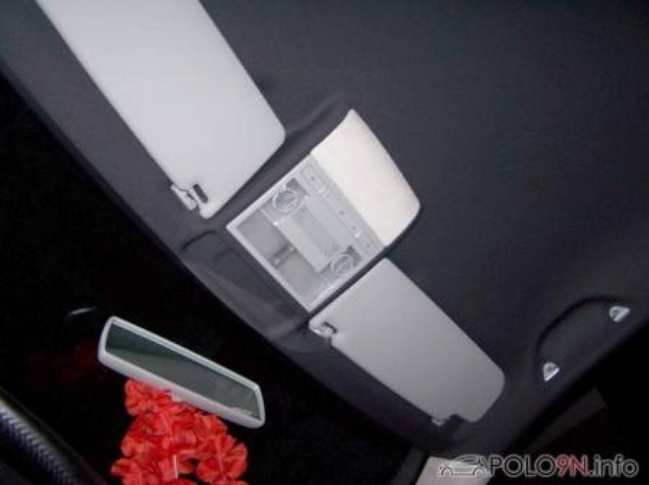

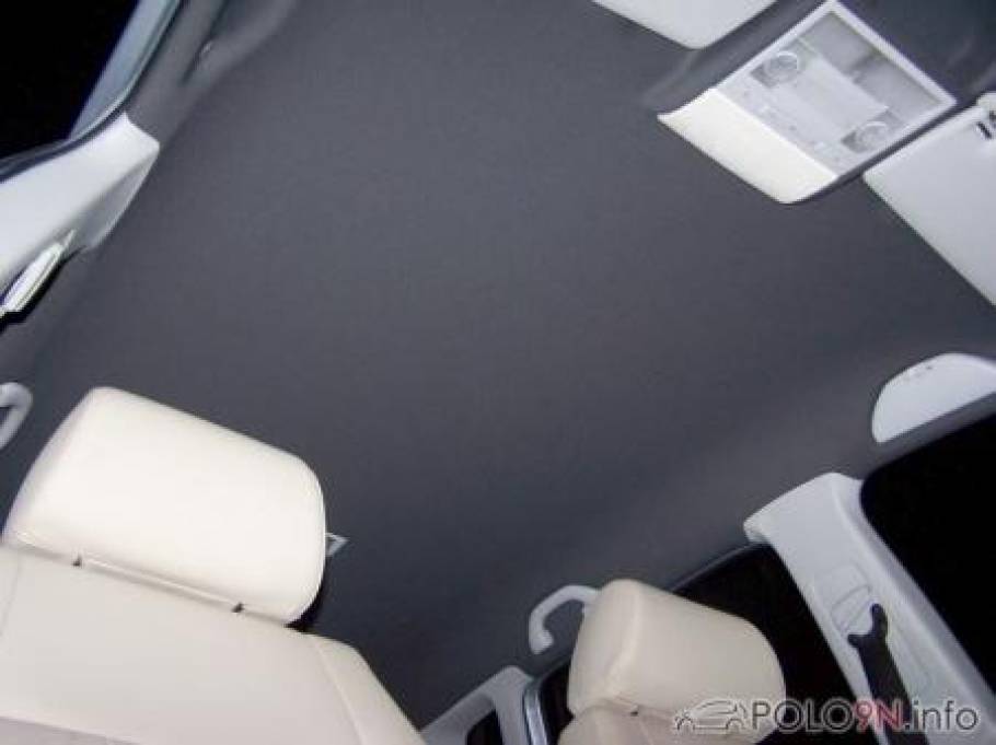

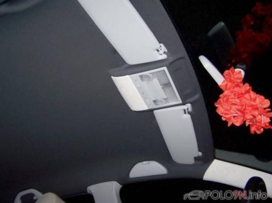

So sieht er Lackiert aus mit Folia Tec Interieur Spray (3 Dosen)
Anmerkungen
Die kleine Sonnenblende vorne muss noch angebaut werden, da keine Löcher vorhanden waren. Diese gibt es auch in schwarz aus dem G4 oder Lupo GTI. Ansonsten sind alle Löcher bereits vorhanden. Der GTI-Himmel passte ohne Probleme in den 9N.
