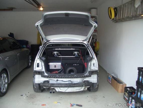

Zuerst löst man die Stoffklappen auf beiden Kofferraumseiten hinter den Rücklichtern.

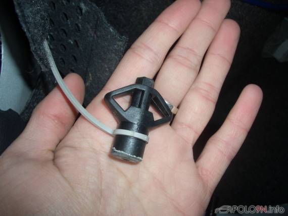

Dahinter befindet sich ein Stecker, den man mit einem Sechskant herausdrehen muss (oder einfach mit den Fingern - Anm. d. Red.).

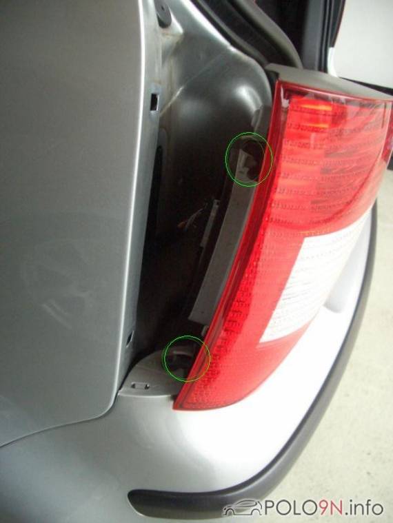

Danach hebt man die Rückleuchten nach oben an und entriegelt so die 2 Clips (grüne Kreise) auf den Aussenseiten.

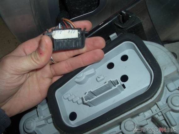

Dann kann man die Rückleuchten problemlos abnehmen.
Dazu den Stecker jeweils an der Rückseite durch eindrücken der beiden Steckerseiten lösen.

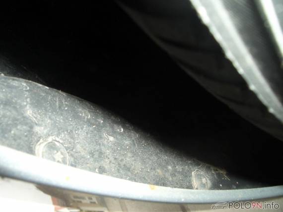

* jeweils 4 Torx im Radkasten

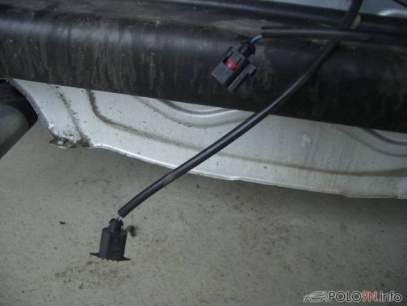

Hierbei aufpassen und sie nicht zu weit wegziehen, da noch die Kennzeichenbeleuchtung abgesteckt werden muss. (Aufpassen, Stecker brechen sehr leicht ab!)
