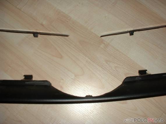

Also als erstes müssen mal die ganzen Streben und das VW-Zeichen raus.

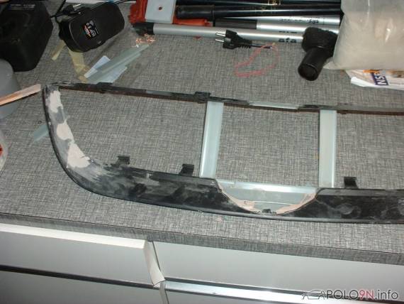

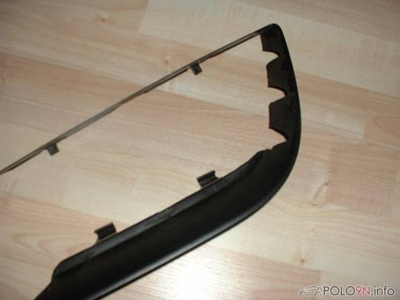

Wenn das mal geschafft ist, müssen die Löcher geschlossen werden. Habe dazu kleine Kunststoffreste verwendet und mit Spachtelmasse mir dem Grill verspachtelt. Tipp: vorne mit Klebeband fixieren und von hinten als erstes verspachteln, dann wenn Spachtel fest ist Klebeband entfernen und von vorne den Rest verspachteln.
Nicht vergessen den Steg unten auch weiterzuführen.
Streben dienen nur zur Fixierung vom Grill !!! (12cm)

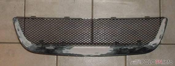

Wenn dann alles verspachtelt und geschliffen ist, muss man das Gitter einpassen.
Wenn man soweit mal ist, dann dauert es nicht mehr lange bis man fertig ist.

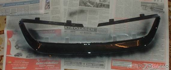

Jetzt den Rahmen lackieren. Entweder selber oder beim Lackierer.

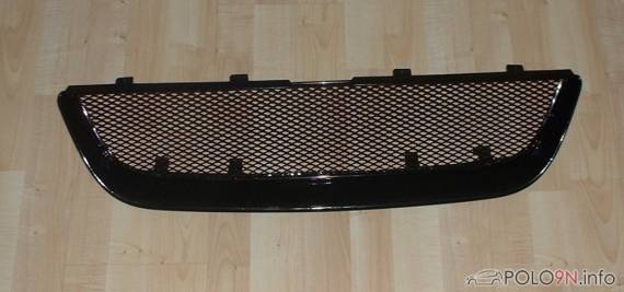

Ich habe dann das Gitter mit einem Scheibenkantenschutz eingefasst und dann in den Rahmen eingeklebt. So kann man von Hinten den Kantenschutz und den Grill gut verkleben ohne das es von vorne sichtbar ist.
So schaut er fertig aus:
