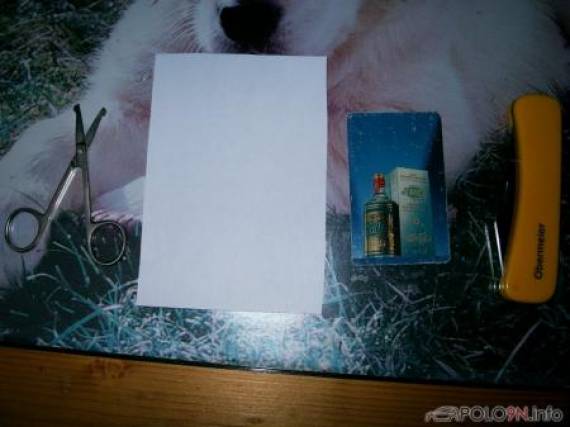

Ein Überblick über das notwendige Werkzeug und Material:
Ich hab am Anfang aus dem Blatt eine Schablone geschnitten, was aber eigentlich nicht unbedingt nötig ist.

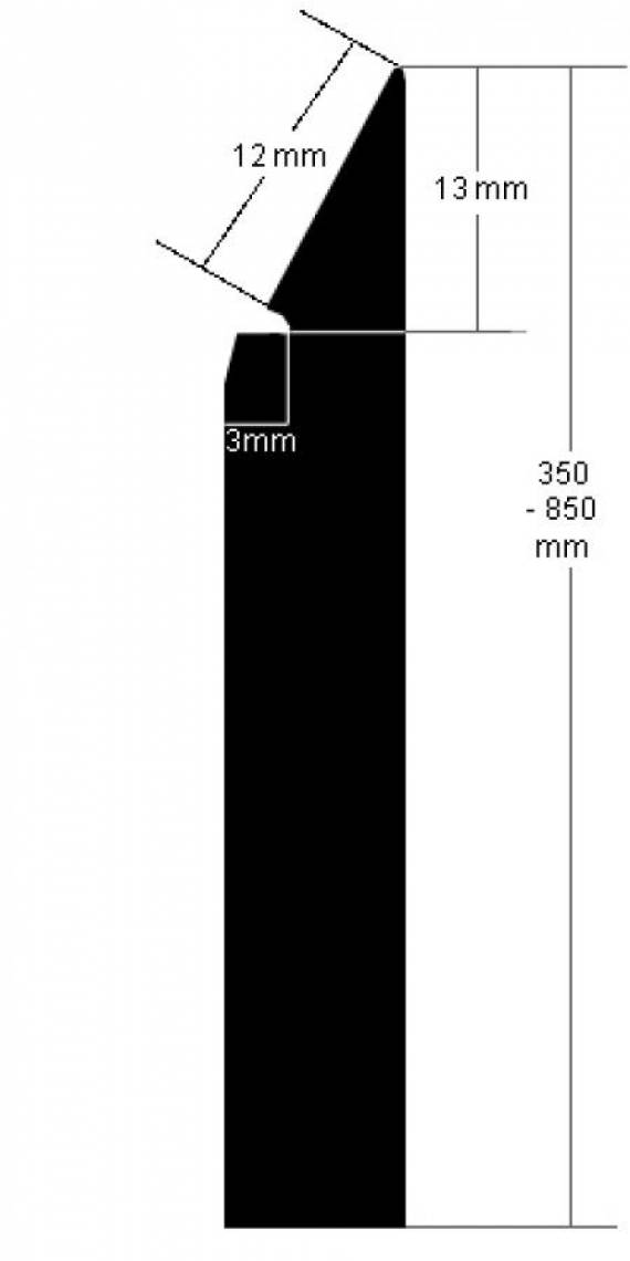

Schneidet von der Telefonkarte einen 9mm breiten Streifen längs ab.
Nun bearbeitet ihr diesen, wie in der folgenden Skizze dargestellt:
Nehmts nicht so ernst mit den angegebenen Werten, nen halber mm mehr oder weniger ist net schlimm.

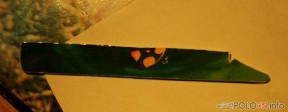

Und schon seit ihr fertig
Davon braucht ihr dann natürlich mehrere… Fürs RCD 200 z.B. 4 Stück.

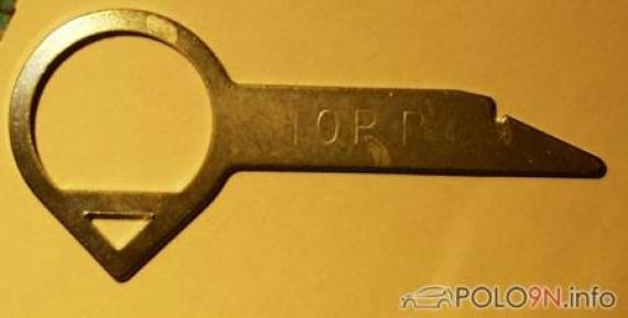

Zum Vergleich noch ein Original Entriegelungsschlüssel:
Euer Endergebnis sollte so in etwa aussehen:
Ich habs bis jetzt immer so gemacht, funktioniert einwandfrei und hatte keine Probleme damit.
