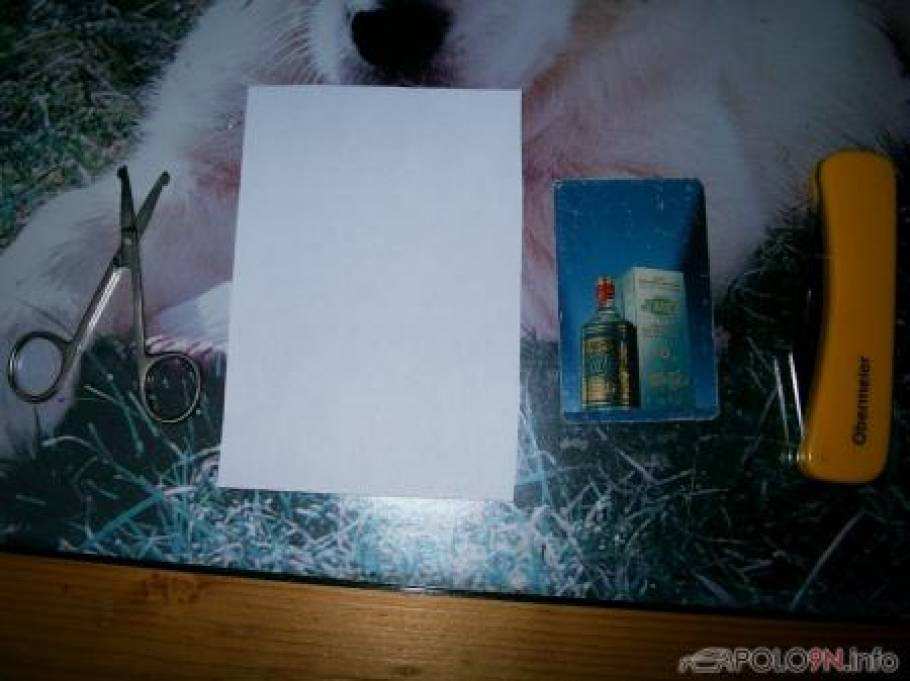

Ein Überblick über das notwendige Werkzeug und Material:
Ich hab am Anfang aus dem Blatt eine Schablone geschnitten, was aber eigentlich nicht unbedingt nötig ist.
Schneidet von der Telefonkarte einen 9mm breiten Streifen längs ab.

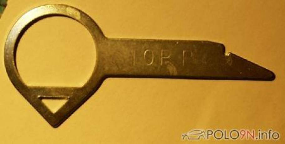

Zum Vergleich noch ein Original Entriegelungsschlüssel:

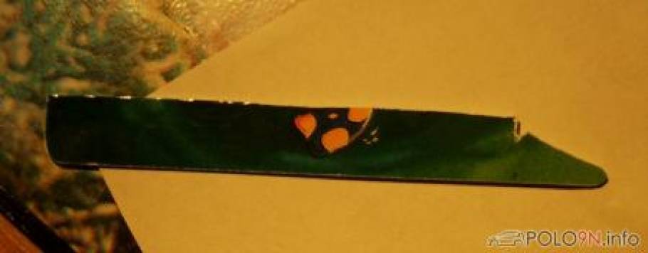

Euer Endergebnis sollte so in etwa aussehen:
Ich habs bis jetzt immer so gemacht, funktioniert einwandfrei und hatte keine Probleme damit.
