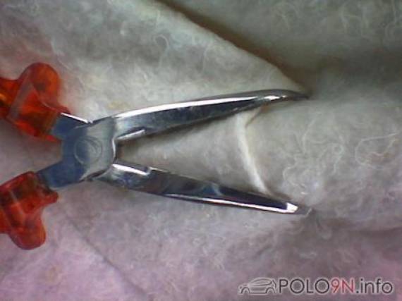

  • gepolsterte Zange
  • oder: Zange und Tuch

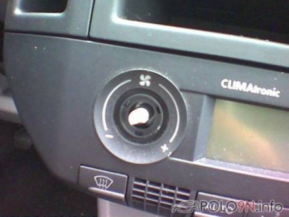

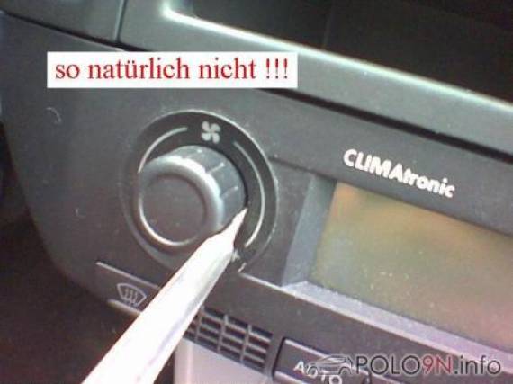

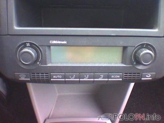

Die alten Plastikknöpfe mit viel Liebe und Geduld, am besten mit einer gepolsterten Zange abziehen - nicht drehen, nur „kräftig“ ziehen.

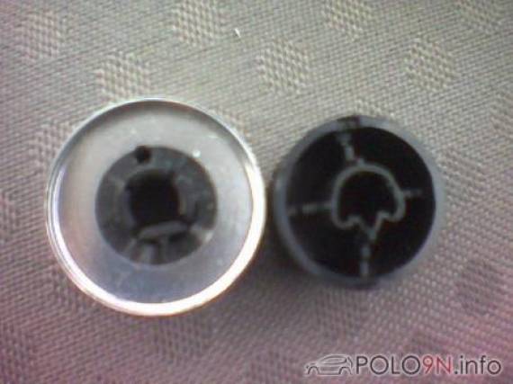

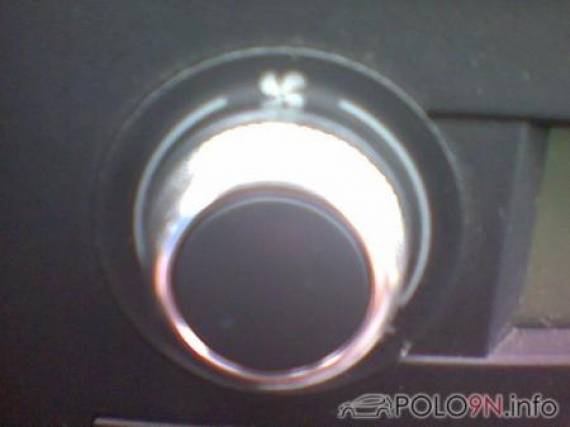

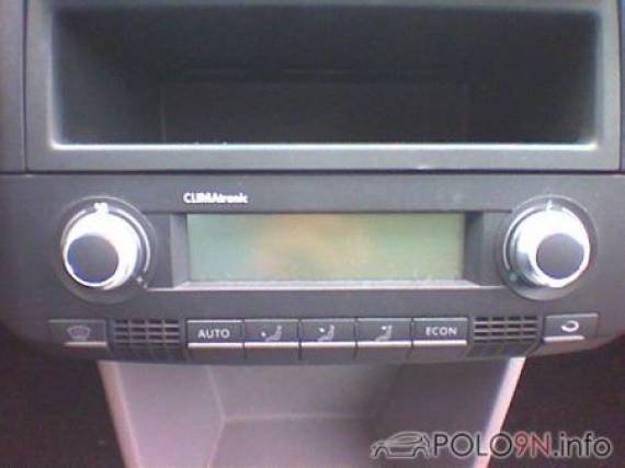

Die neuen Knöpfe haben eine abgeschrägte Kante (genauso wie die alten). Diese einfach auf die Metallstifte stecken, die nun blank aus der Climatronic hervorstehen und schon ists fertig.
Anmerkung: die neuen Knöpfe drehen eventuell sehr leicht - wenn man nur um 0,5 Grad verstellen möchte, springt die Climatronic manchmal gleich um ein ganzes Grad - aber mit ein wenig Gefühl hat man das schnell raus - oder mit einem Spritzer aus der Klebepistole ankleben.
