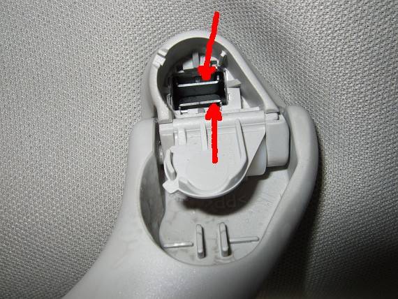

Zuerst werden die Klappen beim originalen Haltegriff geöffnet und mit einem Schlitzschraubendreher jeweils in beiden Schlitzen oben und unten die Clipse (nach außen) aufgebogen, damit der Griff herausgezogen werden kann.
Danach sieht man zwei große rechteckige Löcher im Blech, in die man natürlich die Schrauben des Brillenfachs nicht einfach reindrehen kann.
