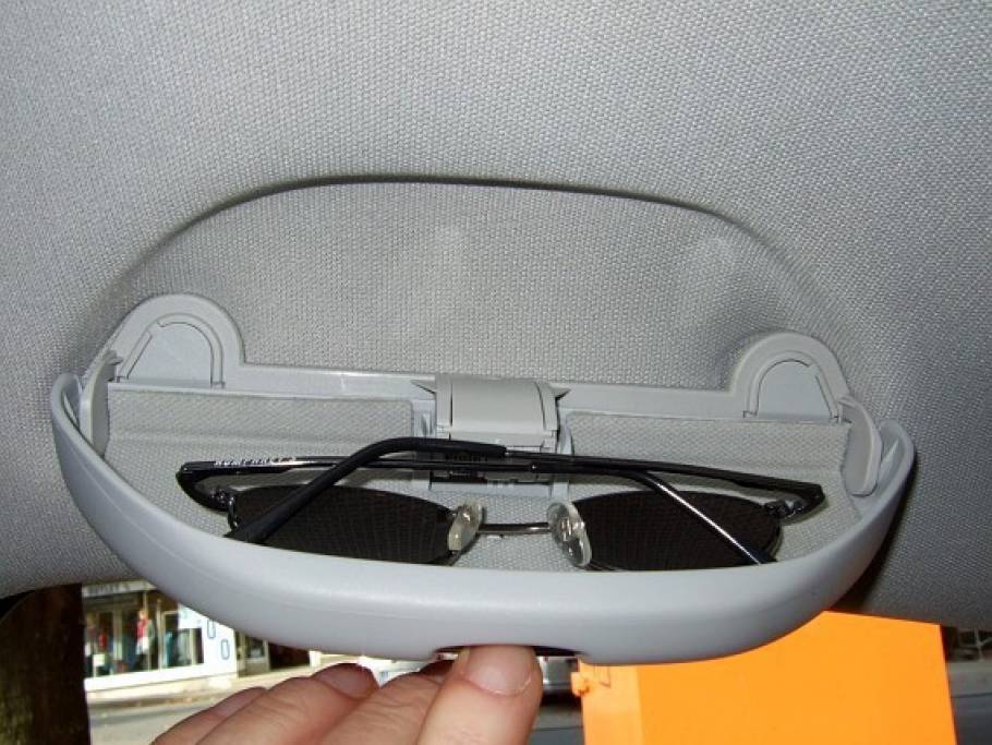

In dieser Anleitung wird der Einbau des Bora-Brillenfachs anstelle eines Angstgriffes beschrieben. Der ist im 6R leider nicht mehr verschraubt, sondern geclipst. Daher ist die Befestigung ein kleines Bisschen anspruchsvoller.

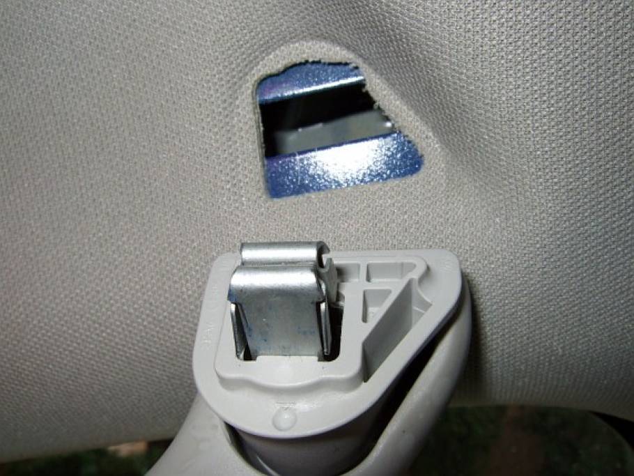

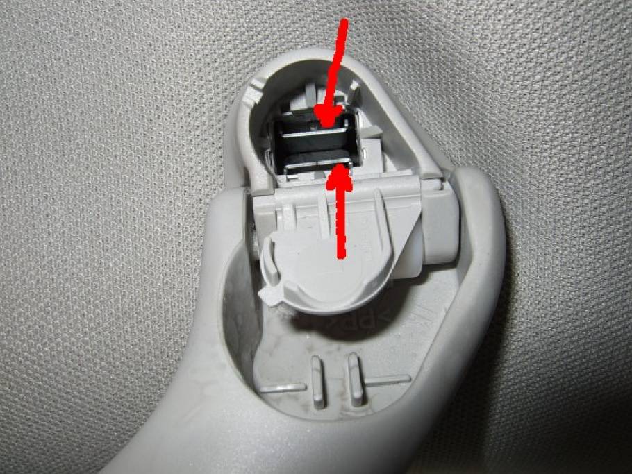

Zuerst werden die Klappen beim originalen Haltegriff geöffnet und mit einem Schlitzschraubendreher jeweils in beiden Schlitzen oben und unten die Clipse (nach außen) aufgebogen, damit der Griff herausgezogen werden kann.
Danach sieht man zwei große rechteckige Löcher im Blech, in die man natürlich die Schrauben des Brillenfachs nicht einfach reindrehen kann.

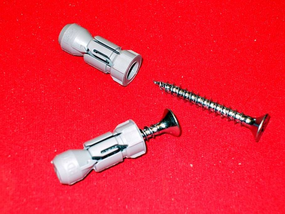

Darum kommen jetzt die Plattendübel zum Einsatz. (Andere Spreizdübel gehen nicht, da sie nicht direkt hinter dem Blech halten, sondern das Brillenfach 1cm weit heraushängen lassen würden.)
Da die beiliegenden Blechschrauben des Brillenfachs zu kurz sind, werden die Holzschrauben aus der Dübelpackung genommen. Sie sind nicht zu lang. Die Schrauben werden durch die Öffnungen im Brillenfach und dann in die größere Öffnung eines Dübels gesteckt; leicht festziehen, ohne dass die Spreizung schon wirksam wird, aber die Dübel nicht mehr durchdrehen können.

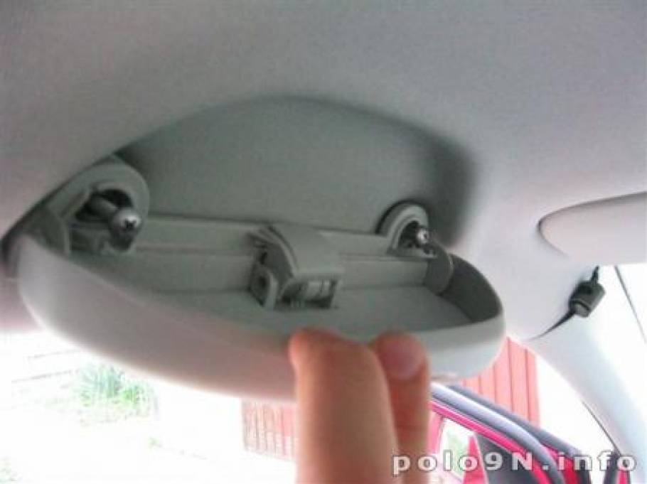

Nun kann das Brillenfach ans Auto angebracht werden: Die Dübel passen durch die rechteckigen Haltelöcher im Blech. Das Brillenfach schön an den Himmel andrücken. Dann die Schrauben vorsichtig andrehen. Wenn die Spreizung der Dübel wirksam wird, die Schrauben weiter ohne großen Druck so weit festdrehen, bis das Brillenfach bündig festsitzt. Nicht überdrehen!

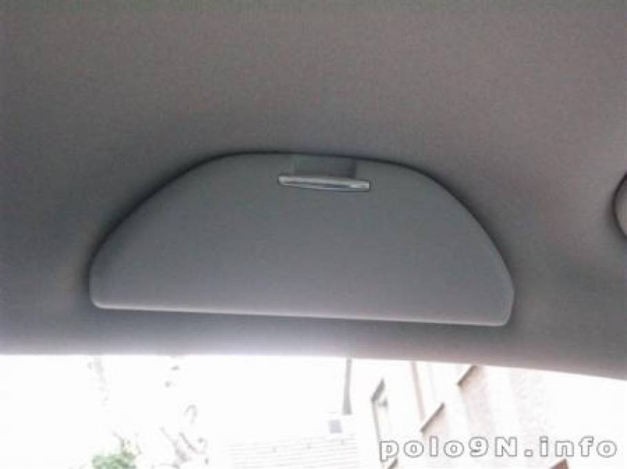

Nun werden die Klappen des Brillenfachs geschlossen und der Umbau ist fertig!
