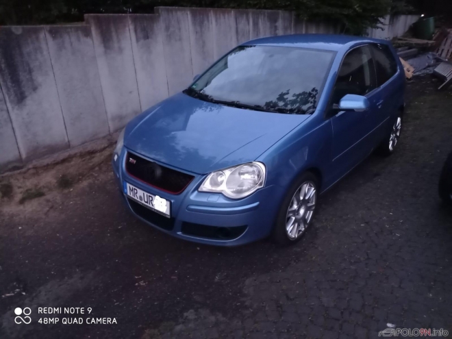

#10396 - Polo 9N3 Sportline von Towiro
Motorisierung
1.9L TDI - 96 kW (130 PS)
Ausführung
Steilheck-Limousine (3-trg)
Getriebe
6-Gang-Schaltung
Modelljahr
2006
Erstzulassung
August 2005
Farbe
Blau Metallic
Kennzeichen
UR 69

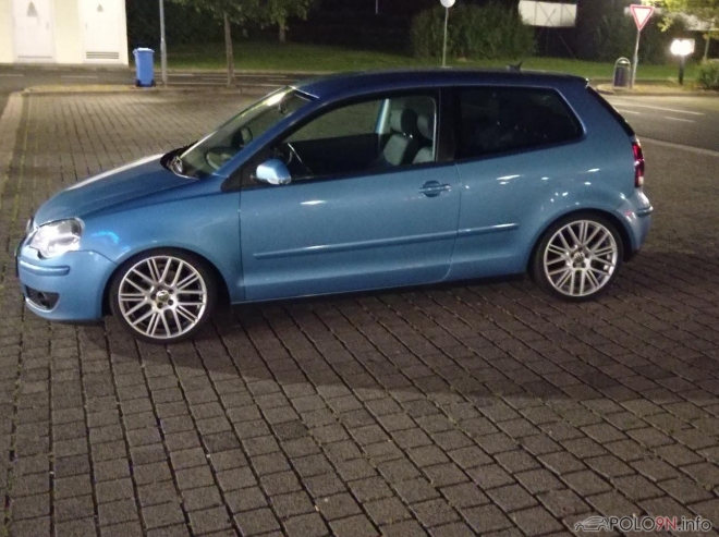

Felgen im Sommer
Polo Cross wahlweise Exor Felgen vom Cup
Reifen im Sommer
Momentan montiert 215/35R17 Hankook auf Exor 215/40R17 Dunlopp Sportcontact (Polo Cross Bereifung )
Alternativ
Felgen im Winter
Reifen im Winter
Fahrwerk
Vogtland Gewinde und Domstrebe
Motor bzw. Motorraum
1,9Tdi Chio Edition Domstrebe Alu 2 Tlg.
Umgebaut auf FSM Getriebe .... Ultralang.... Leute wenn ihr keine Leistung habt also mehr als Original dann lasst es weil 3 Gang in der Stadt is ausser Bergab meiner meinung nach Pflicht :-)
Demnächst in dieser Reihenfolge : Front Ladeluftkühler, Downpipe mit Gruppe A nartürlich mit Kat :-) , Pumpedüsen Elemente, Arl Lader Abstimmung...
Ziel 250 haltbare Ps.... Zwischendrinn nach bedarf ne NRG Kupplung weil gute Erfahrungen damit gemacht ....
Audio und Infotainment
Serie mit Bluethoot Adapter und Freisprechen wenn Zeit ne Dezente Kiste fürn Druck der Rest reicht .
Ausbau des Innenraums
Bestellt Cupholder Links ,
Was auf jeden Fall gemacht wird ist ein Systhem das den Gurt von meinem Hals fernhält ....
Ausbau am Exterieur
Tiefer Gti Grill und demnächst Rückrüstung auf Polo 9N1 Rückleuchten da ich diesen Lexus Style zum Brechen finde
Elektrische Fenster, Klimaautomatik,Tempomat,Boardcomputer,Reifenluft Kontrolle, Scheinwerferreinigungsanlage,Lederlenkrad usw ... Leider kein Leder und Gottseidank kein Piep Piep Piep Müll ,Leistungssteiger von Schräder Motorsport , Gewindefahrwerk von Vogtland
Original 437 Tausend Km Jetzt Aktuell geplant ist Umbau auf längeres Getriebe da das HLT Heult und änderung auf 620 oder 650 PDE weil Diesel is gerade Billig da kann man ihm mehr gönnen.
