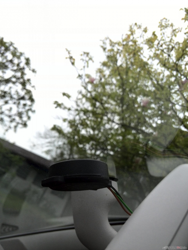

Am 20.05.2014 um 18:56 Uhr schrieb chriSpe
Ja - die Rückleuchte hat Aquarium gespielt (die andere auch, aber nicht so nachhaltig. Sind inzwischen aber beide ersetzt
. Die GPS-Leitung hatte ich neu verlegt da ich leider keine Navigation ab Werk hatte.
Die Antenne (Gofl V / Polo 6R) hat normale Fakra-Stecker. Brauchte fürs Radio allerdings nen Adapter da beim 9n3 im Dach noch nen RakuII sitzt (unten am Radio ist Fakra
Inzwischen ist die Antenne allerdings wieder ab und gegen einen Blindstopfen ersetzt. Die Antenne war leider nicht ganz Dicht und der GPS-Teil ist defekt
Für Radio bin ich nun auf die SLK Stoßstangenantenne umgestiegen und fürs GPS die indoor-Antenne von meinem Kenwood (vorher hatte ich das VW MCD drin).
