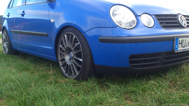

• Sparco Pista 8x17" LK 5x100 ET 35
• Pirelli P Zero Nero GT - 215/40 17
• Original Polo 9n 15" Stahlfelgen
• Hankook Winter i•cept evo - 195/50 15
• H&R Monotube (tiefe Version), Radmitte/Bördelkante: 290mm VA/HA
• H&R Stabikit (VA + HA) mit Superpro PU Stabibuchsen
• Vorderachse komplett auf Superpro PU Lager umgebaut
• Hinterachse vom Seat Ibiza 6L Cupra auf Superpro Lager umgebaut
• Bremse an der Vorderachse auf Lucas C54 288mm vom Polo GTI mit Brembo Maxx Scheiben und Brembo Belägen umgebaut
• Bremse an der Hinterachse auf Lucas C38 vom Seat Ibiza 6L Cupra TDI mit Brembo Maxx Scheiben und Brembo Belägen umgebaut
• Fischer Stahlflexleitungen für Vorder- und Hinterachse
• Bremsbelüftungselemente an den Querlenkern
• (wahlweise) 5mm (pro Seite) H&R Spurplatten an der Vorder- & Hinterachse
• Polo 6r Traggelenke - bearbeitet von Nuerne89 für zusätzlich ca. 0,5 Grad negativen Sturz an der Vorderachse
• Audi S1 Radlagergehäuse
• Wiechers Doppelrohr Domstrebe
• Wiechers Fahrwerkstrebe (Querlenker)
• Lenkgetriebelager aus PU von Superpro
• Federaufnahmen vom Seat Ibiza Cupra hinten
• Inoffizielle Codierung 81 - danke an Jo (Ras-Tschubai)
• Softwareoptimierung von Stefan (Blackfrosch) auf 125 PS / 270 Nm bzw. 135 PS / 300 Nm
• RFG FMIC von Blackfrosch (für den Skoda Fabia) an die 9N Front angepasst, verbaut und eintragen lassen
• Cupra Ansaugung
• Motorlager vom 6R GTI
• Getriebelager vom 6R GTI
• Superpro 70 Shore Lager der Drehmomentstütze
• Pipercross Luftfilter
• Größerer Öl-/Wasserwärmetauscher (8MO 376 778-021)
• Ravenol RUP 5w40 (vollsynthetisch) mit 505.01 Freigabe
• Momentan ohne Radio unterwegs, da das alte die Batterie stets leergesaugt hat, ein neues ist bereits in Planung
• Recaro Speed Halbschalensitze inkl. Recaro Konsolen
• Schroth Rallye 3 ASM Hosenträgergurte
• Tacho-MFA-Modul von -creez-
• Batterie mit OEM-Teilen vom Motorraum in den Kofferraum versetzt
• Originale Innenbeleuchtung durch Hypercolor LEDs ersetzt (Schminkspiegel, Hauptleuchte vorne, Leselampen vorne, Leselampen hinten, Kofferraumleuchte)
• Schaltsack durch einen neuen in schwarzem Echtleder ersetzt
• Audi A3 8L S-Line Schaltknauf
• Highline Ablagefach
• Komplette Dämmung der Spritzwand und der anliegenden Teile mit Alubutyl
• Komplette Dämmung des Kofferraumbodens und der Seitenwände mit Alubutyl
• Ausstopfen diverser Hohlräume hinter dem Armaturenbrett mit Akustikmatten
• Verbreiterte Timeless Cardesign GFK Kotflügel
• Abblendlicht: Gread H7
• Standlicht: Osram Cool Blue Intense
• Votex Kühlergrill in schwarz lackiert
• Votex Dachkantenspoiler (liegt schon da, kommt bald dran)
• Votex Frontansatz in schwarz lackiert (liegt schon da, kommt bald dran)
• Votex Seitenschweller in schwarz lackiert (liegt schon da, kommt bald dran)
• Bluemotion Heckansatz schwarz lackiert (liegt schon da, kommt bald dran)
• Bastuck Gruppe A Anlage ab Kat, DTM Endschalldämpfer mit 2x70mm Rohren
• Auto-(Un-)Lock nachträglich codiert - danke an Jo (Ras-Tschubai)
• Das hier ist glaube ich der einzige 9N mit 100 PS Diesel ohne ESP - ein Dank geht an meinen Vater, der ihn sich so konfiguriert hat und extra das ESP aus der Grundausstattung rausgenommen hat!
