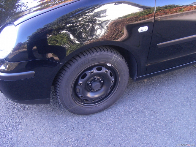

-Michelin Alpin A5

Alt:
VW Stahlfelge 5J x 14 ET 35
+ mattschwarze VW Nabenkappen (Golf 1/2)
Michelin Alpin A4

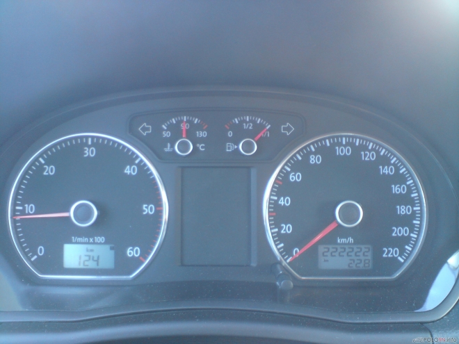

-rote Tachonadeln vom Passat CC
-OEM Tachogehäuse mit Chromringen
An dieser Stelle Vielen Dank an Marc (potatodog) für das anlernen und codieren des neuen Kombiinstruments. ![]()

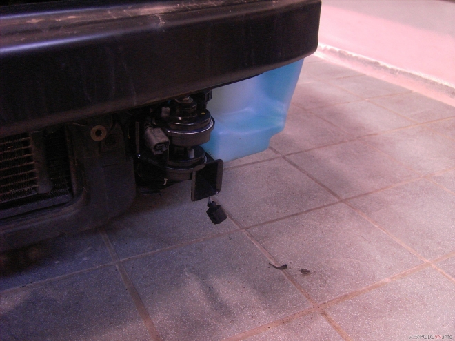

-2 Rückschlagventile vom Audi 100 für Wischwasser (vorne & hinten)
-großer 4,5l Wischwassertank mit Füllstandssensor nachgerüstet

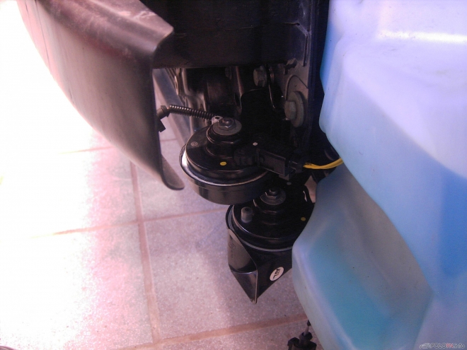

-Doppelton Fanfare vom Polo 6R (Bosch)

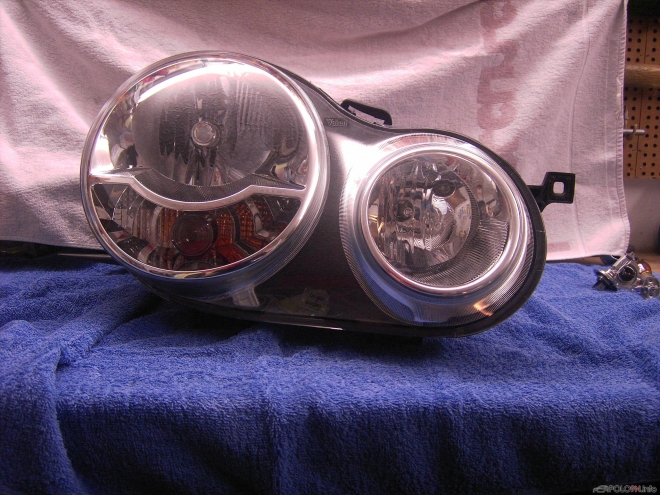

-Rückleuchten vom Cricket/GT-Modell nachgerüstet (abgedunkelte Blinker)
-Seitenblinker in schwarz schimmerndem Riffelglas (Golf 4)

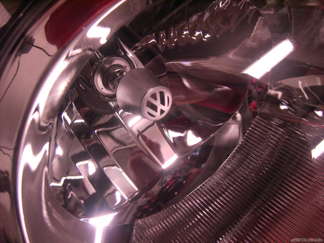

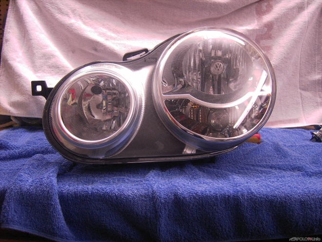

-VW Zeichen aus Golf 5 Scheinwerfern (Hella) für die VW Polo 9N1 Scheinwerfer (Valeo) angepasst und eingebaut
