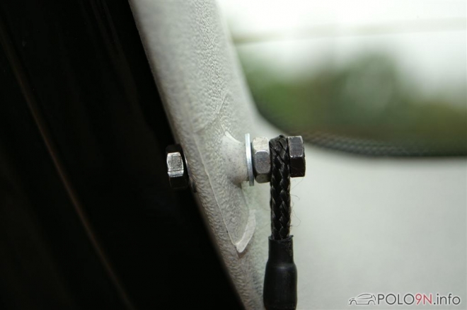

Mit Schrauben, Unterlegscheiben und Muttern wurden die abgebrochenen Halter für die Kofferraumabdeckungsseile ersetzt (siehe Fotos).
