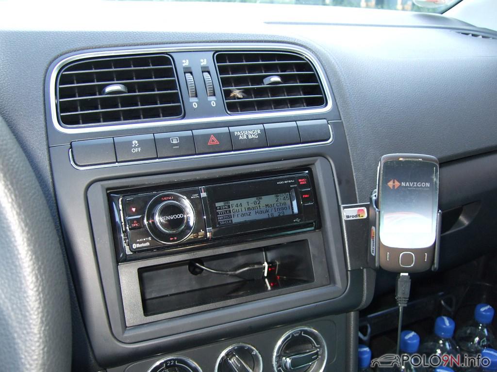

Telefonieren im Auto geht ganz einfach und günstig:
Dieser Tipp wurde verfasst von Motetus.
Man braucht ein
  • Radio mit Freisprecheinrichtung (FSE) und Bluetooth (BT). Manche Modelle können das Telefonbuch synchronisieren und ankommende SMS anzeigen.
Oder
  • Navi mit Freisprecheinrichtung
  • Handy mit Bluetooth
Praktisch ist, das Navi im Handy zu haben (z.B. Navigon-mobil, Nokia-maps),
auf ein fest im (Doppel-DIN-)Radio integriertes Navisystem kann man dann verzichten.
Dafür braucht man aber
  • eine schicke passive Handyhalterung z.B. von www.brodit.de . Das sind modellspezifische Grundplatten („ProClip“), die immer geclipst werden (also rückstandslos wieder demontiert werden können), und darauf verschraubte oder geklebte Gerätehalterungen (auf Wunsch mit nem Gelenk dazwischen), für wirklich alle Modelle inkl. iPhones. Der Vollständigkeit halber sei gesagt, dass es auch noch andere Hersteller von Handyhalterungen gibt.
  • ein Ladekabel und evtl. einen USB-Stromadapter für die Steckdose
Überflüssig sind:
  • VW-Handyvorbereitung und die (aktiven und teuren) Handyschuhe, die man hinzukaufen muss und die es nicht für alle Handymodelle gibt
  • VW-Bluetooth-(Touch)-Adapter
  • VW-Media-In
Den ProClip für den POLO gibt es für verschiedene Montagepunkte (wie hier neben dem Radio, auf dem Lüftungsgitter, oder links an der A-Säule - dann sollte ein Ladekabel dorthin verlegt werden).
Der Kostenbedarf für diese Lösungen spricht für sich.
