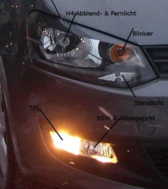

Trendline Halogenscheinwerfer:
| Bild | 12V Glühlampe für | Leistung | Sockel |
| Abblend u. Fern- licht in einem | 55W | H4 |
| Standlicht | 5W | W2,1×9,5D |
| Blinkerleuchte Pins: versetzt | 21W | BAU15S |
Nebelscheinwerfer, Tagfahrlicht

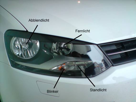

Comfort-Highline Halogendoppelscheinwerfer:
![]() | Abblendlicht | 55W | H7 |
![]() | Fernlicht | 55W | H7 |
