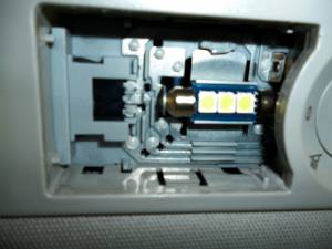

Für die Kennzeichenbeleuchtung ist noch entscheidend, dass nach hinten nicht zu helles weißes Licht strahlen darf (StVZO). Die langen 3-er SMDs sind also weniger ratsam. Ich habe auch für die Kennzeichen 2-er SMDs weiß 5000K genommen (deutlich weißer als die serien-Standlicht-Birnchen. LEDs sind dafür eigentlich überhaupt nicht erlaubt, denn sie strahlen auch ziemlich auf den Boden, fast wie Rückfahrscheinis!) Es gibt von Hypercolor jetzt auch 1er SMDs, ursprünglich für den Golf VI, die auch in den Polo 6R passen müssten (nicht ausprobiert). Übrigens sind sie beim Dauerabblendlicht immer mit an, wie auch die Rückleuchten (ebenfalls einfache W5W T10…).
Ich habe rote und blaue Beleuchtung ausprobiert. Rot ist langwellig und warm und passt zur Instrumentenbeleuchtung; blau sieht besser aus, ist aber kurzwellig und kalt. Selbstverständlich ausgenommen die Kennzeichenlichter, das Kofferraumlicht, die hinteren Lampen und die Kosmetikspiegellampen, weil diese auch als Leselicht dienen sollen. Die SMD-LEDs dimmen übrigens schön auf und ab.
Am einfachsten auswechselbar sind die Sofitten. Die Kühlkörper der Hypercolor-Fabrikate passen ohne Probleme mit rein.
Die breiten 4er Superflux, die „Salamipizza“ in seiner ansonsten sehr lesenswerten Umrüstanleitung im Motor-Talk für den Fußraum genommen hat, passen definitiv bei den im 6R verbauten Leuchten nicht (auch nicht im Kofferraum), sie sind 2mm zu breit! Zwar kann man etwas abfeilen, aber sie gehen dann immer noch nur mit Mühe und Not rein und leuchten ziemlich am Rand, was unschön aussieht. „Salamipizza“ findet sie subjektiv auch viel zu hell. Also eine 2er Radial-SMD ist besser. Der Fußraum wird dezent beleuchtet, und die schwarzen Fußmatten können sowieso nicht viel reflektieren.
Für den Kofferraum ist die breite, aber mittig in die Leuchte passende 4er SMD von der „Benzinfabrik“ optimal. Ein Umbau auf Soffittenfassung lohnt sich nicht, weil schon eine radiale 3er SMD dasselbe Ergebnis liefert.

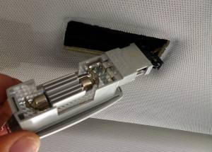

Einfach umzurüsten sind die Kennzeichen-, die Kosmetikspiegel- und die Kofferraumbeleuchtung, weil außer ein wenig Fingernagel oder Schraubendreher kein weiteres Werkzeug nötig ist.

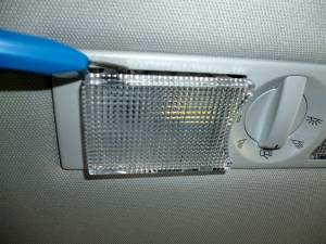

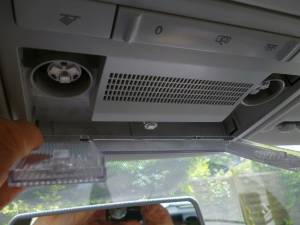

Für das Aushebeln der großen Deckenleuchten-Abdeckungen nimmt man statt es sonst empfohlenen „kleinen, sehr schmalen Schraubendrehers“ besser 1 Cuttermesser und die Anleitung für den 9N. Sachte vorgehen, die Klemmnasen nicht abbrechen!
Bei der hinteren Leuchte fängt man am besten an einer der Längsseiten zum Schalter hin an. Es ist nicht schwierig!
Brauchbar ist auch die Video-Anleitung von Wiggle, der etwas anders vorgeht (Achtung, der 9N3 braucht andere „Birnen“!), aber den umständlicheren Weg wählt.
Ein kompletter Ausbau der beiden Deckenleuchten ist nicht nötig! Es reicht, die durchsichtigen Abdeckungen abzuhebeln.
Am kompliziertesten sind die Fußraumleuchten, anders als die sonst baugleiche Kofferraumleuchte, weil sie voll eingekapselt sind. Aber auch die bekommt man auseinander. Die ersten beiden Punkte muss man allerdings liegend machen:
