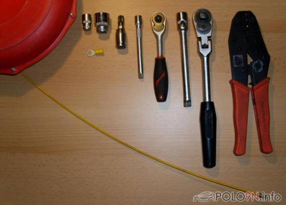

Benötigt werden folgende Neuteile:
1x Drucktastenschloss (Gurtschloss) TN: 6Q0-857-755-F-QVZ, Preis: 25,15€
1x Reparaturleitung (für Tachostecker) TN: 000-979-018-A, Preis: 3,50€
1x Reparaturleitung (für Gurtschalter) TN: 000-979-133-A, Preis: 1,30€
1x Gehäuse (Gurtschloss) TN: 1J0-937-713-B, Preis: 0,50€
1x Gehäuse (Gurtschloss) TN: 1J0-937-714-B, Preis: 0,50€
1x Gehäuse (Gurtschloss) TN: 1J0-937-723-B, Preis: 0,50€

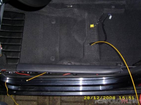

Ist der Tacho ausgebaut, muss in den grünen Tachostecker die Reparaturleitung (TN: 000-979-018-A) in den freien Steckplatz (PIN 20), gesteckt werden.
Mit der Steuerlitze verlängern wir die Reparaturleitung (am besten verlöten und mit Schrumpfschlauch die Lötstelle isolieren).
Die Leitung muss bis unter den Fahrersitz reichen, also ausreichend Leitung abmessen.
Ich habe den Weg entlang des originalen Kabelbaums gewählt, dazu muss man die Verkleidung beim Motorhaubengriff und die Türeinstiegsleiste entfernen.
–> Tacho wieder einbauen.

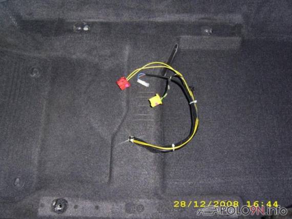

Jetzt verlegen wir mit Hilfe der Kabelspirale zwei Steuerlitzen (die verlängerte Leitung vom Tachostecker und eine Leitung für den Masseanschluss)
Die Masseleitung wird an einen beliebigen Massepunkt angeschlossen.
Eine Möglichkeit hat man dazu, mit Hilfe des Kabelschuhs, an der Befestigungsschraube des Sicherungskastens (unter der Abdeckung bei der Fahrertür).
Man sollte möglichst die beiden Leitungen entlang des originalen Kabelstrangs verlegen und mit Gewebe- oder Isolierband daran befestigen.

Den Sitz wieder leicht nach hinten kippen und die Steuerlitzen wie folgt an die beiden Leitungsenden vom Gurtschlossstecker kommend, anschließen (am besten wieder verlöten und mit Schrumpfschlauch isolieren):
Pin 1 an Masse, Pin 2 an Tachostecker.

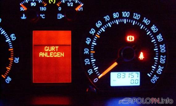

Als letztes Batterie wieder anschließen und falls noch nicht geschehen, die Gurtwarnleuchte beim Freundlichen freischalten lassen.
Wer über ein Diagnoseprogramm wie VAG- COM und dazugehörigem Diagnosekabel verfügt, muss im Steuergerät 17 (Kombiinstrument) den Wert der Codierung, unter Funktion 07 um +02 erhöhen.
