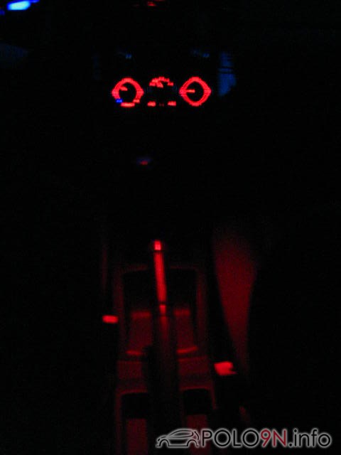

Na? Das optische Ergebnis kann sich zumindestens schonmal sehen lassen. Für alle, denen das Licht zu hell ist: Höheren Widerstand verbauen, das senkt die Lichtleistung.

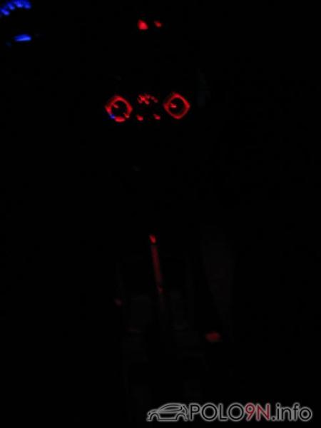

Hier zwei Fotos von dem Lichtkegel bei Dunkelheit. Sind mit verschiedenen Lichtempfindlichkeiten fotografiert.
