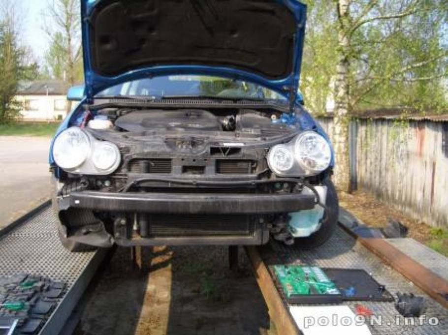

Der Einbau ist in etwa 2 Stunden erledigt. Zuerst muß der Stoßfänger demontiert werden, dazu am besten mal hier in der dazugehörigen Anleitung nachschauen.
Bis dahin war's schon mal der schwierigste handwerkliche Teil. Der Waschwasserbehälter muß zum weiteren Vorgehen nicht demontiert werden, nur leer sollte er sein.
Nachdem es keine vorgeschriebene Stelle für den Sensor gibt und ich bei meinem keine andere Stelle gefunden hab, wo er hinpassen würde, hab ich ihn zum Stoßfänger hin montiert.

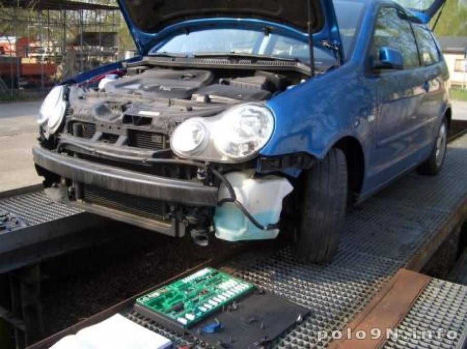

So schaut's noch ohne Sensor aus

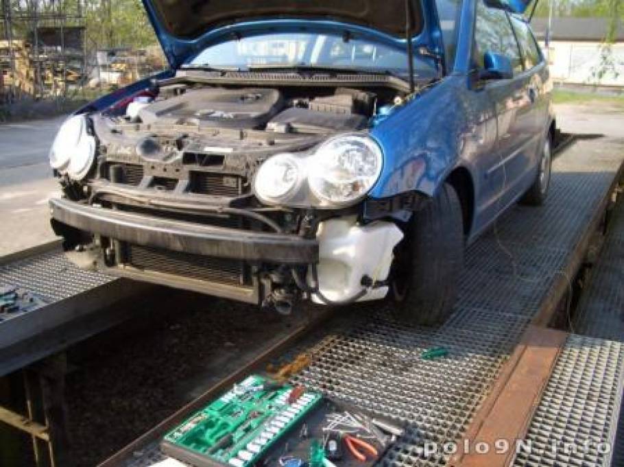

Und hier mit eingebautem Sensor
