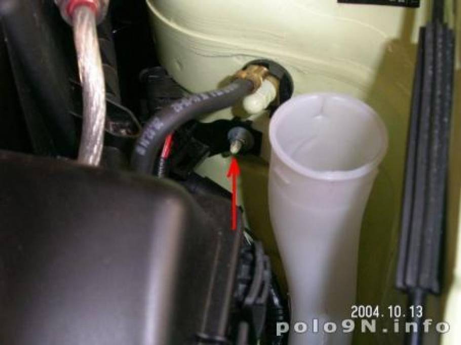

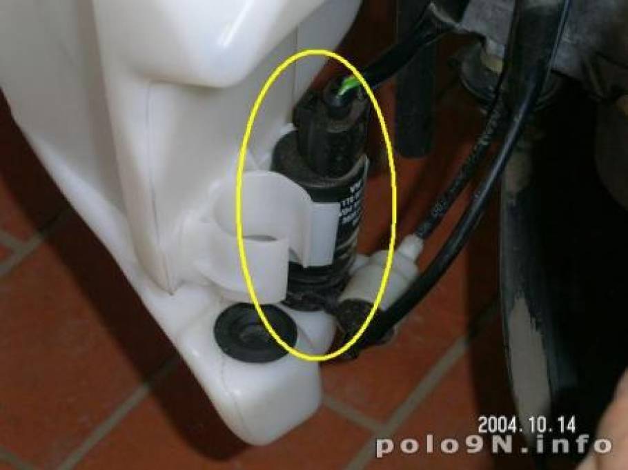

Blaue Verschlusskappe abziehen und Sieb entnehmen. Der alte Behälter ist mit drei Schrauben befestigt. Eine vorne unter dem Hauptscheinwerfer, die zweite zwischen Batterie und Einfüllrohr vom Behälter und die dritte oben am Einfüllstutzen. Diese lösen und nun kann man den Behälter vorsichtig nach unten herausziehen. Nachdem der Behälter jetzt etwas nach unten gezogen wurde, muss die Pumpe aus dem Behälter gezogen werden. Es kann etwas fummelig werden, wenn man den Einfüllstutzen zwischen Batterie und Frontmaske zieht.

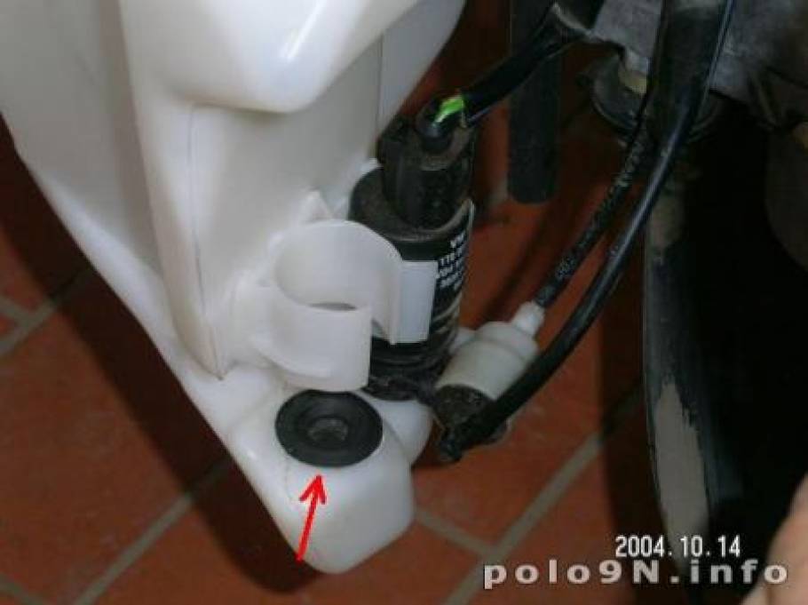

Aus dem alten Behälter brauchen wir den Dichtring wo die Pumpe dringesessen hat und stecken diesen in den neuen Behälter wieder rein.

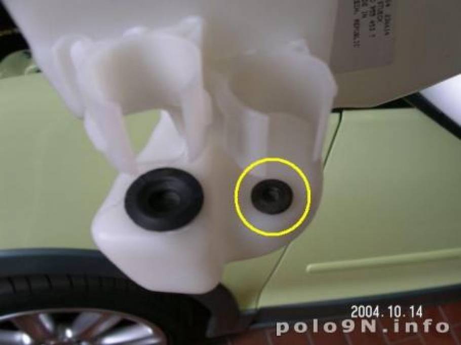

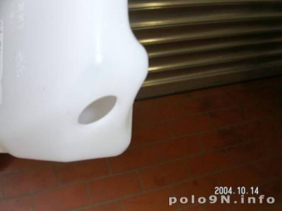

Die Dichtung 431 955 465 A und Stopfen 444 955 647 kommen in das Loch neben der Pumpe. Die Dichtung 7M0 919 382 und Stopfen 8E0 955 465 A kommen in das Loch was jetzt noch frei ist. Dieses Loch dient auch zu Wasserstandsanzeige bei Fahrzeugen mit FIS. Bild 4 zeigt ein anderen Stopfen, der passt nicht 100% und ich habe ihn zusätzlich eingeklebt. Die Dichtungen und Stopfen sind für die Löcher passend. (hatte ich zum Zeitpunkt der Aufnahmen nicht zur Hand).

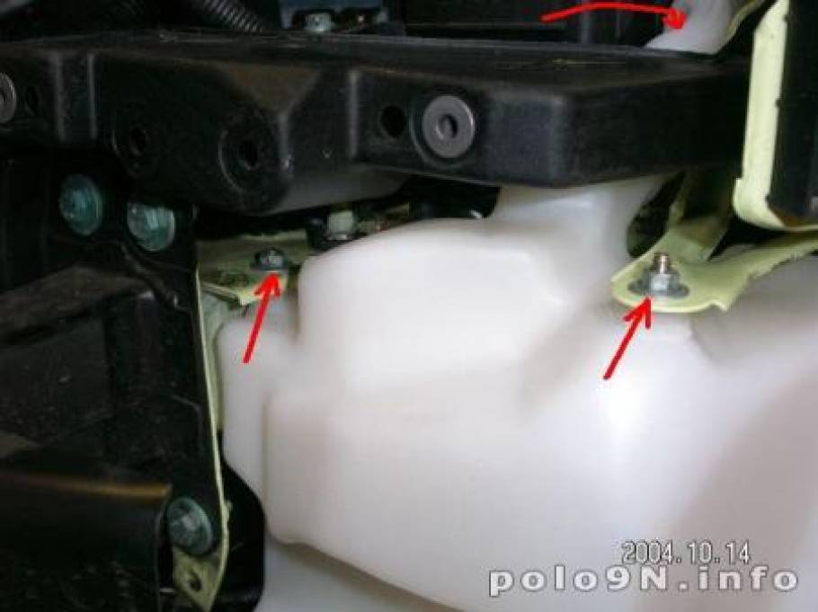

Jetzt kann der Neue Behälter eingebaut werden. Wieder das gleiche Spiel mit dem Einfüllstutzen zwischen Batterie und Frontmaske.

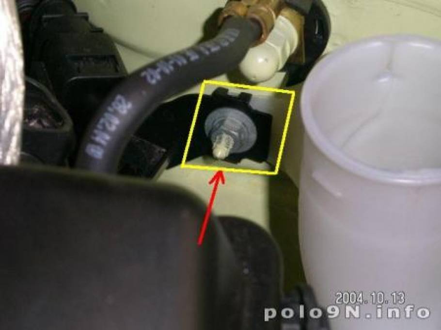

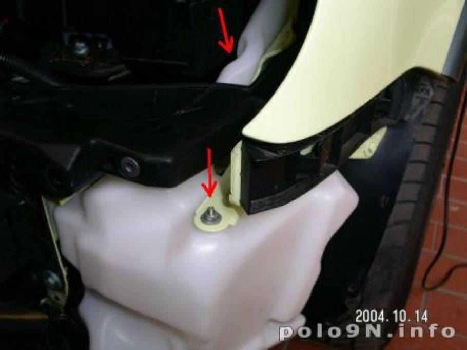

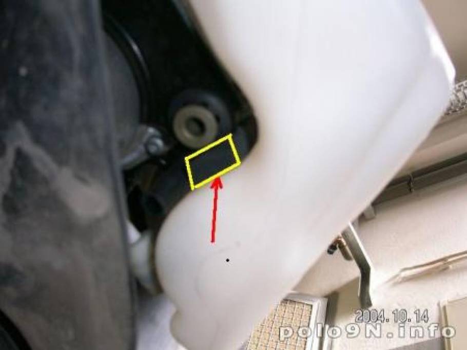

Bevor man den Behälter in die Befestigungslöcher steckt, muss die Pumpe wieder eingesetzt werden und es ist darauf zu ACHTEN, dass die obere Befestigungslasche auf dem Bolzen sitzt. Danach den Behälter in die anderen drei Befestigungslöcher stecken und mit den drei alten Muttern den Behälter festschrauben ( die unter dem Scheinwerfer, die zwischen Batterie und Einfüllstutzen und den Befestigungspunkt der neu dazu gekommen ist.
Bei der Oberen Befestigung nimmt man die U-Scheibe und die M6 Mutter. Hierbei ist darauf zu achten das erst die Lasche vom Behälter auf den Bolzen steckt und danach kommt noch ein schwarzer Halter drauf. Ich denke mal je nach Motorisierung ist dieser Halter da. Dann U- Scheibe und mit der M6 Mutter das ganze anziehen. Sieb und den blauen Verschluss wieder anbauen.
