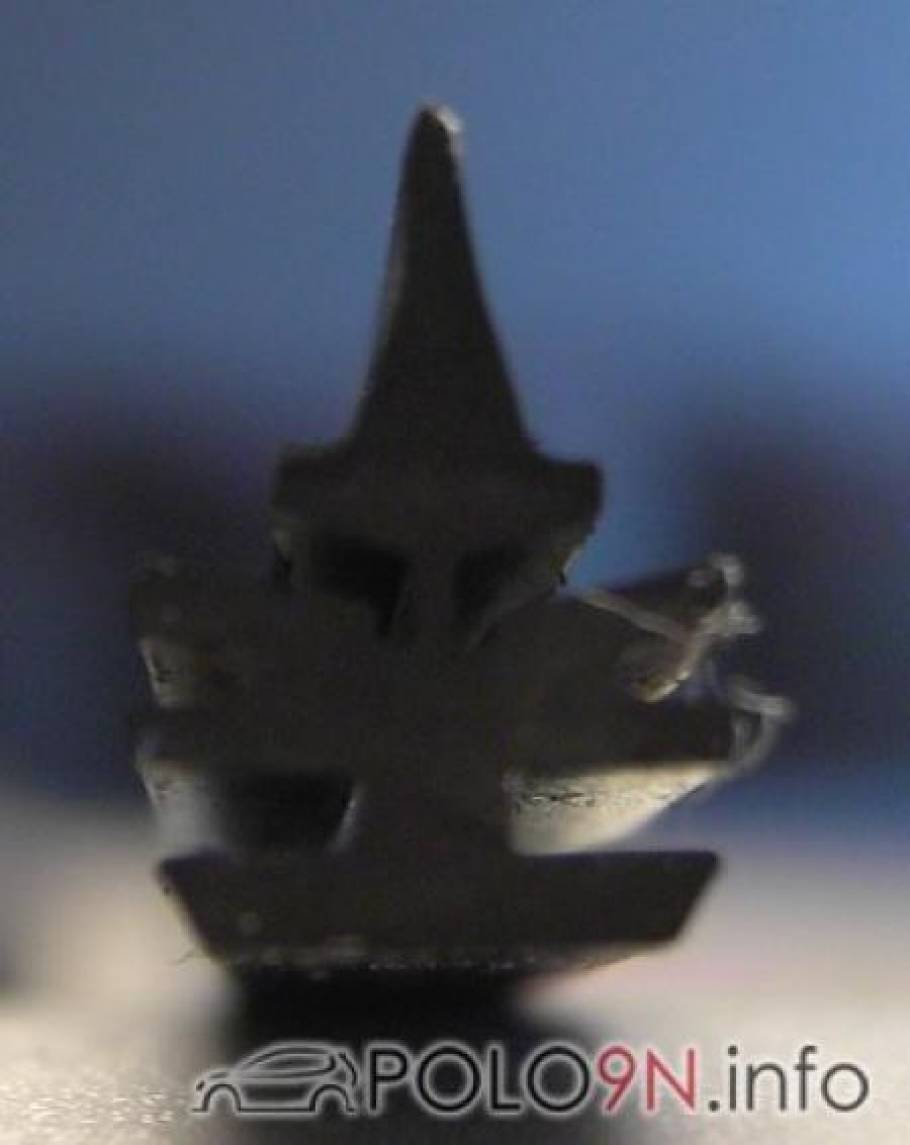

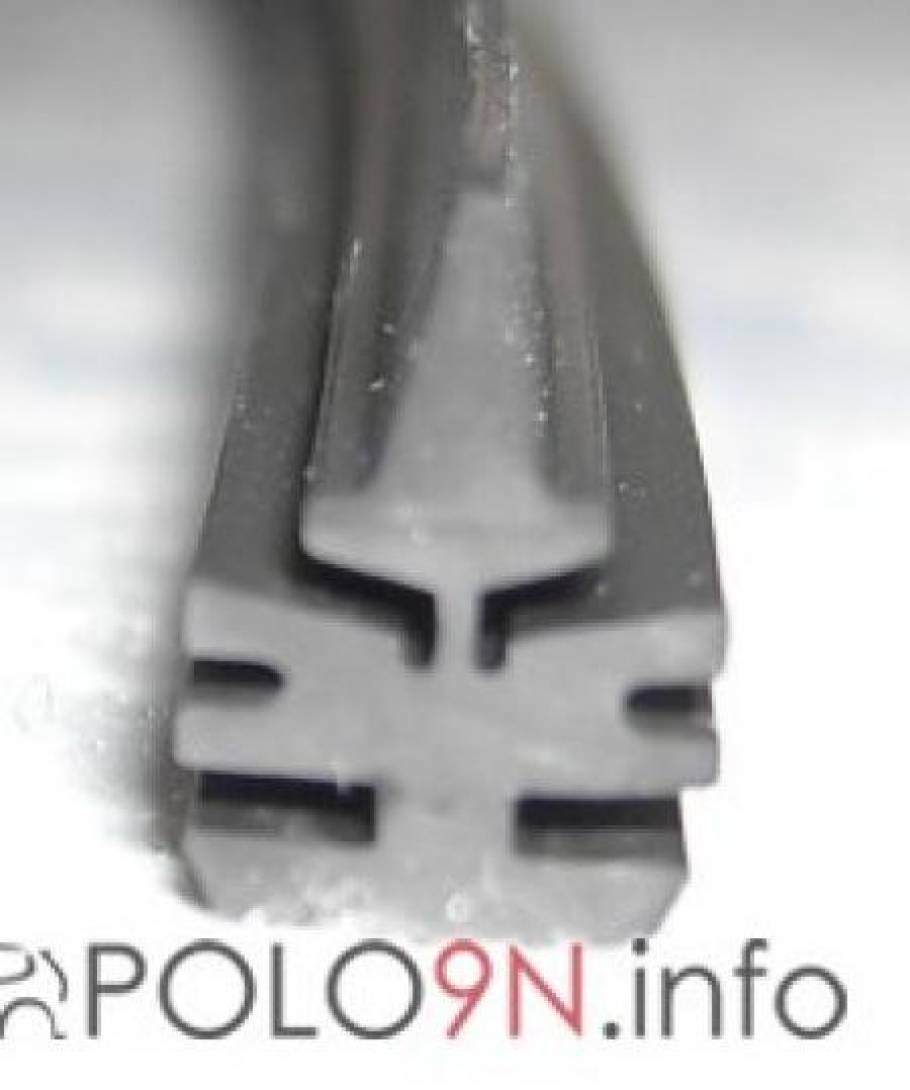

Durch das Anschleifen wird aus dem U-Profil ein V-Profil und das wischt besser, da mehr Druck auf eine kleinere Auflagefläche gebracht wird. Somit kommt man eventuell um den Kauf teurer Ersatzblätter herum.

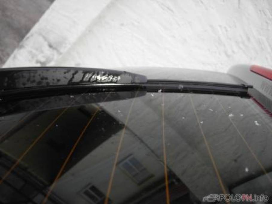

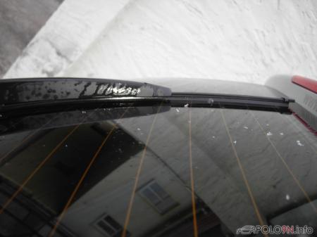

Das Anschleifen wird hier anhand eines Aerotwin-Heckwischers verdeutlicht.

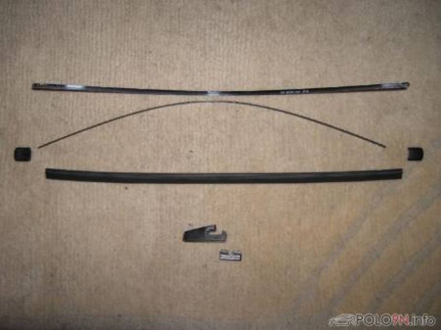

Zuerst das Wischerblatt vom Wischerarm abbauen.

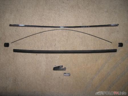

Danach das Wischerblatt zerlegen. Die Kappen an den Enden mit einem schmalen Schraubendreher abhebeln. Anschließend noch das Wischerblattgummi an der Mitte aus den beiden Metallstreben ziehen.

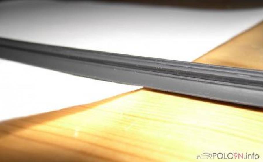

Vergleich vorher und nachher

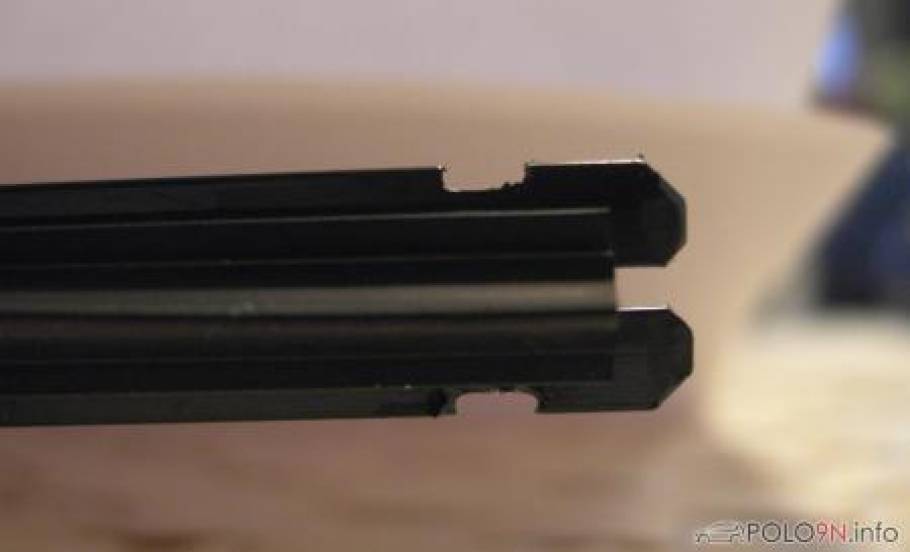

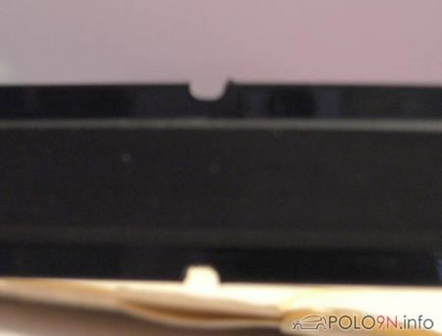

Danach das Wischerblatt wieder zusammenbauen. Darauf achten, dass die Kerben sich genau gegenüberstehen.
