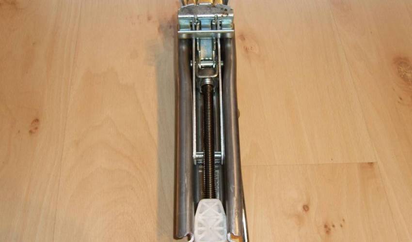

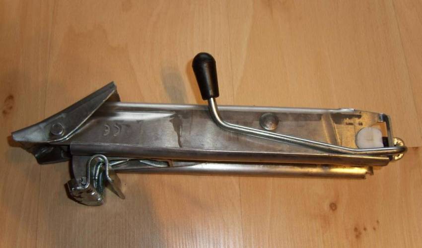

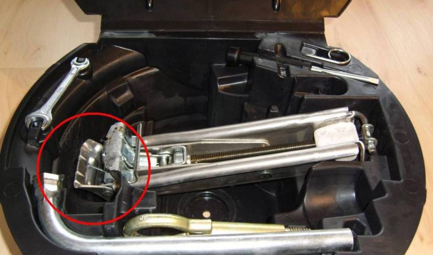

Wagenheber im Bordwerkzeugkasten verstauen:
Hier nun aufgepasst!

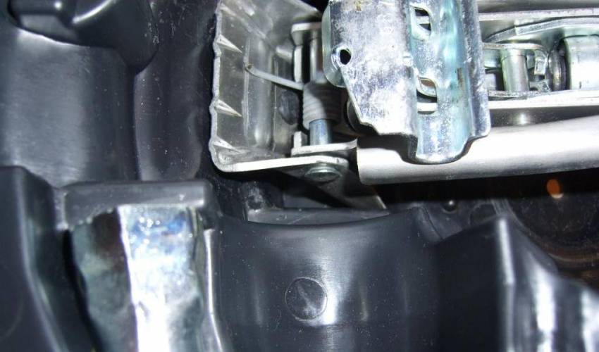

Das Geheimnis ist, die Fußstütze entgegen der Federkraft so in die Formschale zu legen.

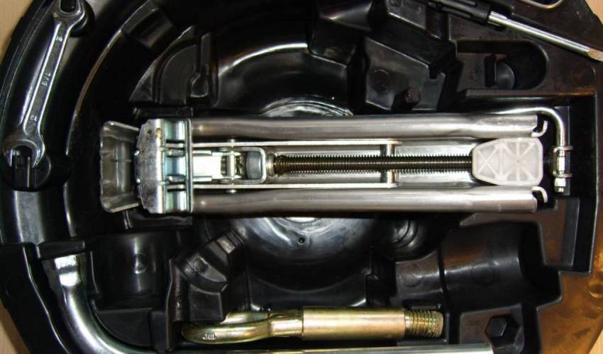

..zzZOOM..

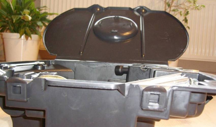

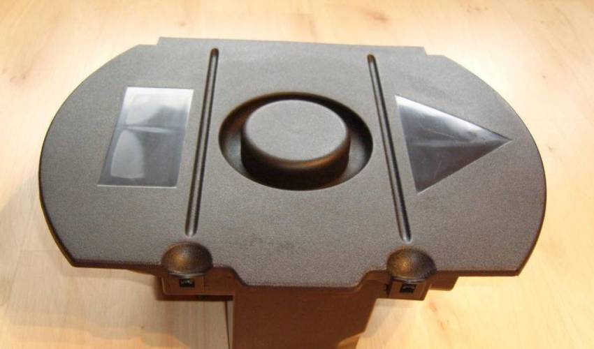

…alles Bündig; fertig zum Schließen.
Fertig.!
