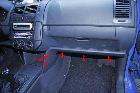

Schrauben vom Ablagefach herausschrauben (rote Pfeile)

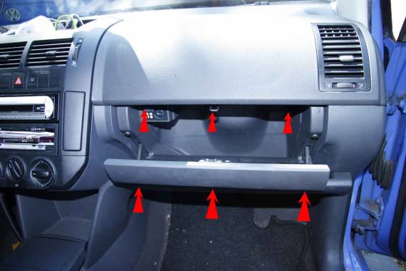

Handschuhfach ausbauen. Nachdem das Ablagefach ausgebaut wurde, kommen drei weitere Schrauben am unteren Bereich des Handschuhfaches zum Vorschein. Handschuhfach öffnen und die drei innenliegenden Schrauben ebenfalls herausdrehen (rote Pfeile).
Das Handschuhfach ist nun lose und kann nach vorn herausgekippt werden.

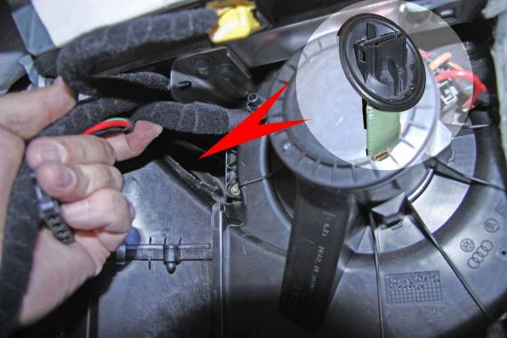

Nachdem man Dämmmatten zur Seite geschoben hat, kommt das Gebläse zum Vorschein. Man etwas Gefühl und Fummelei kann man nun den Vorwiderstand direkt mit einer kleinen Linksdrehung aus dem Gebläsegehäuse herausdrehen (rote Pfeile).
Den neuen Widerstand einsetzen, mit einer kleiner Rechtsdrehung fixieren (Bajonett) und Stecker aufstecken.

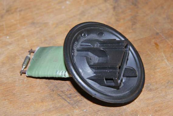

Das ist der Übeltäter. Ich habe ihn mir gebraucht gekauft bei www.autoteile24.de und 12,- Euronen bezahlt. Beim Freundlichen wird er wohl etwas teurer sein.
